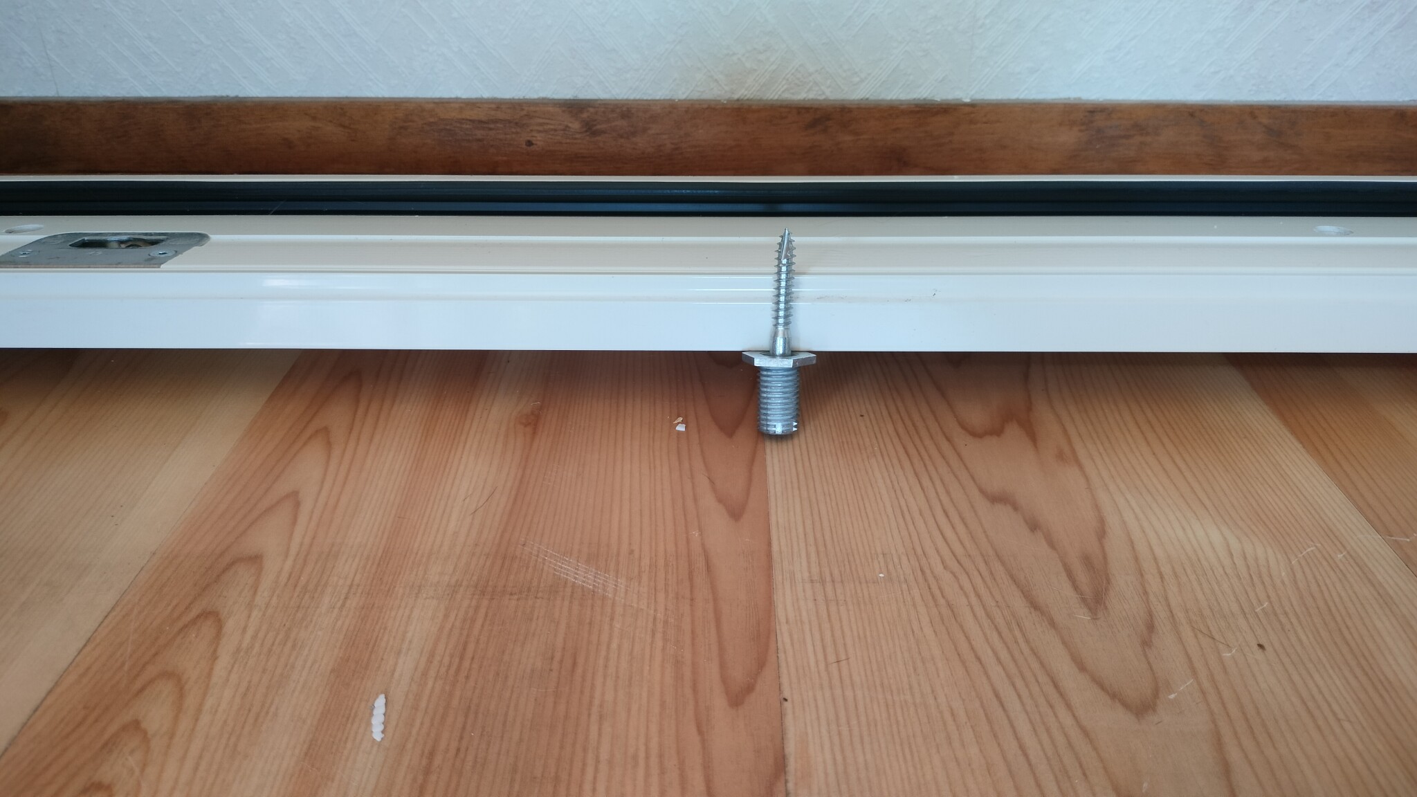

Ska sätta en altandörr bredvid ett fönster
Skulle behövt karmskruv som är max 45mm men hittar inga sådana
Hur löser man detta på bästa sätt utan att sätta en regel i mellan?
Det är inte gångjärnssidan
De förborrade hållen linjerar inte
Jag ska dreva i mellan Altandörrens undersida med en karmskruv som ligger ovanpå ett trägolv, i ett projekt där dörren ska installeras bredvid ett fönster.
Karmhylsa kanske funkar
De förborrade hållen linjerar inte det är bra då är lättar att skruva ihop dem 50 mm karmskruv
Jag ska dreva i mellan man dra lite latexfog imellan innan manskuvar ihop dem eller självklistrande fönsterpackning
karmskruv 50mm bör funka https://www.beijerbygg.se/privat/sv...r/karminfastning/karmskruv-50mm-6st-005256351
De förborrade hållen linjerar inte - det är bra då är lättar att skruva ihop dem 50 mm karmskruv
Jag ska dreva i mellan - man dra lite latexfog imellan innan manskuvar ihop dem eller självklistrande fönsterpackning
Är det inte koppelhylsa du söker?
Dom fäster du båda karmarna med.
Annars får du posta en bild som visar hela problematiken.
Det löste sig med 50mm karmhylsa
Vågade inte köra med koppelhylsa (rädd för att få den sne)
