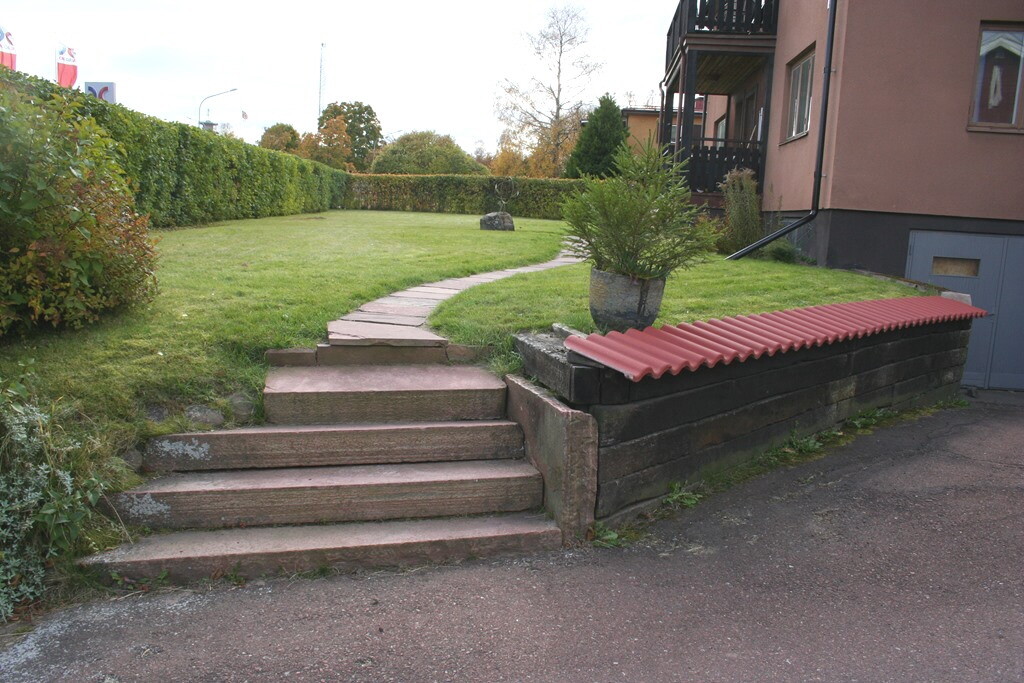

Har en stentrappa utomhus med stora stenblock, alltså inte plattor utan rejäla stenar där varje trappsteg är en solid sten.
Ett av stegen lutar dock utåt nedåt vilket är mindre trevligt nu på vintern och idag så halkade jag omkull
Så vad gör jag för att räta upp ett steg är det bara spett och försöka platta ut utan under eller hur går jag tillväga?
Kan ta någon bild imorgon på trappan när man är på hemmaplan igen

Ska fixa bilden, han snöa igen innan jag kunde knäppa någon.
Ska se om jag hittar ngn gammal Trädgårdsbild med stentrappa, välklippt häck, grön gräsmatta och en inbyggd garageport.
Ska se om jag hittar ngn gammal[bild]
Översta steget lutar nedåt och det under lutar inåt, framförallt översta som nu på vintern blir glashalt och i kombination med lutningen blir det met rutchkana än trappsteg

Verkar som underlaget gett upp. De översta stegen behöver lyftas bort o sen stabilisera under. Lika bra du gör det ordentligt, med ngn som hjälper dig. Är ingen expert, men tror det behövs jämnas till o byggas upp m grus o sand. Är det tjälen som fått stegen att flytta sig?
Fadai
Hoppsan! Ser ju nu att det inte är nyligen det hänt.

Ja flyttade in i oktober vart så sedan innan.
Jag har ingen koll på hur jag ska göra det direkt,tänkte typ spett o försöka få bort stenarna sen jämna till under bara och sen förslka få tillbaka stenen
Kanske enklare o gräva ut på sidan o bara släpa ut på sidan och sedan tillbaka när man försökt o jämnat ut det

Dom där är inget som man bara lyfter eller skjuter åt sidan, säkert satta på plats med kranbil. Det nedersta ligger nog fast och bra och dom andra ligger på varandra uppåt, så det sista steget måste bort först. som det ser ut så har 3:e steget satt sig och nästa följt med ner

Två nedersta stegen är det inga fel på, 2 översta skulle behöva korrigeras. Men ja du har troligen rätt i att det kanske inte är ngt man kan göra själv.
Vad för typ av hantverkare ska man ringa för något sådant?
En mark- & anläggningsfirma fixar lätt till det där.
Med maskin på plats för att lyfta är detta inget stort jobb.
Det man gör är att lyfta bort alla steg som satt sig och gräver bort dåligt material. Därefter fyller man upp med bärlager till hela trappans djup, dvs lite längre bak än översta stegets bakkant, och packar samt jämnar av med stenmjöl eller liknande. Samma procedur upprepas tills översta steget är på plats. Även bakom översta steget packar man upp med bra massor.

Under tiden kan man salta och sanda trappan så ingen ramlar och slår sig.
