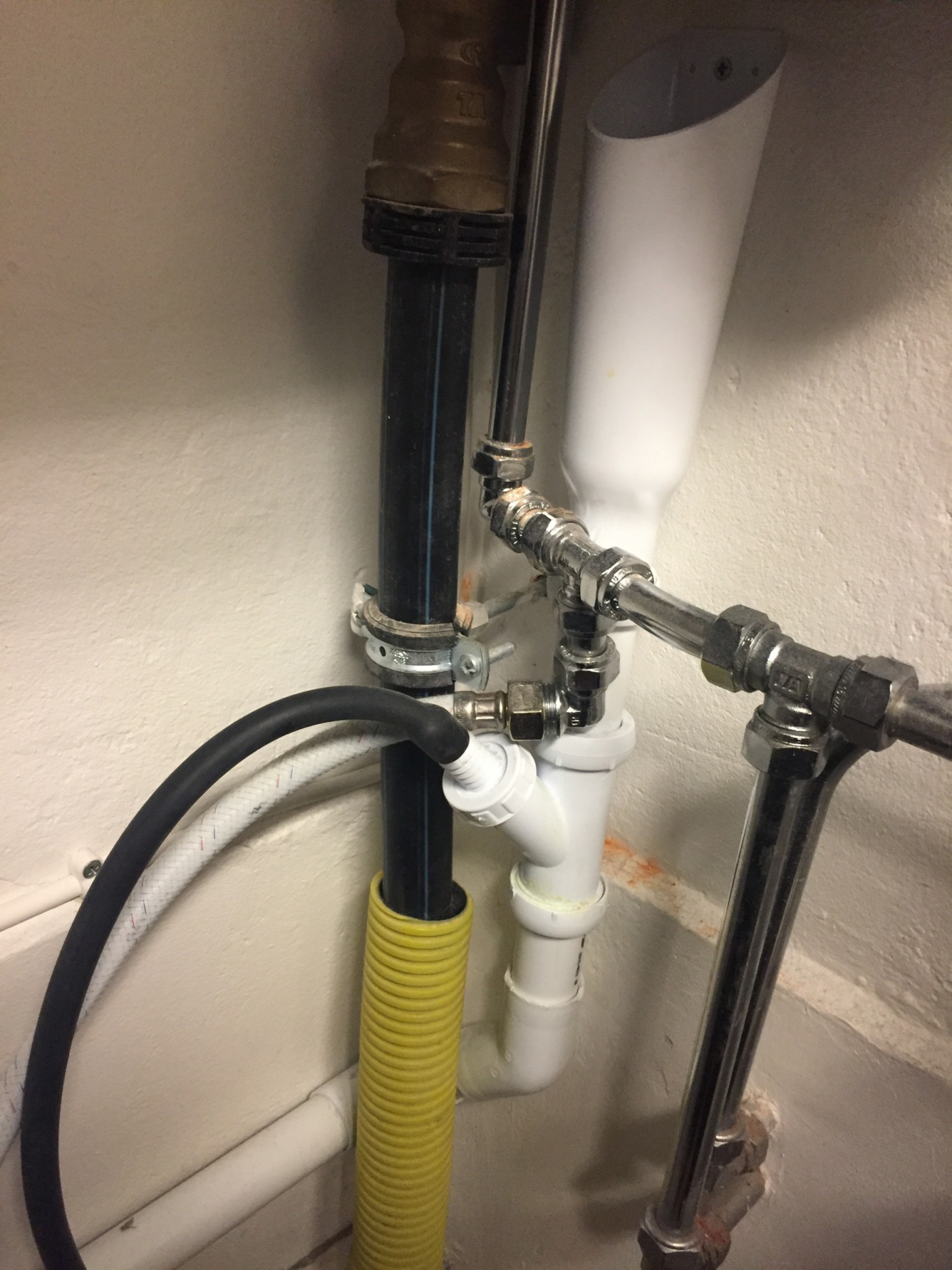

Vi har precis flyttat in i nytt hus och en äcklig luft kommer från avloppsröret för tvättmaskinen. Kan inte så mycket om vattenlås men ser ni ett vattenlås på bilden? Jag ser inte i vilken krök vattnet skulle stanna och blockera luften. Gör ni? Dessutom är hela det vita röret insprängt bakom vattenledningar vilket gör det istort omöjligt att montera isär och rengöra.
Tacksam för synpunkter

Nop, avsaknaden av vattenlås stämmer.

Vad finns i andra änden på det vita avloppsröret?
Bilden du visar saknar vattenlås.
Lika så saknas vattenavstängning för tvättmaskinen

Bra lösning att lägga ett liggande vattenlås tyvärr ser det ut som att påsticket från svart slang sitter före ett liggande vattenlås så beroende om vad det är för det sitter för lågt för att det ska vara ett riktigt avlopp till tvättmaskin.
Avloppet till tvättmaskin ska sitta på viss höjd se instruktion från tillverkare
Som påpekas längre fram i tråden sitter troligen ett vattenlås i botten på tratten som inte verkar användas då ingen fyller vatten i tratten o då torkar det upp o luktar då den svarta slangen inte fyller det vattenlåset

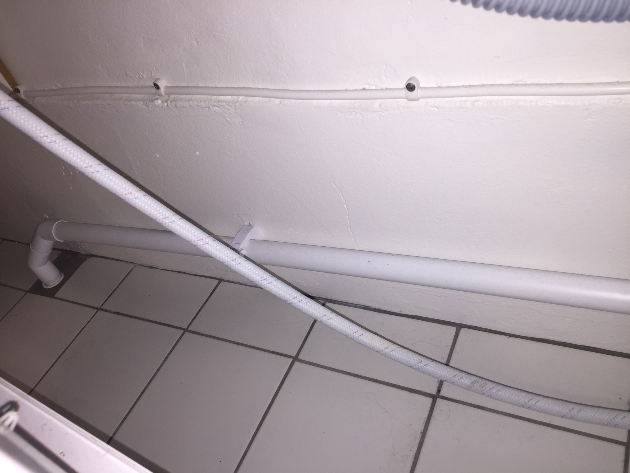

H
Svart vattenavstängningskran upptill och vitt rör längs väggen ner i golvet, omgivet av VVS-installationer.
Vitt rör som löper längs väggen ned mot kaklat golv, möjlig avstängningskran upptill.

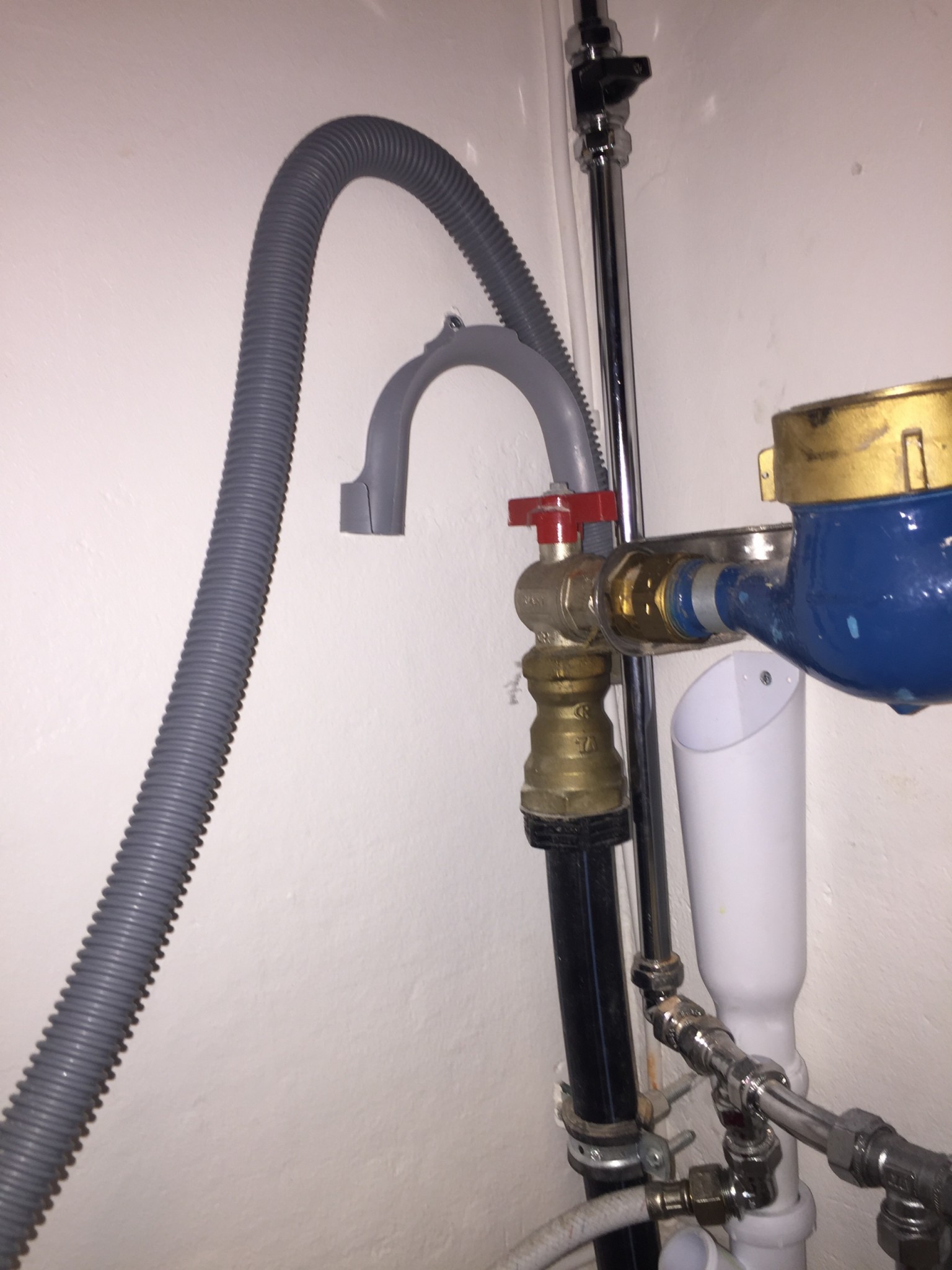

Tack för synpunkter.
Vad jag förstår borde den svarta kranen högst upp på en av bilderna vara vattenavstängning till tvättmaskinen. Håller ni med?
Det vita röret är sedan draget längs väggen ned I golvet. Se bild. (Golvet är sedan upphöjt ca 50cm ovanför betonggolv)

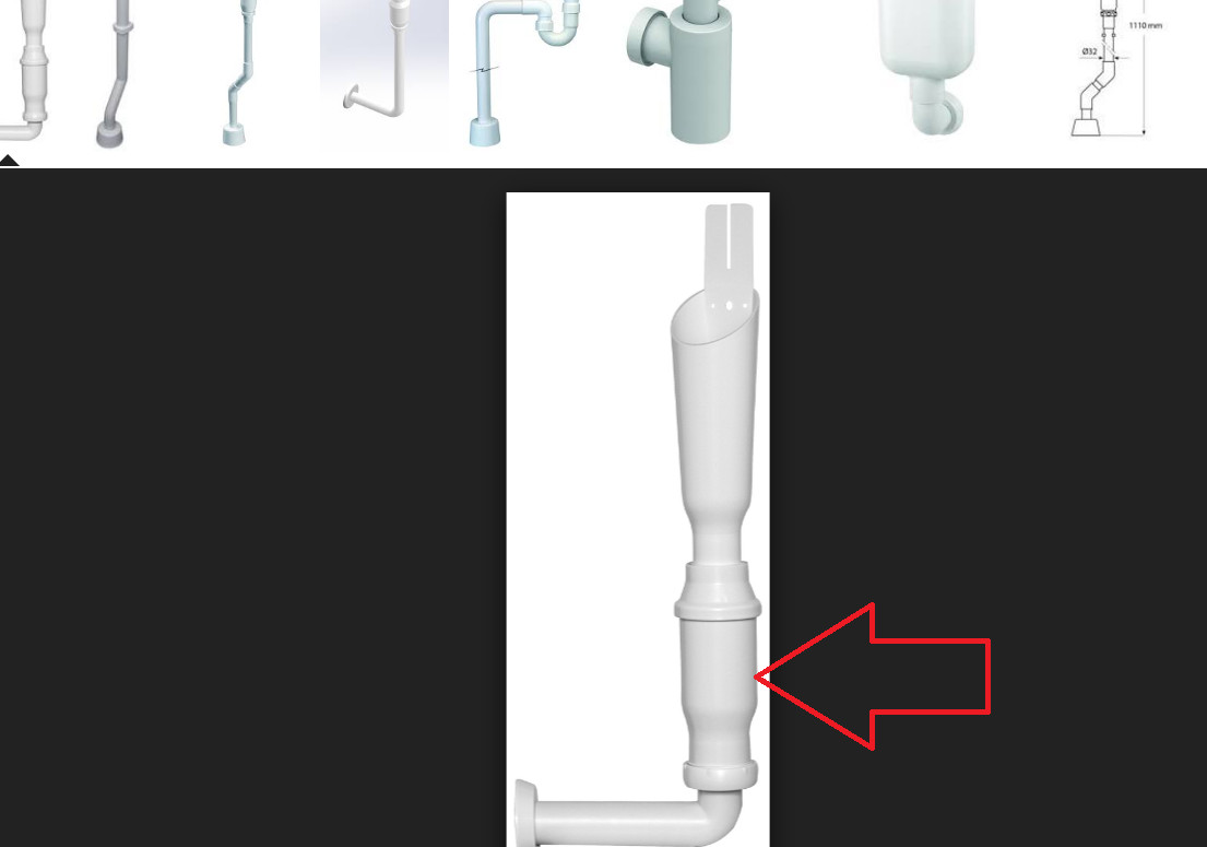

I botten på den stora vita tratten brukar det sitta ett vattenlås. Lite svårt att se om du har ett eller inte.
Detalj av vit avloppstratt med röd pil som pekar på potentiell plats för vattenlås.
Men eftersom du aldrig fyller på vatten där så har det väl dunstat och förlorat sin mening. Du skulle kunnat börja med att fylla på ett glas med vatten i den stora vita tratten ovaninfrån. OM det är därifrån lukten kommer...

H

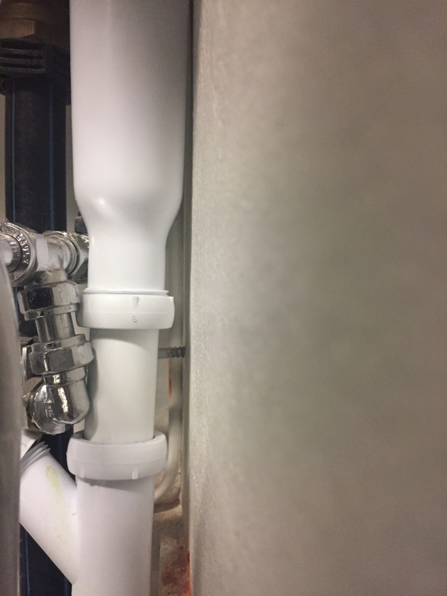

Svåråtkomligt utrymme med vit avloppsrörinstallation utan synligt vattenlås.
Tack för synpunkten.

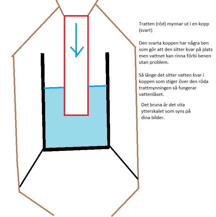

Jag har precis lärt mig att det finns raka vattenlås. Hur funkar dem egentligen?
Men jag är tveksam om jag har ett rakt vattenlås. Se bild. Jag börjar tro att det helt enkelt saknas ett vattenlås.

H
Kane skrev:
Vad är det i andra ändan av vita röret?
Det vita röret går längs väggen och sedan ner i golvet. Se bilderna ovan.

Här är hur vattenlåset fungerar. Ursäkta för mina paint-kunskaper :):)
Enklad ritning som illustrerar ett vattenlås med röda och svarta linjer och textförklaringar.
Och som du skrev innan, det ser inte ut som det finns något stående vattenlås på din anordning där. Ser tyvärr svårt ut att lyckas få in något också... :(
Är det inte bara att flytta allt till vänster om inkommande PEM-slang och komplettera med ett stående vattenlås som passar under tratten? Ser ju ut att finnas gott om plats.
