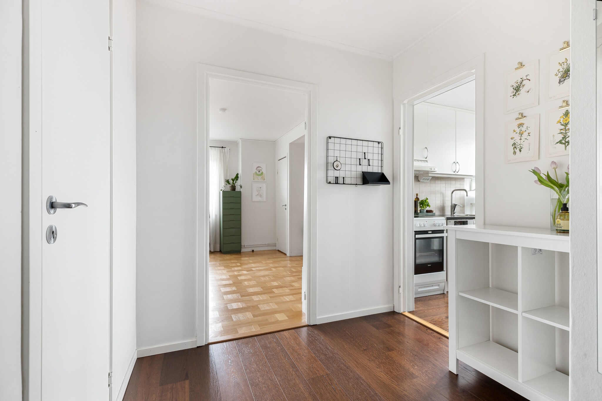

Sonen köpte en äldre lägenhet där köks- och vardagsrumsdörrarna fattas. Förra och förrförra ägarna har aldrig haft dessa dörrar så vi mätte dörrhålen, den ena är 830mm bred och den andra 730mm bred och i skissen gäller för båda (alla mått i mm) att
A = 1040 (från dörrkarmens överkant till överkanten på hålet för låskolven)
A1 = 1070 (från dörrkarmens överkant till nederkanten på hålet för låskolven)
B = 250 (från dörrkarmens överkant till anliggningsytan på övre gångjärnet)
C = 1520 (från övre gångjärnet till det nedre)
D = 2005
Gångjärnen som sitter kvar är tappgångjärn och båda dörrbladen verkar ha varit 40mm tjocka.
Det verkar som om dörrarna från början följt gammal standard men att man sedan lagt nytt golv på det gamla (kanske mer än en gång), lagt tillbaka trösklarna och att dörrarna då inte passat och så har man slängt dem. Skulle man kunna beställa standarddörrar (enligt gammal standard) avkortade nertill och vem har sådana dörrar till rimligt pris?
Bifogar även bild på dörröppningarna sedda från hallen.
Vy av hall med två dörröppningar utan dörrar som leder till kök och vardagsrum. Enklare möblering och inredning synlig i bakgrunden.
Det vanliga är nog att man köper dörrar gjorda enligt gammal standard och själv kortar av dem. Om man nu inte vill korta av dem själv så tar man nog in en snickare som gör det åt en (om man lyckas hitta en som är intresserad av ett jobb som bara tar någon timme).
Dina mått avviker lite från gammal standard, se här: https://www.swedoor.se/tips-och-rad/gammal-standard
Är huset byggt mellan 1962 och 1972?
Så att inte dörrhålen är ändå äldre och gjorda enligt en lokal standard.

Byggår 1962, det verkar som om en dörr enligt gammal standard M21x9 och en M21x8 skulle passa om de kortas av nertill så höjden blir 2000 mm istället för (enligt swedoor) 2015.
