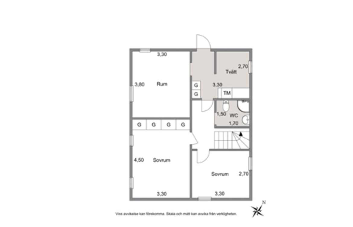

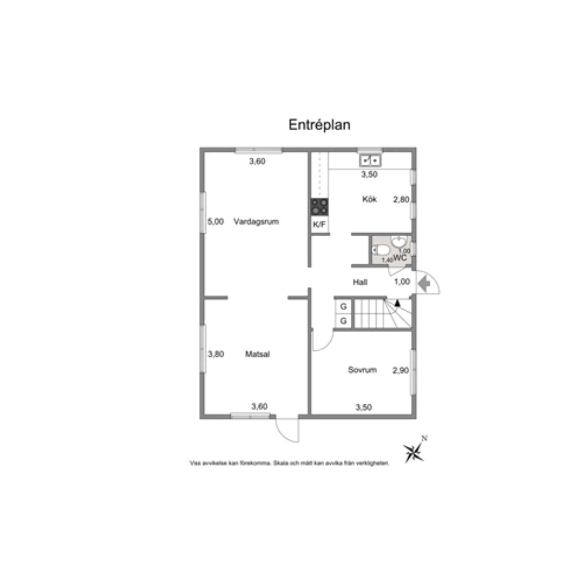

Vi har köpt vårt första hus - ett hus byggt 1947 med inredd källare och kallvind.
Vi försöker klura ut hur vi ska renovera och har fastnat lite i utformning av planlösningen.
Köket är litet, vi funderar på att riva väggen till vardagsrummet och ha ett parallelkök med matbord i ”vardagsrum” samt soffa och tv i ”matrum”.
Bredvid befintlig kyl/frys går det idag en murstock - vi planerar att se över installation av kamin.
Vi funderar även på att riva väggen till trappan och montera räcke för att få hallen att kännas mer luftig och öppen.
I framtiden vill vi bygga ut huset med två sovrum alternativt två sovrum + badrum.
Hur hade ni utformat planlösningen? Från befintligt matrum går man idag ut till altan och trädgård.
Hur hade ni gjort? Har ni tips på annat?

Hej, det första ni måste göra är få bekräftat om det finns bärande mellan väggar i huset, efter det kan ni planera en ny planlösning, även bärande väggar kan växlas av med t.ex. limträbalk, finns det original ritningar på huset så under lättar det.

Innan man börjar riva väggar måste man ta reda på vilka väggar som är bärande. Ska man riva bärande väggar kan man behöva ta in en byggkonstruktör, för att få reda på hur det kan göras på ett säkert sätt och få reda på vilka dimensioner som krävs på balkar och pelare etc. Dessutom ska man skicka in en bygganmälan med den informationen till kommunen.
Det är troligt att väggen mellan kök och vardagsrum är bärande, eftersom den väl är rakt under taknocken.
När det gäller väggen vid trappan behöver man undersöka om det kan bli problem med trappans eller bjälklagrets stabilitet om den tas bort.
Med parallellkök bör det inte vara mycket över 120 cm golvyta mellan de två raderna. Blir det mer så blir det mer svårjobbat eftersom man får hålla på och bära ingredienser etc. så mycket.
När det gäller utbyggnad får man börja med att studera detaljplanen så att man vet i vilka riktningar det är möjligt att bygga ut. Man bör veta åt vilket håll man vill bygga ut innan man börjar riva väggar och lägga pengar på nytt kök så att man inte behöver göra om det jobbet. Sovrum är svalare på sommaren om de inte ligger mot söder eller väster.

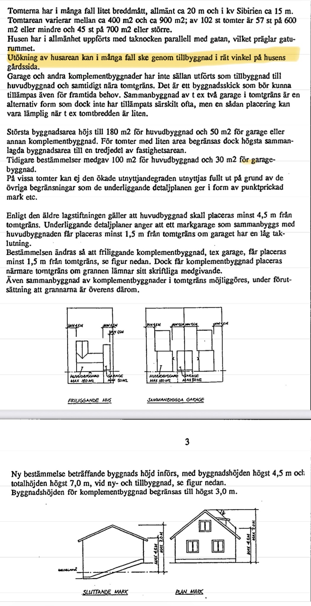

Vi ska ta hjälp av en erfaren snickare och rivare första för att se över befintliga väggar sen tar vi självklart hjälp av en konstruktör vid behov. Enligt detaljplan behövs inget bygglov vid ombyggnader som berör bärande delar (se bifogat).

Om jag tolka detaljplanen rätt kan tillbyggnad ske från dagens matrum vilket blir mot söder.
I vinkel mot huset mot gårdssidan innebär väl åt vänster i ritningen?
Bara för att veta att jag förstår rätt.
Då skulle jag fundera på att göra om dagens kök till sovrum och använda tillbyggnaden till matsal med mycket fönster och ha köket i dagens matsal. Eller något liknande som både matsal och kök i tillbyggnaden samt vardagsrum i dagens matsal och sovrum i övre delen av vardagsrummet, liksom i köket.
Det första man bör göra är att bo i huset ett tag och se hur det funkar. Då upptäcker man kanske andra saker som är viktigare eller helt andra lösningar. Det är naturligt att man börjar planera huset innan, jag planerade minst hälften av husen vi bara var på visning på, men ibland upptäcker man saker.

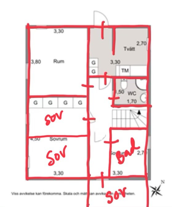

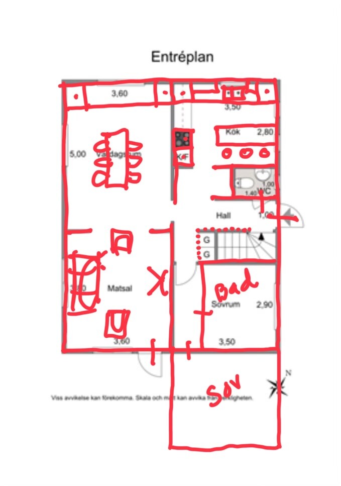

HOBBY ARCHITECT
Planritning av entréplan med markerade rum: kök, sovrum, badrum och matsal. Handritade element i rött visar bordsplacering och rum.
Planskiss med handritade röda linjer och text som markerar rum: sovrum, badrum, tvätt och rum, gjord med Apple Pencil.
Hur går det? Vag tror ni om detta?
(Provar min nya Apple Pencil här. Ena bilden gick inte att göra större.)
