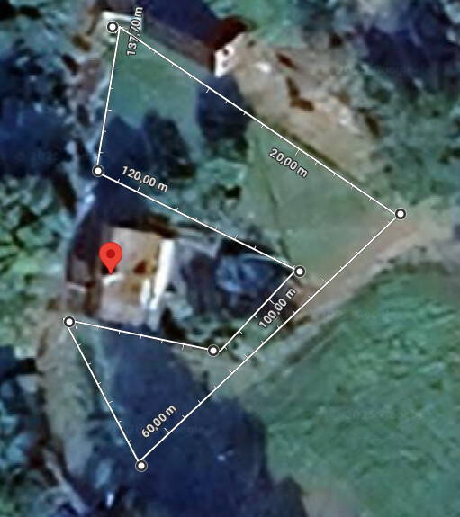

Gräsytan ser ut så här och är enligt goggle maps på 416 m2. Vår egna gräsmatta är på 550 m2.
Det är två stora gräsytor med diverse hinder såsom träd, brunnslock till avlopp, lite fallfrukt och annat. Mellan dessa ytor är det en ca 1 meter smal gång av singel och packad grus och lite gräs/ogräs. Jag behöver ha koll på gräsklipparen på distans, så den ska ha app-koppling och gärna så man kan se på en karta vart den är och eventuellt kunna nöd-styra den om den fastnar. Fördel är en pålitlig modell där man slipper en massa manuellt joxande. Vill att den ska klippa båda dessa ytor hyfsat lika, så den inte "fastnar" på ena sidan för länge.
