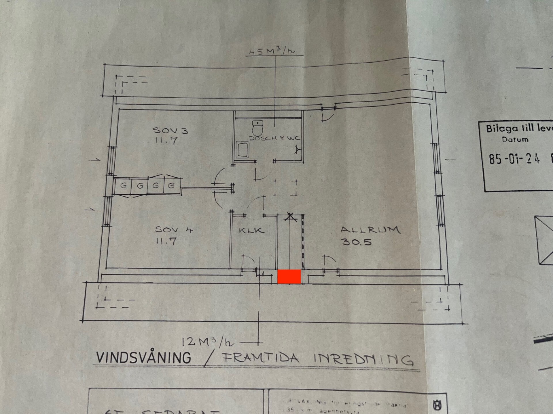

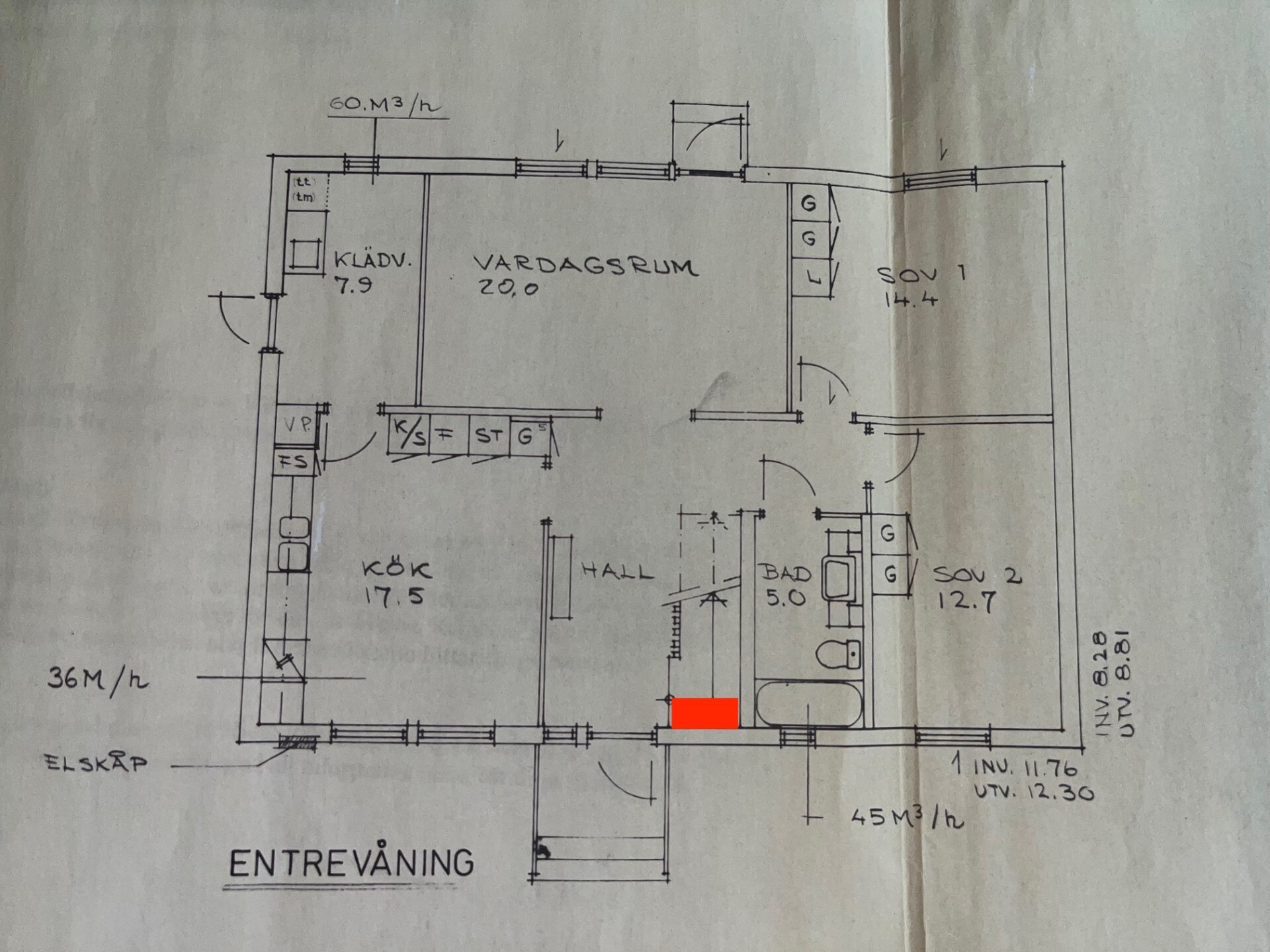

Tjena, ska införskaffa en ny LLVP då den gamla sjunger på sista versen. Någon kunnig som skulle kunna tipsa om en lämplig då jag är helt okunnig gällande detta?
157 kvadrat villa i Jämtland, 1,5 plan. Byggår 1989. Uppvärmning: Direktverkande el, gammal LLVP och FLVP Nibe F370 som är enbart kopplad till en radiator i tvättstugan. (Fråga mig inte varför man gjorde så 1989).
Söker en luftvärmepump som kan ta över uppvärmningsbehovet så mycket det bara går för båda våningarna. Nuvarande pump står i trappen (rött markerat på bifogad bild), och den nya pumpen kommer att sättas på samma plats.
Har blivit rekommenderad via mail av en lokal firma Mitsubishi Ninja alt Hero. "50:an om ni avser att värma hela huset och 35:an om ni avser att värma upp till ca 120-130Kvm." Vad tror ni?
Tack på förhand!
  • Planskiss över entrévåning med markerad plats för luftvärmepump vid trappen. Rummen inkluderar kök, hall, badrum och sovrum.
  • Ritning av övervåning i villa med markerad plats för luftvärmepump i trappan. Visar sovrum, klädkammare och allrum.

Ja har kollat på denna modell, men efter närmare titt är det tyvärr bara 95 cm i bredd i trappen. Får se hur det kan lösas.
LN HERO är 89cm bred så det blir för tajt med 95cm , intaget för tempgivaren sitter på höger gavel.
Mitsubishi AY42 GURU som är 80cm bred kan vara ett alternativ för att få utrymme i sidled.
Ajdå, det är så pass alltså. Jag har sett dig i andra trådar och du verkar ha bra koll. :) Andra alternativ som du ser skulle kunna fungera bra? Som du ser är det ju inte alltför mycket annan vägg som är tillgänglig.
Man behöver se alla förutsättningar på plats för att ge bra förslag så ta hem flera återförsäljare/installatörer för råd och synpunkter.
Noterade bara att en LN HERO hamnar väldigt tajt mellan 2 väggar.
