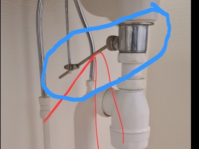

Hej det läcker liiiite på avloppsrör till handfatet på ena toaletten.
Vad ska jag köpa som ser fint ut?
Eller måste man byta hela handlmfatet och rör?
Billig och fin lösning tack:)
  • Vattenlås under handfat med rörlinjer markerade i rött, troligtvis för illustrera ett problem.
Är det metallstången det kommer vatten längs?
Själva metallstången är manöverarmen till bottenventilen, för att lyfta/sänka den.
Det kan hjälpa att dra åt muttern lite.
Kan även hjälpa om det tass isär och rengörs.

Ja det är där det läcker någonstans

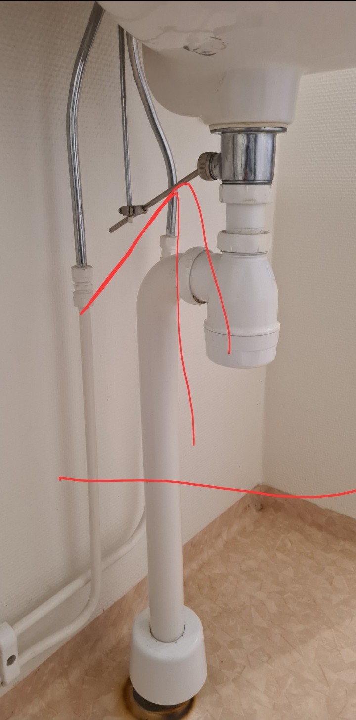

Jag vill det skall sluta läcka, har redan vart och skruvat på allt som finns att skruva på :(
Z

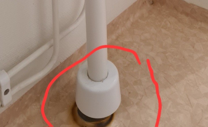

Måste varit länge det läckt där med tanke på vattenskada som blivit där nere, den var där när vi köpte bostaden för 3årsedan.. bästa vore väl att få fixat läckan skurit bort den vattenskada delen och satt ett skåp under handfatet eller likande, inte aktuellt att renovera upp badrummet helt nu pga ekonomiska skäl

Svårt att se på den bilden hur det ser ut där avloppsröret går ner men du kan ju inte skära bort en bit av våtrumsmattan för då har du verkligen ett badrum utan fungerande tätskikt.
tergo
Ser ingen vattenskada.

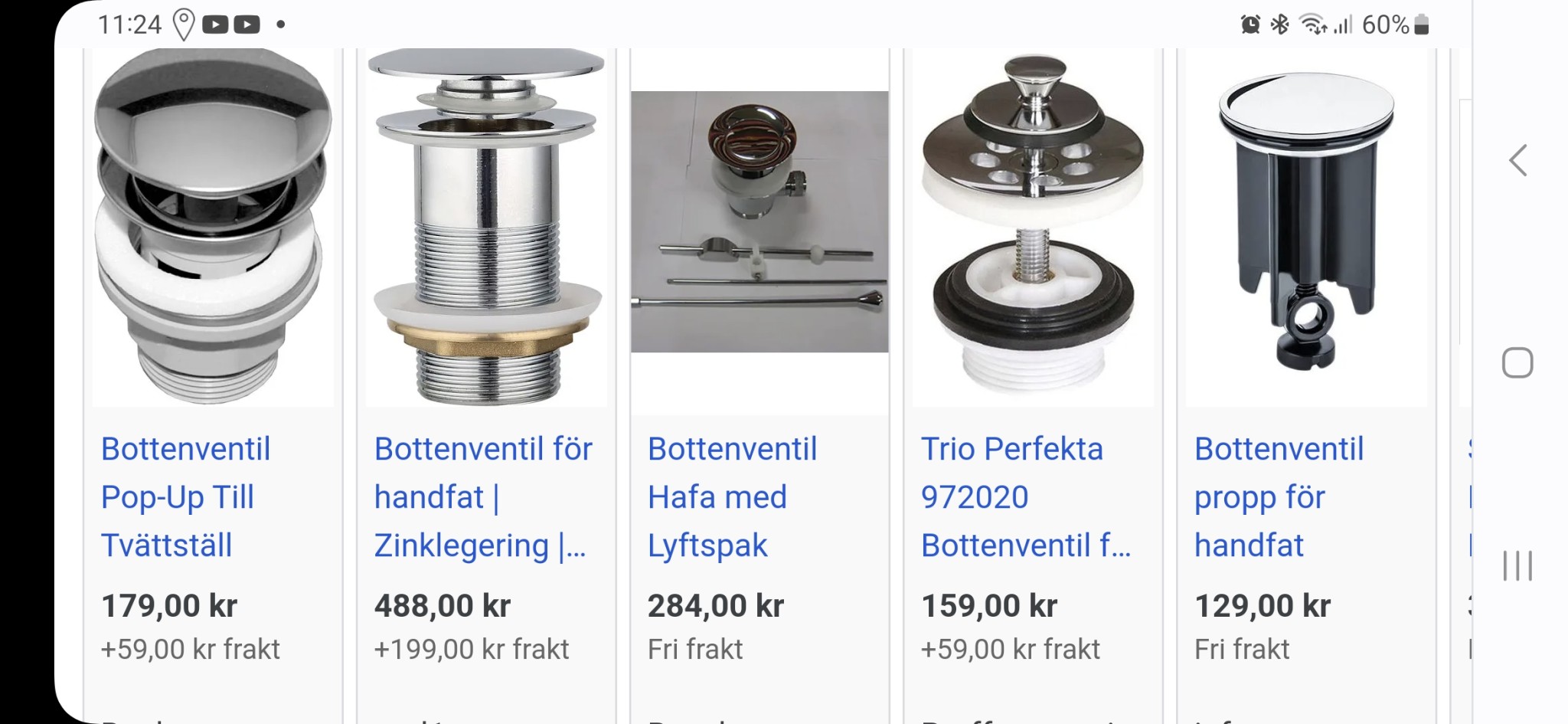

Om du inte får tätt vid genomföringen av manöverarmen så går det ganska enkelt att byta bottenventilen i tvättstället.
Här är några exempel
Olika modeller av bottenventiler för handfat med priser och fraktkostnader.

Sjysst! Bottenventil då
Z
Hur vet man vilken man skall ha? :)
Typ alla bottenventiler för tvättställ passar typ alla tvättställ, finns några specialare/undantag.
Hur proppen i bottenventilen ska manövreras (spak, lyfta manuellt eller popup) är en smaksak.
Om det ska vara integrerat vattenlås eller inte är också en smaksak, i ditt fall har du redan ett externt vattenlås så då är det dumt med ett integrerat om du inte tar bort det befintliga.
