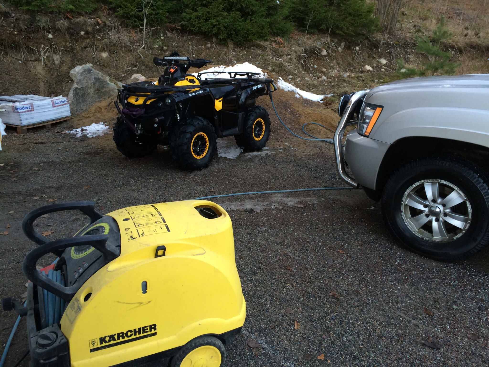

Köpte en lätt beggad Kärscher hetvattentvätt för 15+ år sedan och har inte ångrat mig en sekund! Jag har fått byta tryckmätaren som började läcka liiite, men fanns på halva internet att köpa så inga problem. Förbrukningsvaran RM 110 för att skydda/hålla värmedelen ren är väl det som skiljer i "bökighet" från en vanlig, men har gått åt 2liter på dessa år och tvätten säger till när det behöver fyllas på så...
Tryckreglering på handtaget om de 600/timmlitrarna skulle vara för mycket och temperaturinställning mellan 0-150°C.
En kompis körde 90°C på sin Quad och den kedjan var fettfri efter :D
Lätt begagnad Kärscher hetvattentvätt används för att rengöra en fyrhjuling och en bil på grusplan, omgiven av skog.
