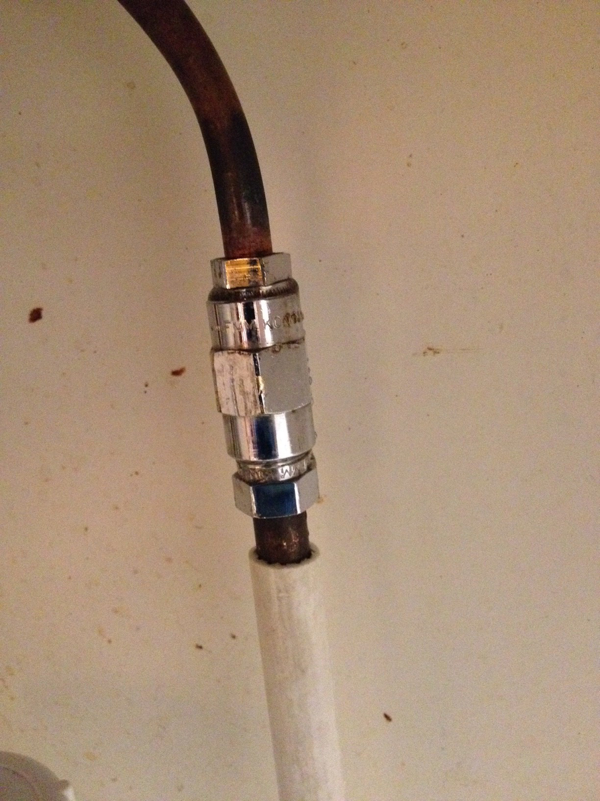

Skulle behöva lite hjälp med att klura ut vilken koppling jag behöver till min nya blandare, denna har 3/8 mutter. Säkert väldigt vanlig fråga, men känner mig lite osäker ändå :x
Som ni ser passar den inte riktigt nuvarande rör, som verkar vara R10 utvändig.
Skulle en sån här fungera mellan rör och blandare tror ni?
http://www.jula.se/catalog/bygg-och...stallation/kul-tappventiler/kulventil-452286/
Nedanför ser ni gamla blandaren.

Om du ska ha den ballofixen du länkat till så måste du behålla den raka kromade muffen där den sitter. I ovankant på muffen (visst är det 3/8"?) gängar du i ballofoxen och en "övergångsnippel" så du får utvändig gänga uppåt. Täta med lin i dom två övre skarvarna, inte i din befintliga nedåt på bilden.
Men räcker slangarna ner så köp två nya ballofixer med slät ände för gummipackning (inte klämringsände) så slipper du massa onödiga skarvar!
Tack för hjälpen!krilleman_215 skrev:Om du ska ha den ballofixen du länkat till så måste du behålla den raka kromade muffen där den sitter. I ovankant på muffen (visst är det 3/8"?) gängar du i ballofoxen och en "övergångsnippel" så du får utvändig gänga uppåt. Täta med lin i dom två övre skarvarna, inte i din befintliga nedåt på bilden.
