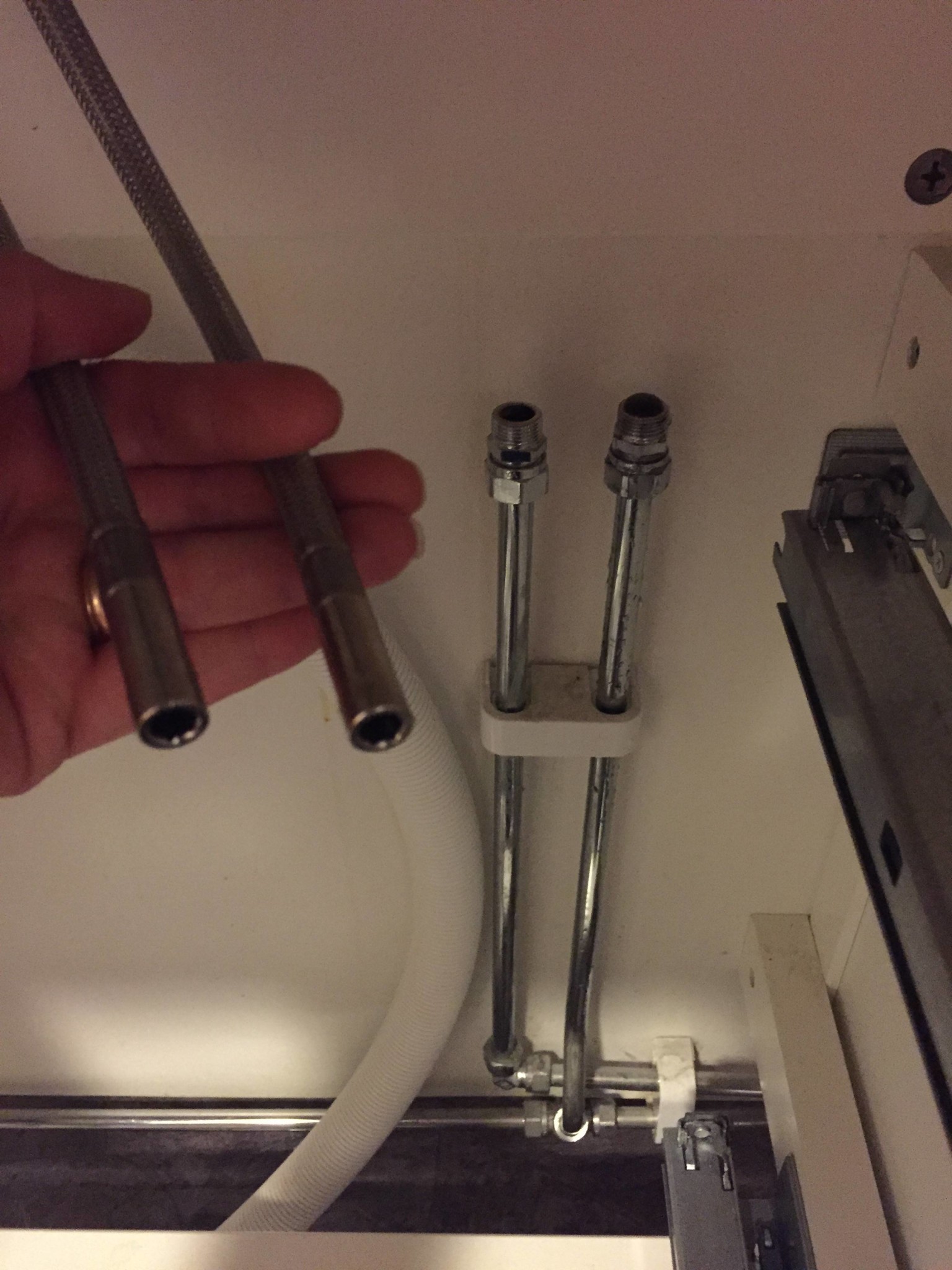

Skall byta blandare till handfatet. Nya blandaren har 10mm slät ände, soft pex? Iaf en Gustavsberg. Tidigare blandare var kopplad till rör med koppling med 15 mm utvändigt gängad. Vad för typ av koppling behöver jag?

Jag tolkar att du har ett gängat rör som du vill koppla en 10mm slätände mot?
Om vi då gissar så betyder 15mm kanske en gänga som kallas R15, eller ibland G1/2.
Då behöver du en "halvkoppling" för 10mm med R15 gänga.
Men jag kan ha uppfattat frågan fel.

Eftersom du har 12mm kopparrör och två raka vatette-kopplingar som sitter där nu så skulle jag rekommendera att du köper 12x10 vatette minikulventil med RSK 8546961.
Passar direkt på!
Dessutom godkänd för din blandare med slätände på anslutande soft pex
https://www.vatette.se/produkter/va...040305/kulventil-rak-forkromad-dy12-x-dy10-1/
https://www.vatette.se/fileadmin/uploads/Vatette/Documents/Mountings/633327_Vatette_Kulventil.pdf
