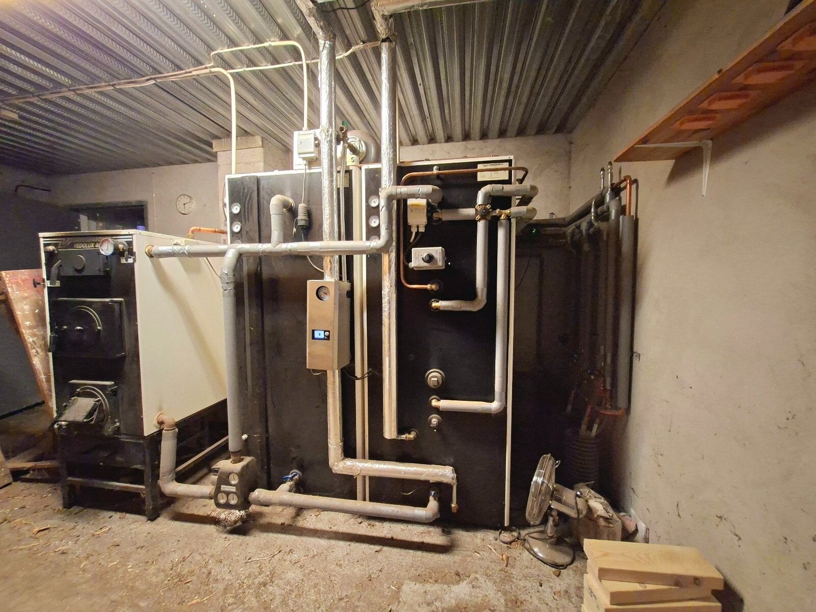

Inga höjdarbilder, men...
En bild visar pannan och ackutankarna. Några av rören kommer från solvärmefångare, det är därför det ser ut som en motorvägskorsning i Los Angeles. I det trånga utrymmet längst till höger kan man se kopplingarna till de tre kulvertrören. Till två går också tappvarmvatten.
Pannrum med pannan, ackumulatortankar och flera rörsystem. Rör kopplas från solvärme och är anslutna till olika värmekretsar för golvvärme och radiatorer.

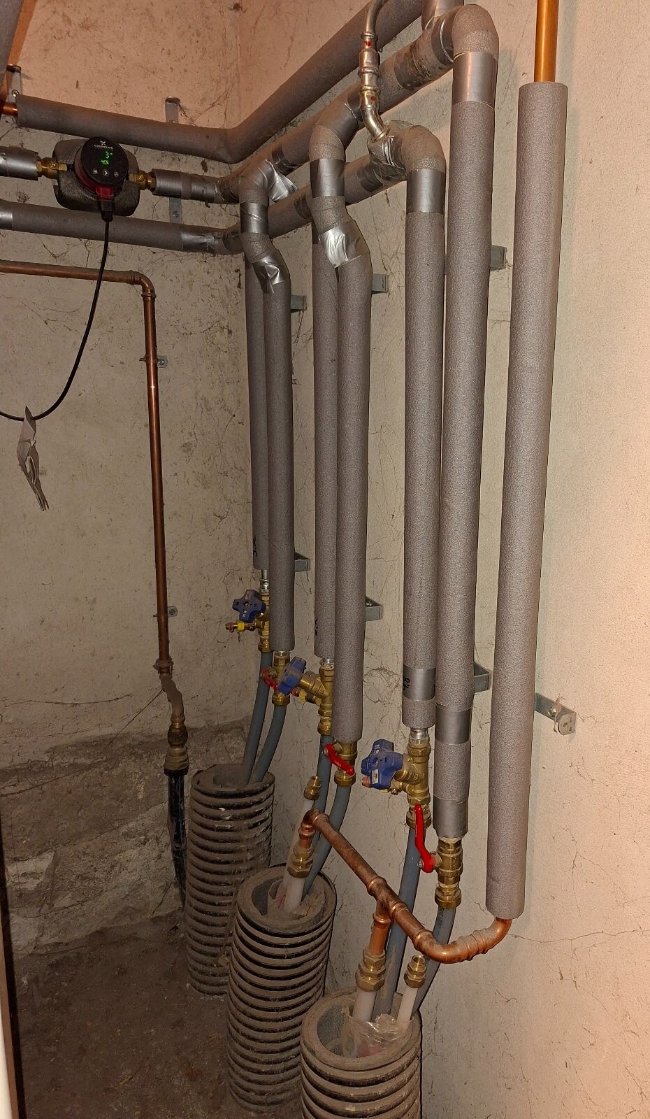

En bild visar det trånga utrymmet tydligare, med anslutning av varmt vatten till kulvertrören.
Rörsystem med isolering och kopplingar i ett trångt utrymme, visar anslutningar till kulvertrör och distribution av värme.

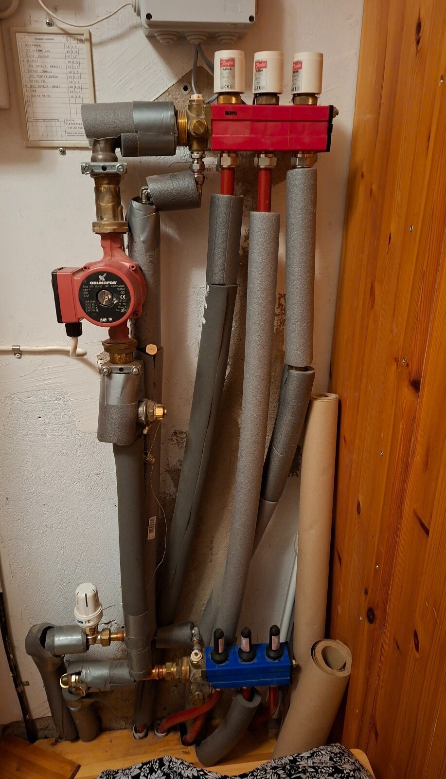

Och en bild visar fördelning av värmen till de tre kretsarna golvvärme i den mindre byggnaden.
Värmesystem med rör och kopplingar för solvärme och varmvatten, isolerade rör och en pump i ett trångt utrymme.
I den större bostaden är det i väntan på totalrenovering än så länge en provisorisk inkoppling till vägghängda vattenradiatorer. Där ska det också bli golvvärme så småningom.
vad för panna och storlek? volym på tankarna? rör dimension på laddningen från pannan? räcker 35 koppar till 50 kw. eller hinner den inte pumpa över då?
B
Värmebaronen UB 40, accutankarna 1000 liter var. En av dem är tekniktank innehållande vvb. Rördimensionerna har jag inte koll på, men varmt i husen har jag.
