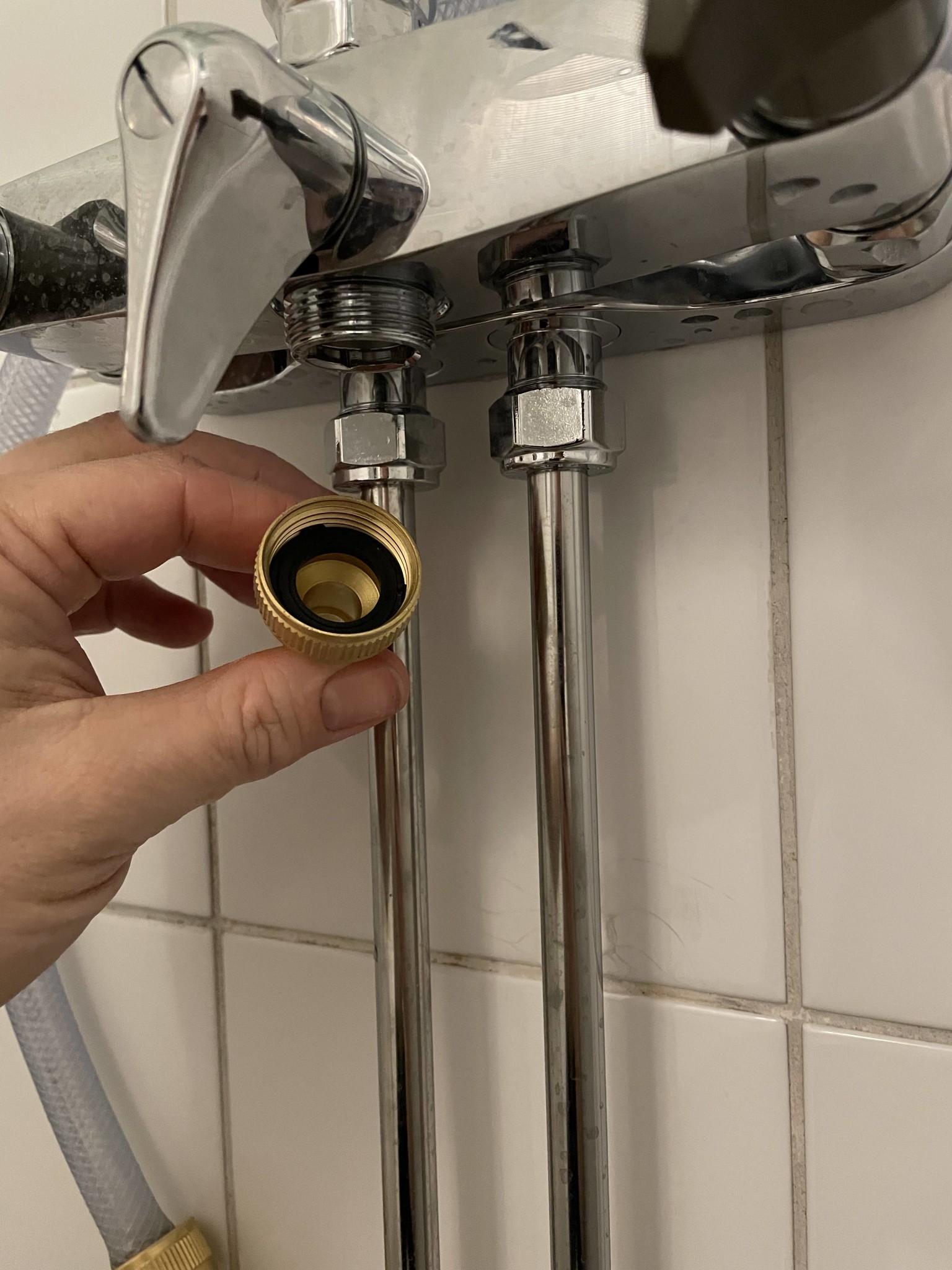

Försöker koppla in trädgårdsslang nedtill på en badkarsblandare. Det läcker från kopplingen vid användning. Något jag gör fel eller som fattas, eller går det rent av inte?
  • Trädgårdsslang ansluten till badkarsblandare med en läckande koppling vid väggkakel.
Finns det en packning mellan kopplingen och blandaren?

Läcker det mellan blandaren och den första kopplingen? Kan det vara så att nippeln inte bottnar helt enkelt? I så fall skulle man kunna täta med gängtejp eller lin/linpasta istället.
Lite svårt att se på bilderna, men har packningen en plan yta att tryckas fast mot i kopplingen?
Det läcker både mellan blandaren och den första kopplingen (hane) samt mellan den kopplingen och snabbkopplingen (hona). Jag har provat med tre olika fabrikat och varianter.
Jag har i alla fall sagt vad som behöver klaffa mellan blandaren och första kopplingen. Men om det läcker mellan kopplingen och snabbkopplingen blir det knepigare.Vet inte om man kan göra så mycket mer än att byta ut hela delar.

Får det fortfarande inte tätt, provat med gängtejp också. Har även provat med gardena, samma problem där. Spelar ingen roll om munstycket är öppet eller stängt, läcker ändå.
Testa med lin, jag har slutat använda gängtejp, lin har alltid fungerat för mig
Det är inte gängan som ska täta, så inget lin eller gängtape. Når inte tätytan packningen (Mät!) så lägger man i dubbla packningar.
Läcker det ändå får man felsöka var vattnet kommer ifrån.

Vilken packning menar du, var ska mätas?
Testa utan packning och dra åt muttern lite och uppskatta hur mycket rörelse du har på anslutningen upp och ner. Det borde visa om en packning räcker eller om du måste ha dubbla. Kan ju vara så att muttern bottnar i gängan innan den dragit ihop det hela.

Övre bilden, svart gummipackning nere i nippeln. Släta änden på gängade delen på blandaren ska nå ner till gummitätningen.
Är gängan för kort eller nippeln för djup tätar inte packningen.
I snabbkopplingen under är det svarta oringen på handelen som tätar i hondelen.
Finner man inget fel där kanske gängan i blandaren sitter löst? Eller det läcker från något av vredena på blandaren om trycket blir större i blandarens utlopp när slangen är monterad?

Blandaren har troligen en O-ring innanför vredet där du väljer vatten uppåt eller neråt. Kan vara den som läcker. Ser på bilden ut som vattnet kan komma därifrån.
