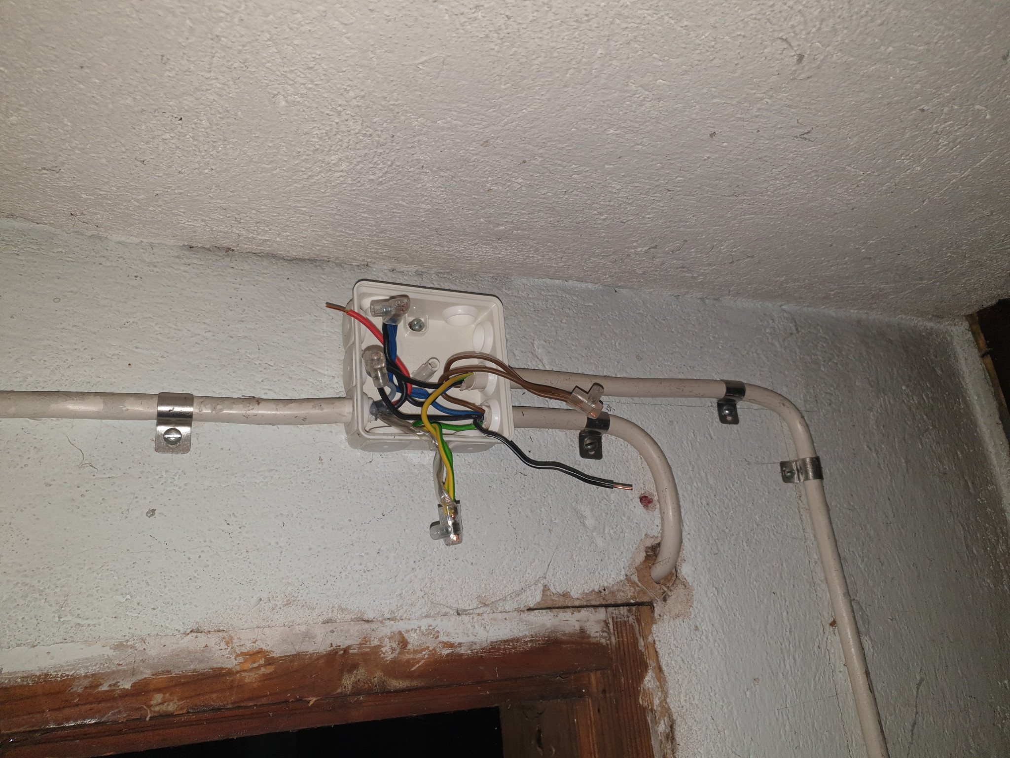

Har skruvat bort en gammal gammal fastmonterad timer som går till en stickpropp. Dock så har inkommande kabel 5G1,5 om jag googlat rätt (svart, svart/vit (grå) brun, blå, gul/grön) och stickproppen är en 3G1,5 tror jag (svart, blå, gul/grön).
Men hur gör man för att koppla samman dessa två?
Jag vet att man inte ska leka med el osv så lär ändå be elektrikern lösa det (ska ändå komma i annat ärende).

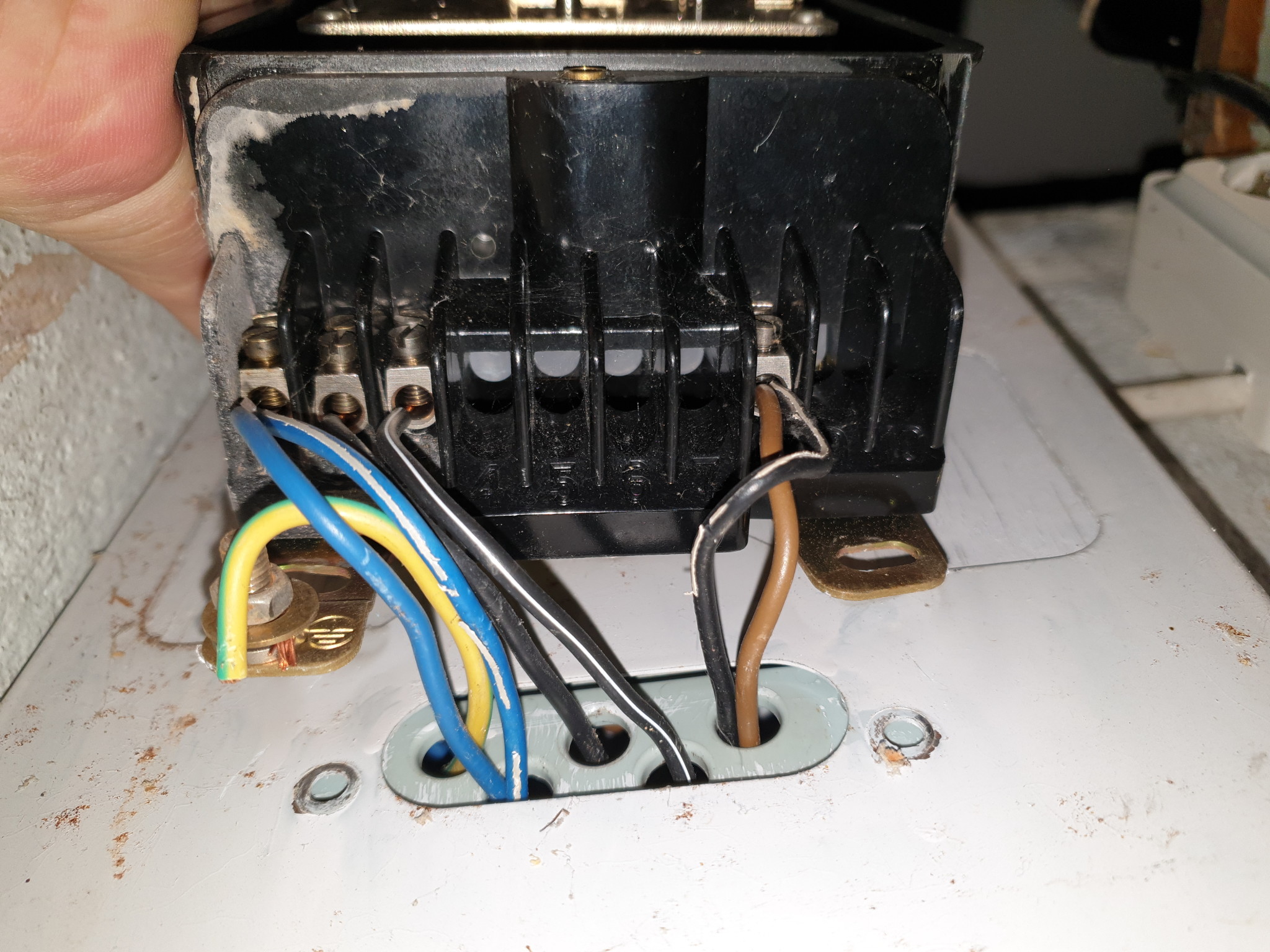

Som svar på frågan: Vill bara kunna utnyttja eluttaget vilket jag inte kan just nu för (jag tror) kopplingsuret är defekt. (Tror jag paja den när jag försökte ställa in den, proppen går hela tiden).
Vad menar du med vilka anslutningar uret har? Kommer in fem sladdar via en kopplingsdosa längre bak längs kabeln som i sin tur är kopplad till en propp i centralen. Ut från uret är bara eluttaget bredvid kopplat.

Gul grön är skyddsjord och kopplas till gul grön.
Blå är neutral och då båda neutraler var i samma plint på kopplingsuret så kan du behålla att blå går till blå.
Vilken som är fas är lite klurigare. Har du något att mäta spänning med?

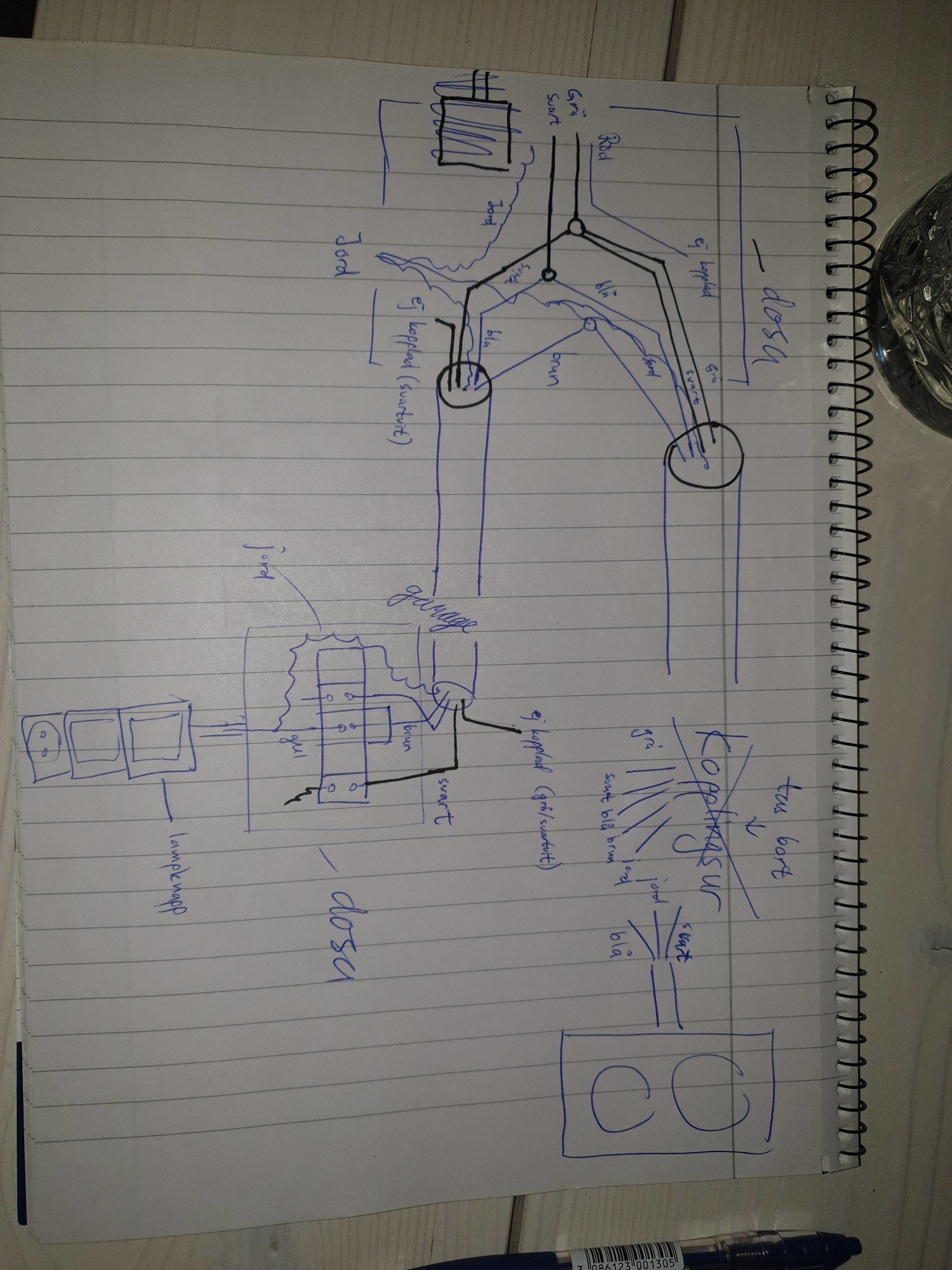

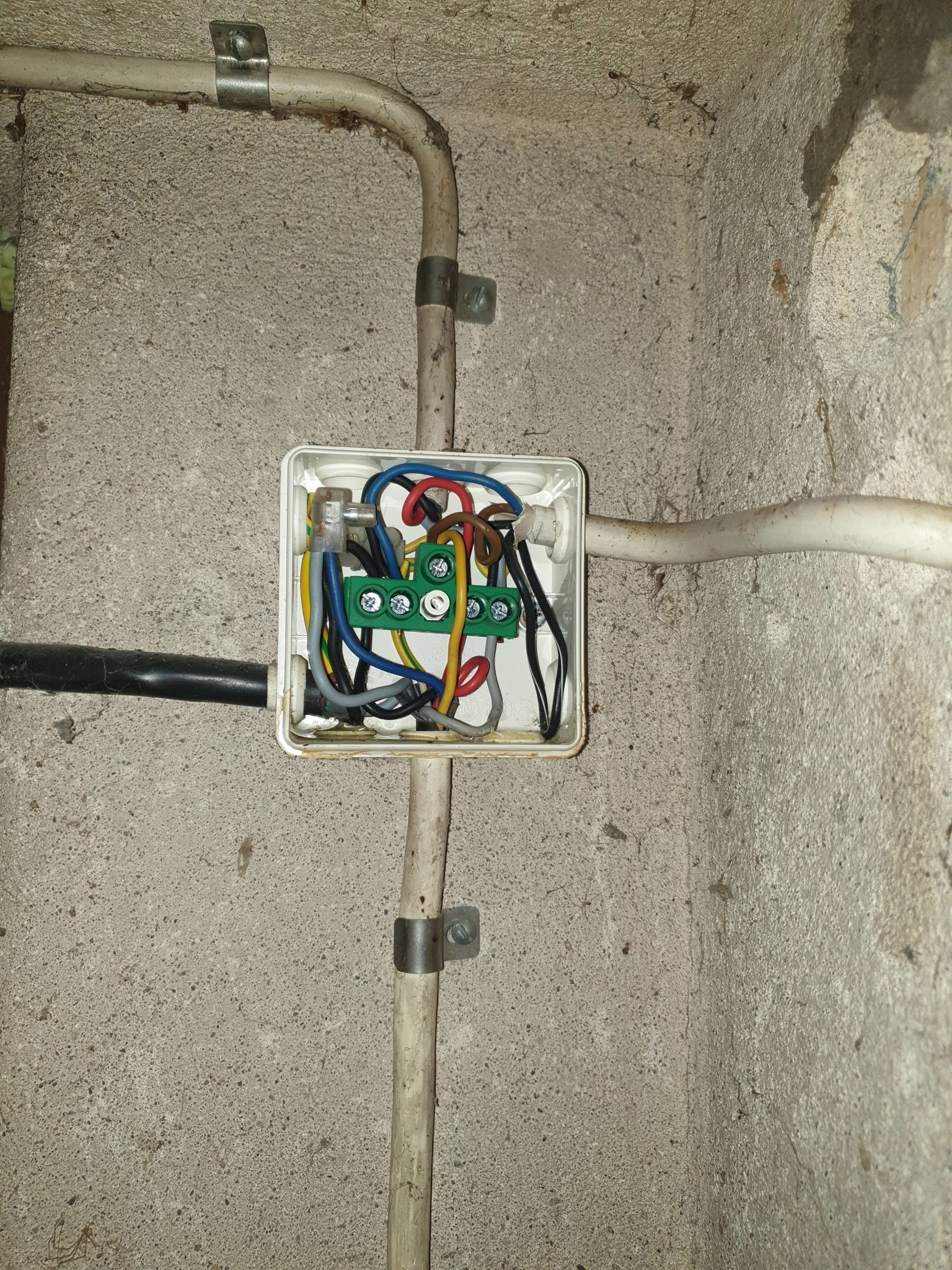

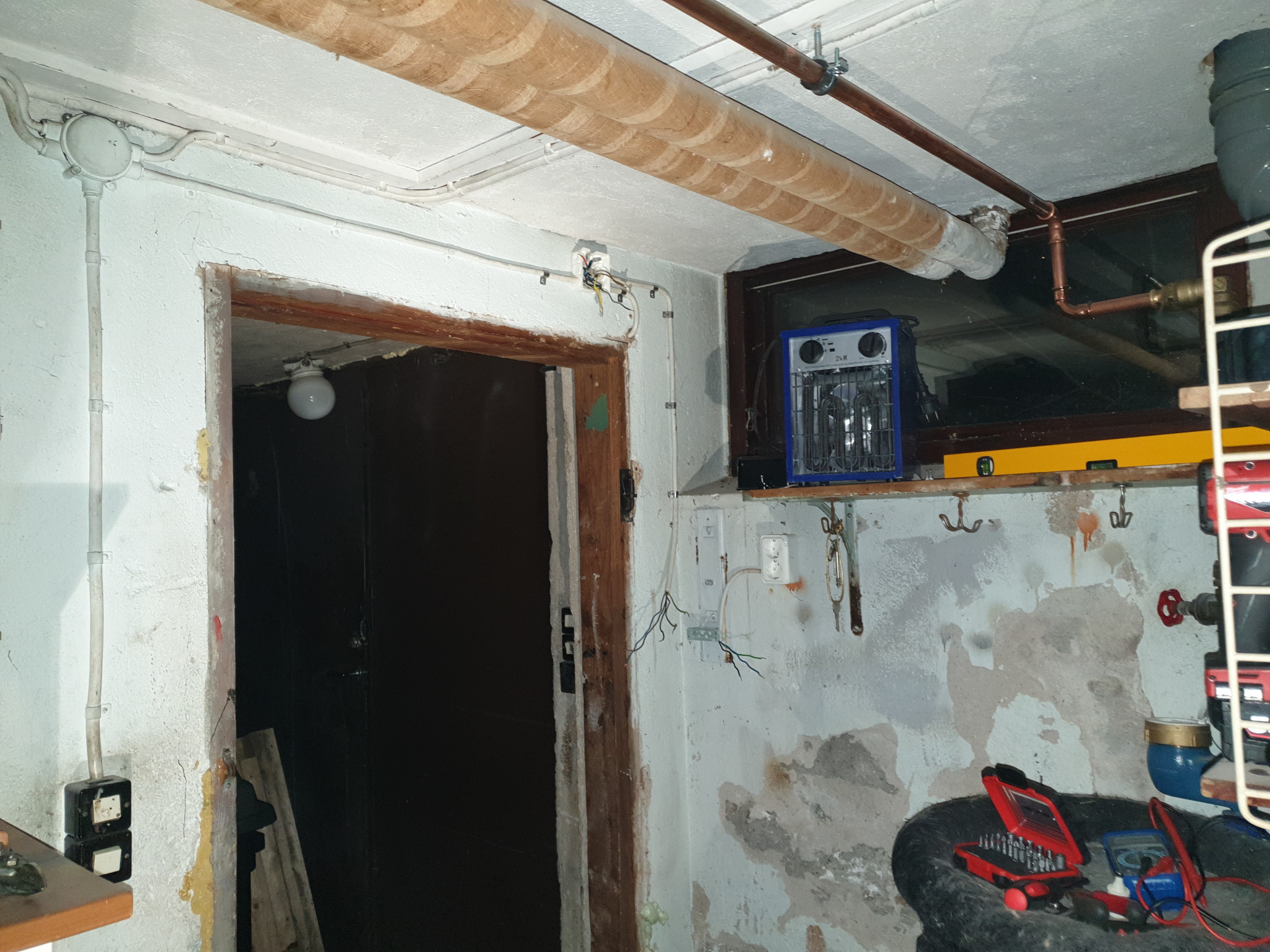

Vet inte om detta hjälper. Försökt rita upp hur sladdarna går. Och en översiktsbild.
(Dosan med den gröna "sockerbiten" är alltså i garaget och får ström genom den NEDRE kabeln som går in i väggen som syns på bilden med den andra dosan utan "sockerbit" i.)
Tror kopplingsuret kanske var kopplat till tändsladden i andra rummet? Men den har aldrig påverkat knapparna eller uttaget där så lite oklar i det hela. (Brun sladd från kopplingsuret som kopplades till brun sladd som går till garaget och i sin tur ner till knapparna (tror jag, inte öppnat dem))
Det verkar som att grå och svart är samma fas och att du med den ena matar tillbaka i den bruna till det andra rummet. Märklig lösning..
På andra bilden i första inlägget. Så är den bruna i samma plint som den svarta med vita sträck koppla ihop dessa.
Koppla gul grön till gul grön.
Blå till blå.
Och den svarta som blir över från 5 ledaren kopplar du till uttagets svarta.
Iösa kablar i dosa kan du sätta ubåt på. Den lösa röda i en av dosorna var går den?
Är du osäker så vänta på elektrikern det löser en bra elektriker snabbt.
Blå till blå.

Rätt svar var:
Blå mot blå
Jord mot jord.
Svart, svartvit, brun (i ett) mot svart.
Lösningen var att både svårt och svartvit kom från grå i dosan. Så de ledde samma fas. Den bruna däremot va klurigare. Den var oxå fas som den "snodde"/vidarebefodradr från de svarta och ut till garaget varpå de kopplades på en gul som gick ner till ett uttag och två lampknappar. (Öppnade inte dessa för att se hur exakt, spelade ingen roll eftersom det var EFTER intresseområdet). Nu funkar allt och som misstänkt var det uret som orsakade att proppen gick.
Även för mig som inte är elektriker inser jag att detta var en väldigt underlig lösning......
