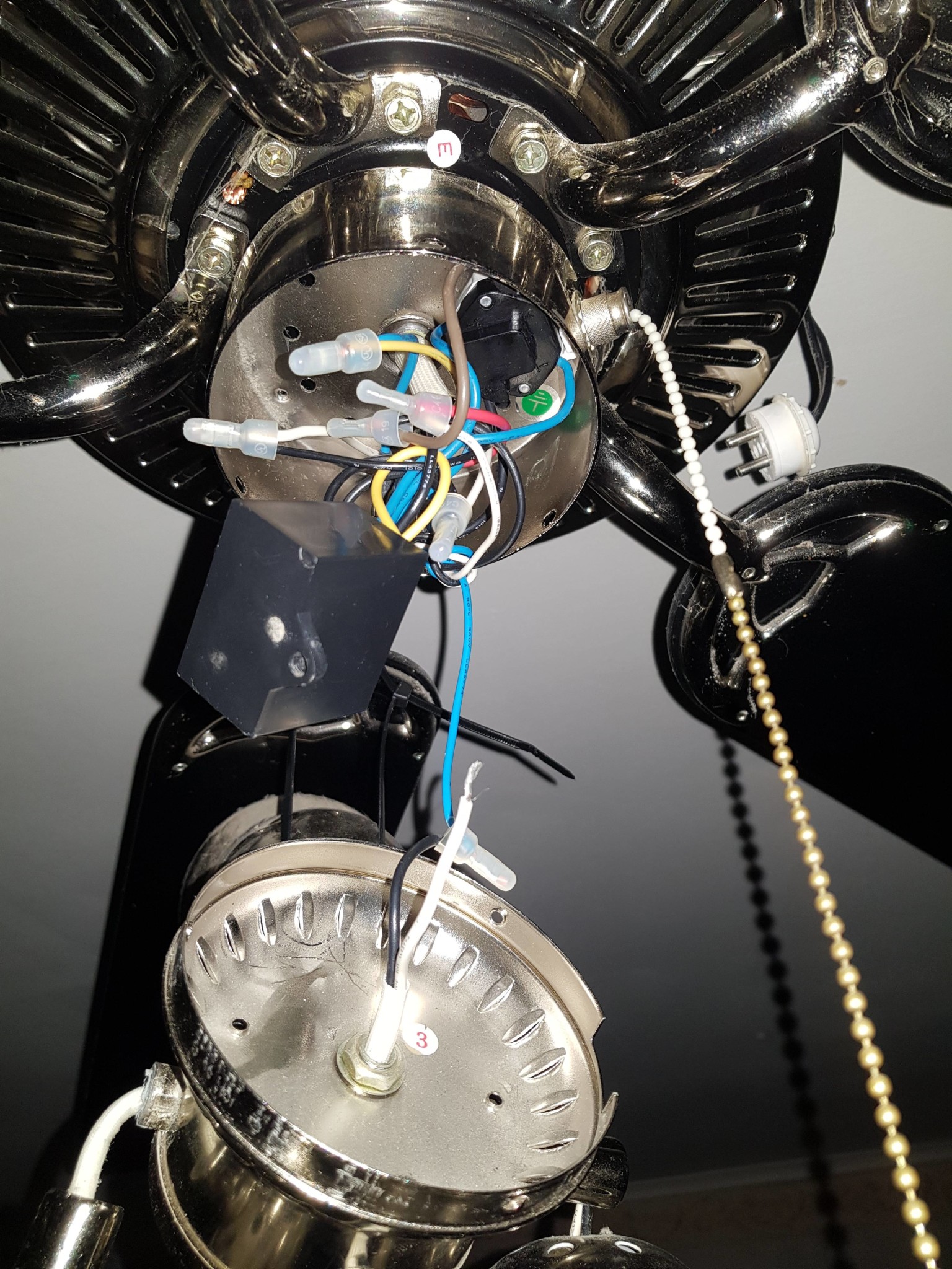

Jag har också en Cottex takfläkt som jag fått problem med.
Jag skruvade loss lampdelen idag för jag skulle se vad det satt för kondensator eller vad det kallas i den som styr hastigheten på fläkten. Steg 2 i fläkten snurrar inte alls lika snabbt som den gjorde innan, så jag skulle se om jag kunde få tag i en ny sådan.
Iallafall, när jag till slut fick loss lampdelen som satt klämd i den övre delen så såg jag att en av de två kablarna som går ner till lampdelen hade lossnat från nån av kopplingarna, och jag inte den blekaste aning vart den skall sitta. Kan inte lokalisera överhuvudtaget vart den satt innan.
Jag bifogar en bild så ser ni vad jag menar:
Som ni ser så går det en svart och en vit kabel från lampdelen upp till kopplingsanordningen där den svarta fortfarande sitter inkopplad i den blå. Men vart ska den vita sitta? Ingen av skarvkopplingarna är lösa vilket jag tycker någon borde varit om den vita släppt från nån av dom, men alla sitter bra. Och det finns ingen annan lös kabel upptill som den vita skulle ha varit ihopskarvad med.
Tycker det är väldigt konstigt också att den vita är så mycket kortare än den blå.
Jag förstår att det förmodligen inte är så lätt för er heller att veta utan att kunna se det på plats, men jag vill som sagt inte chansa och bara koppla in den på nån random utan att veta om det är där den ska sitta eller inte så jag hoppas att någon kunnig här vet bättre.
Jag bifogar fler bilder om så behövs
Mycket tacksam om någon skulle kunna hjälpa mig!

Jo jag tror det måste vara tändkabeln för nu fungerar den inte alls. Varken fläkt eller lamporna.
Jag kan ju normalt styra fläkt och lampor för sig med snörena och dragsnöret som syns på bilden styr endast fläkten, och dragsnöret till lamporna sitter i själva lampdelen som kablarna går ner till.
Nej i den svarta dosan sitter det endast fastgjutna kablar i så där är jag så gott som helt säker på att den inte suttit. Den vita är ju skalad och måste, iaf i mitt tycke har varit ihopskarvad med någon av de övre kablarna
Fläkten fungerar märkte jag nu men det är strömmen till lamporna som saknas. Det händer ingenting när jag drar i startsnöret till lamporna. Så den lösa vita kabeln måste vara tändkabeln.
Men jag vet fortfarande inte vart den ska sitta
