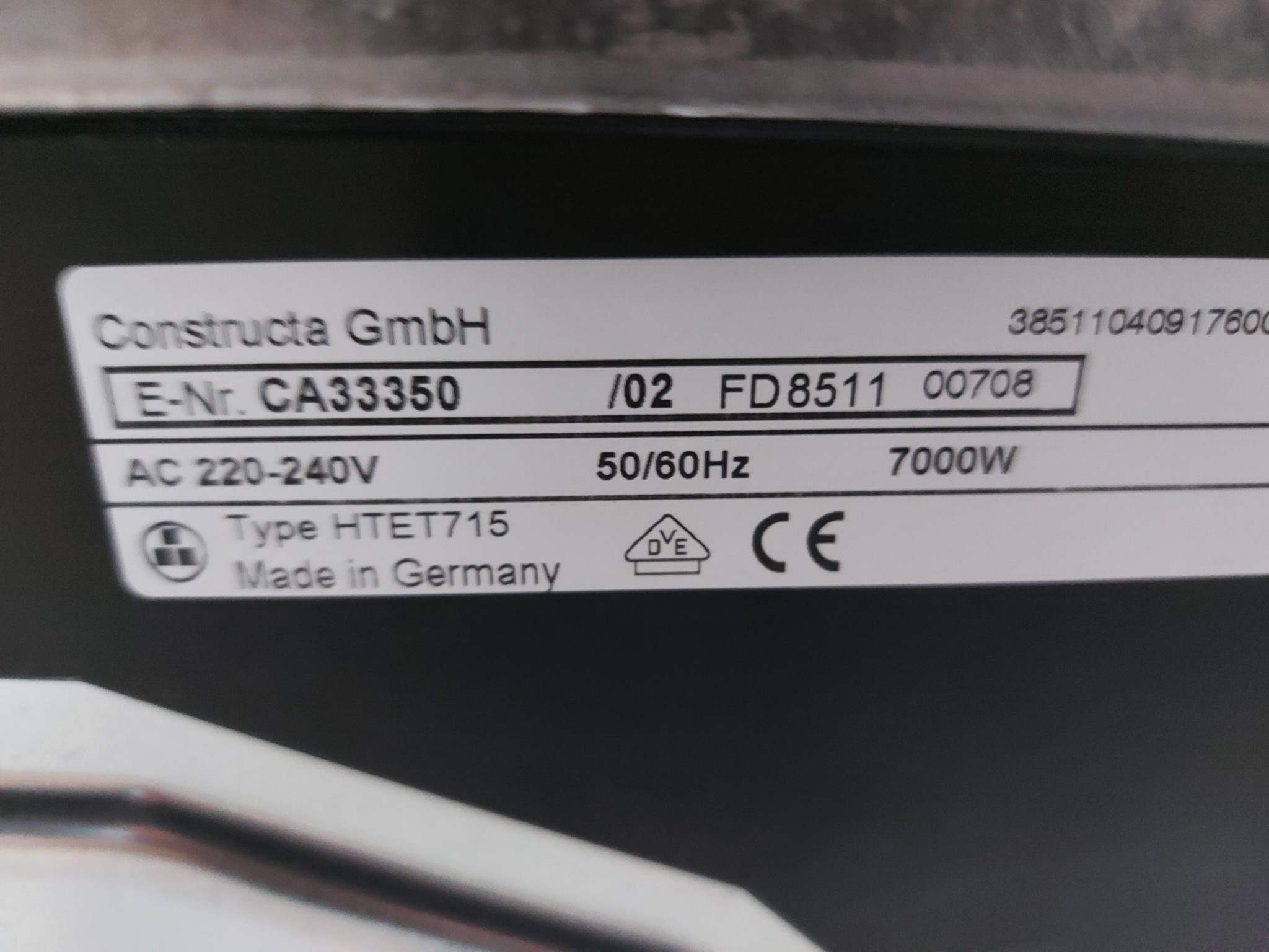

Behöver lite råd om hur jag ska koppla in en ny spishäll.
Idag har jag denna häll och inkoppling :
Typskylt på en spishäll som visar modell, serienummer och effektinformation såsom 220-240V och 7000W.

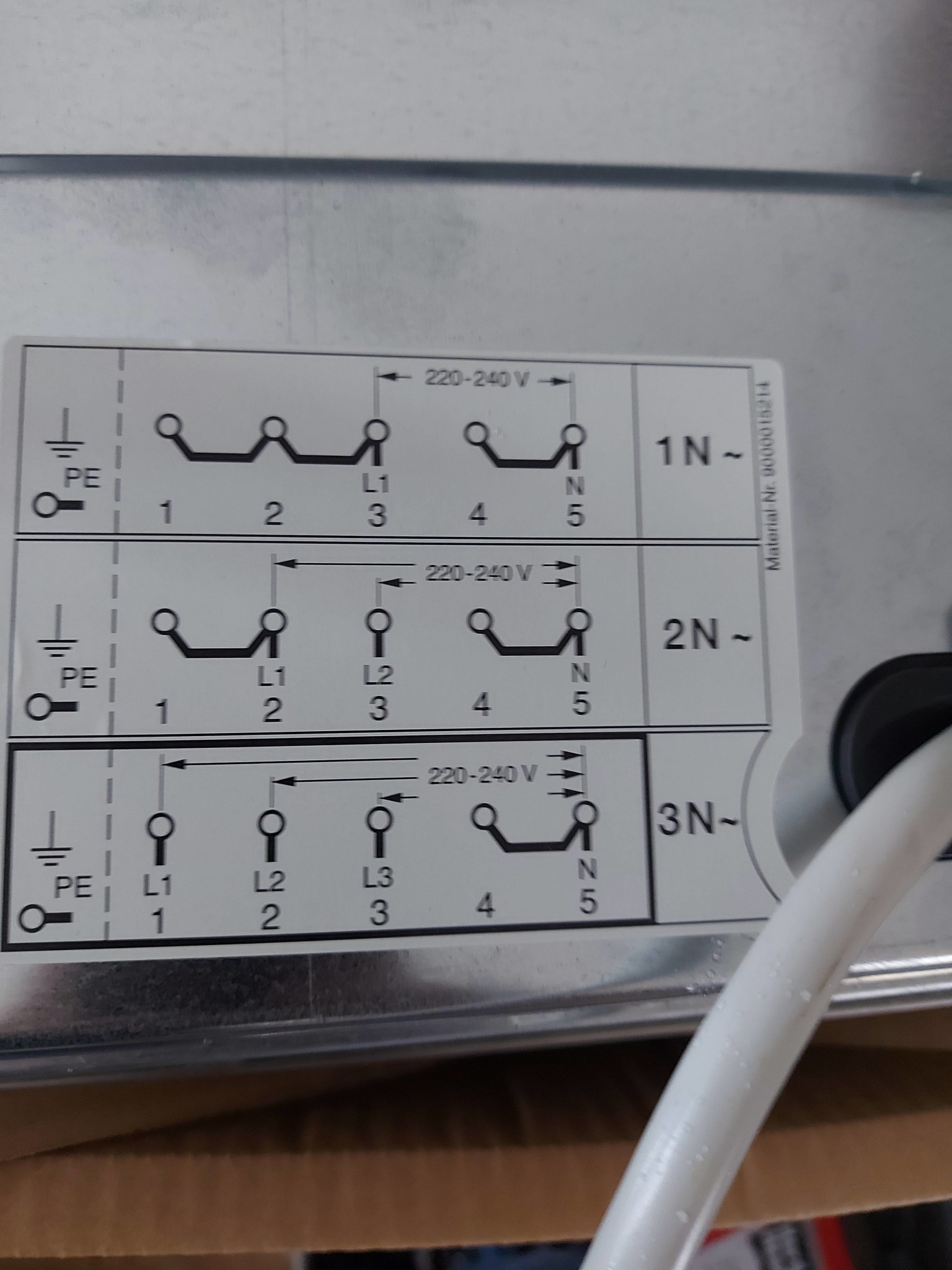

Diagram över elektriska anslutningar för en spishäll, visar 1-fas, 2-fas och 3-fas anslutningar med en perilexkontakt.

Om jag tolkar det rätt så är det 3 fas inkopplat enligt 3N~?
Det är en perilexkontakt på sladden, och ett periplex uttag i väggen.

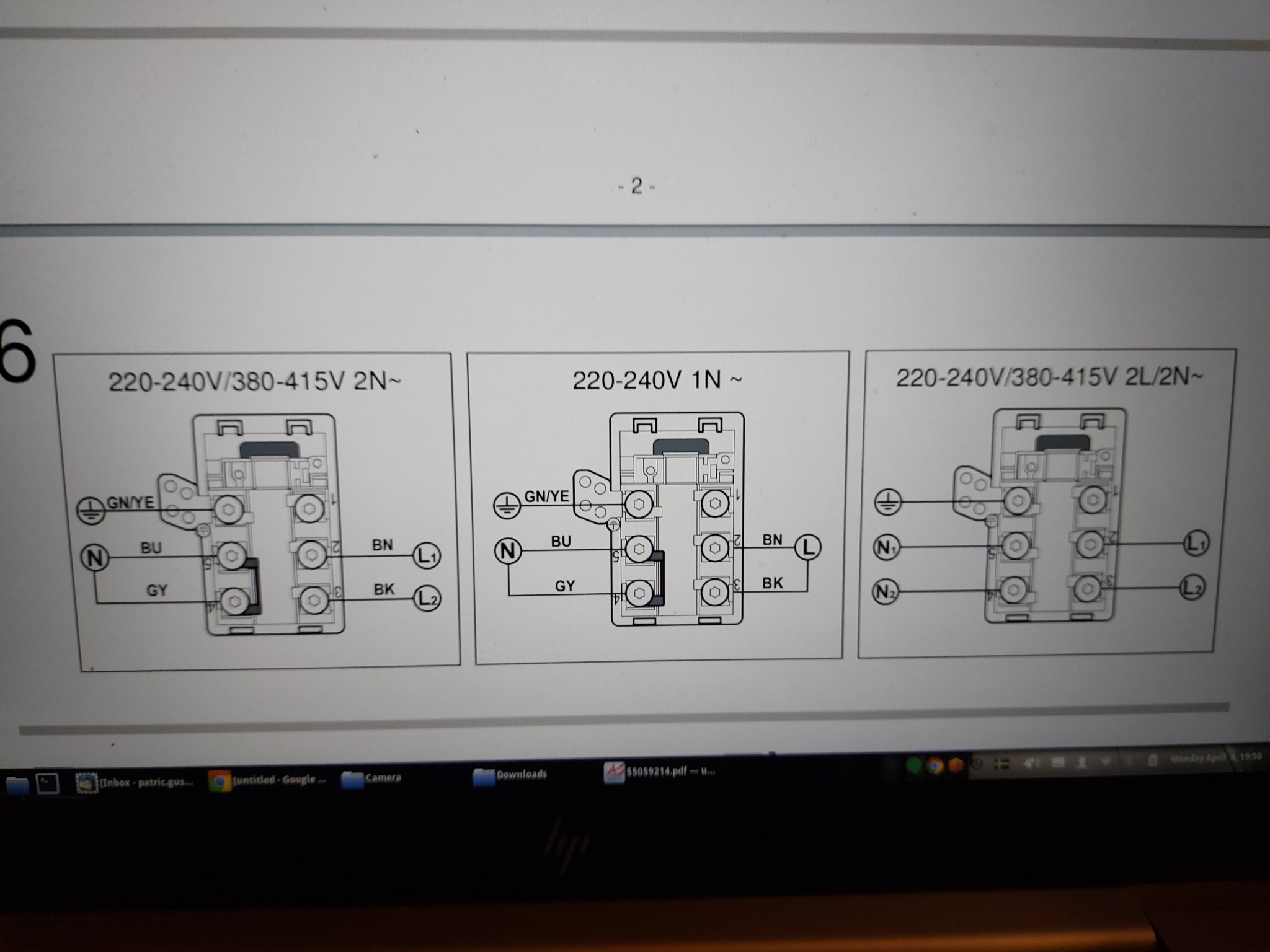

Tänkte köpa denna häll
EH651BEB1E
Som har detta i manualen :
Bild av en datorskärm som visar en manual med tre olika elschema för inkoppling av spishäll.
Kan någon vänlig själ hjälpa mig hur jag ska koppla?

Eftersom det rör sig om ett sladd ställ som ska anslutas så går det bra för vem som helst att göra jobbet. Givetvis ska man ha nödvändig kunskap för att kunna göra det rätt.
Sladd stället kopplas i hällen enligt 2N~, isolera den oanvända fasledaren med en ubåt.
Luddis_1
Den nya hällen behöver bara två faser och nolla. Du kopplar enligt det första alternativet på bilden (2N~). Den blå är nolla, den gulgröna är jord och de övriga är faser om allt är som det skall. Den tredje outnyttjade fasen isolerar du om det inte finns en ledig plint att parkera den på.
