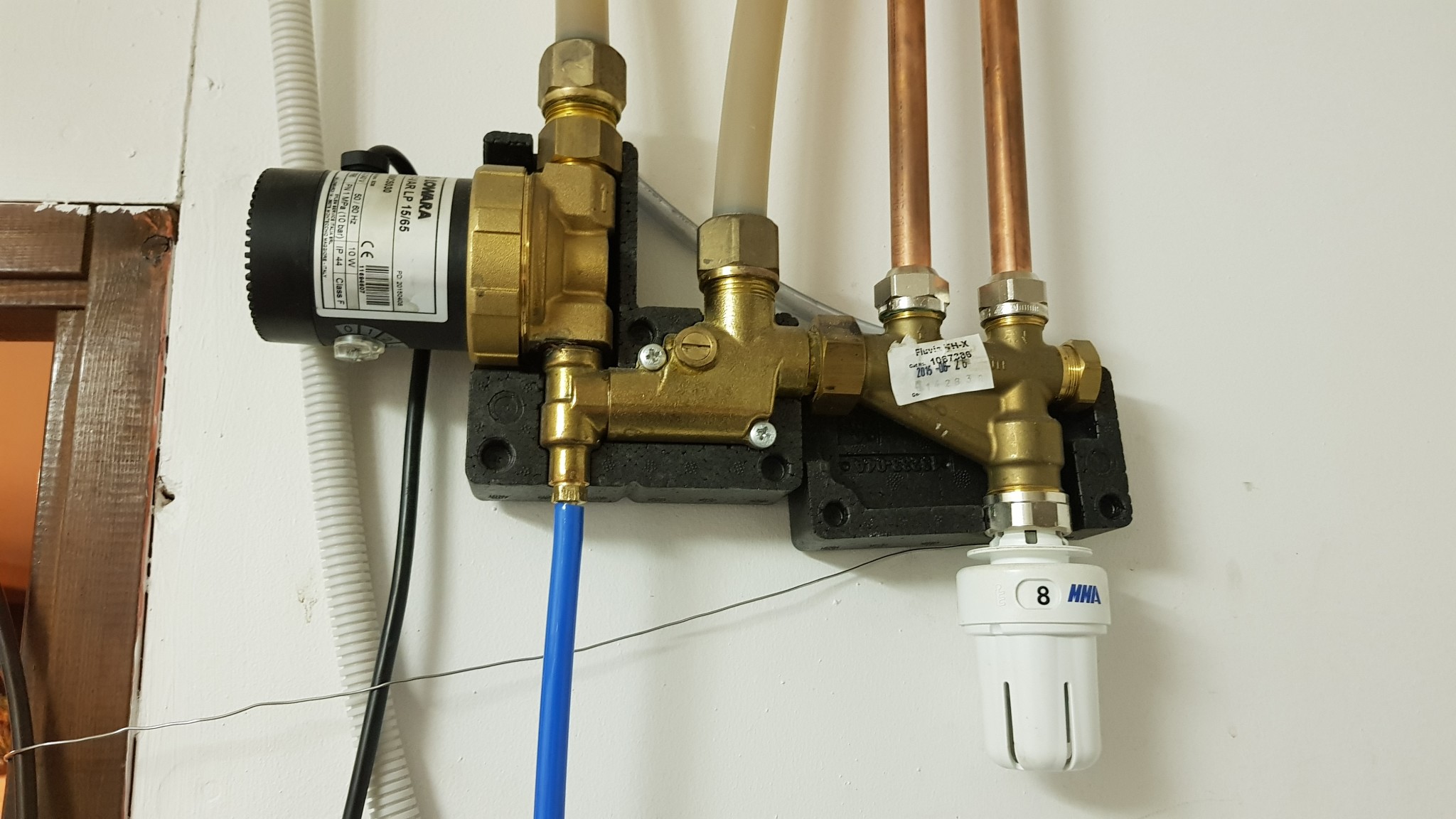

Vi har vattenburen golvvärme i vårt badrum.
I dagsläget har vi endast en vanlig manuell termostat inkopplade på "pumpen" (Push 12)

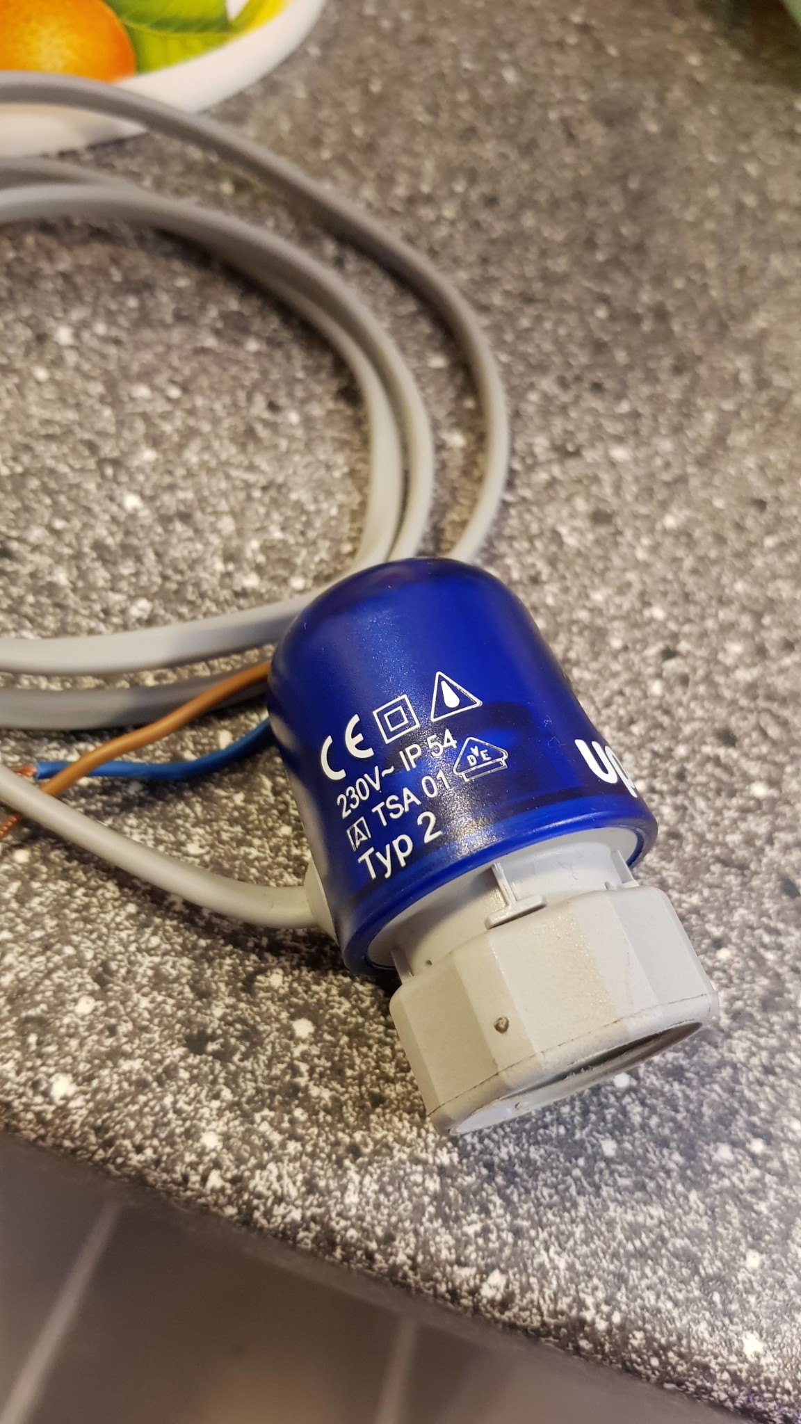

Rörmockaren tog hem ett styrdon men den kopplades aldrig in. (Se Bild)
Ej installerat styrdon för vattenburen golvvärme på ett köksbord.
Nu vill vi sätta upp en rumstermostat i badrummet och sedan koppla den till styrdonet på bilden.
Min fråga är nu vad ska man ha för rumstermostat (Utanpåliggande) och vad behövs mer för att koppla ihop allt?

Ett foto på puschen så kan du få mera info
Är styrdonet öppet eller slutet när det är spänningslöst?
A.G och 1 till
  • Installation av värmekretsens blandningsventil med elektrisk ställdon och vattenfilter på en vägg.

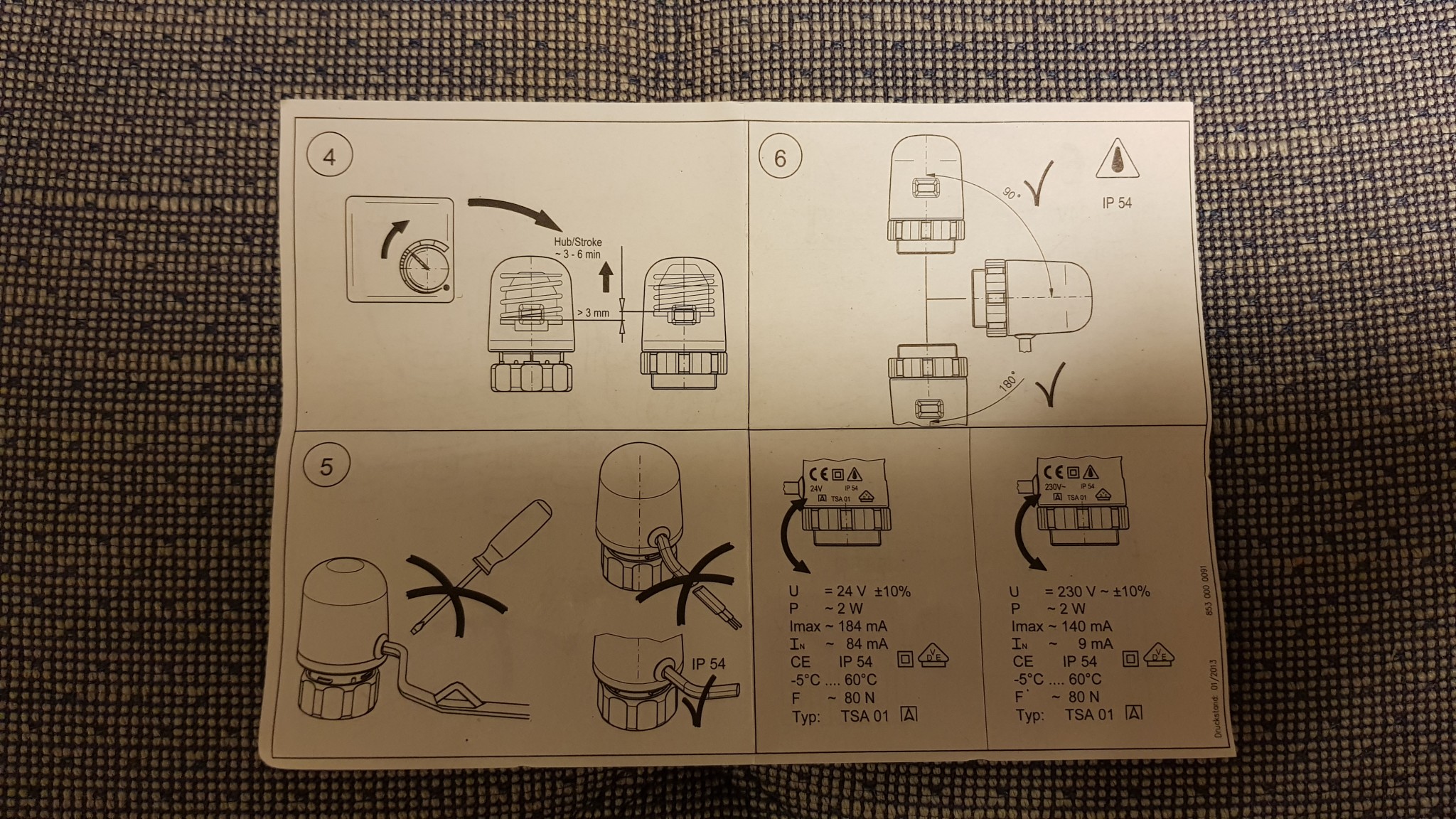

Igen aning.. Instruktionsblad som visar inställningar för en elektrisk enhet med tekniska specifikationer och symboler.

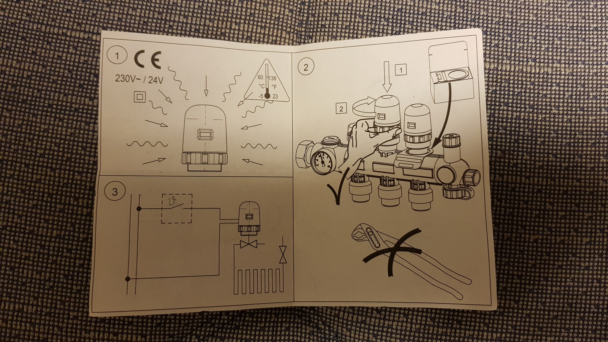

Schematisk illustration av elektrisk konvertering och installation av VVS-komponenter.

En enkelpusch du har en maxtermostat där som ställs manuellt till ex 25 C och den levererar konstant 25C , det termodon som du visar är elektronisk och kan inte regleras utan en termostatenhet som är specielt för den sorten , det går att få liv i den med en termostat , men då kommer den att ge för varmt , för kallt i all oändlighet , så det du har nu är bäst , samma temp 24/7 året runt
