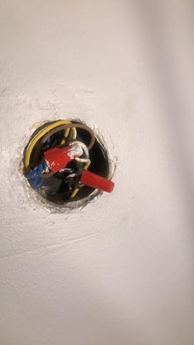

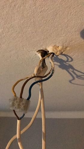

Gissar på att det är en kronkoppling du har i dosan, alltså en fasledare och två tändtrådar upp till taket.
Du saknar således en neutralledare (N), och kan då ej koppla in en PLEJD-dimmer

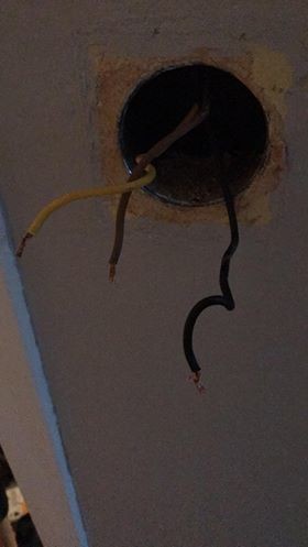

Ovanför har jag en blå kabel. Något jag ska ge mig på att dra ner och prova?
  • Blå kabel tillsammans med andra kablar i öppen vägguttagdosa.
Då funkar allt som det ska. :) [Solved] eller något! Fantastiskt fynd detta forum!
