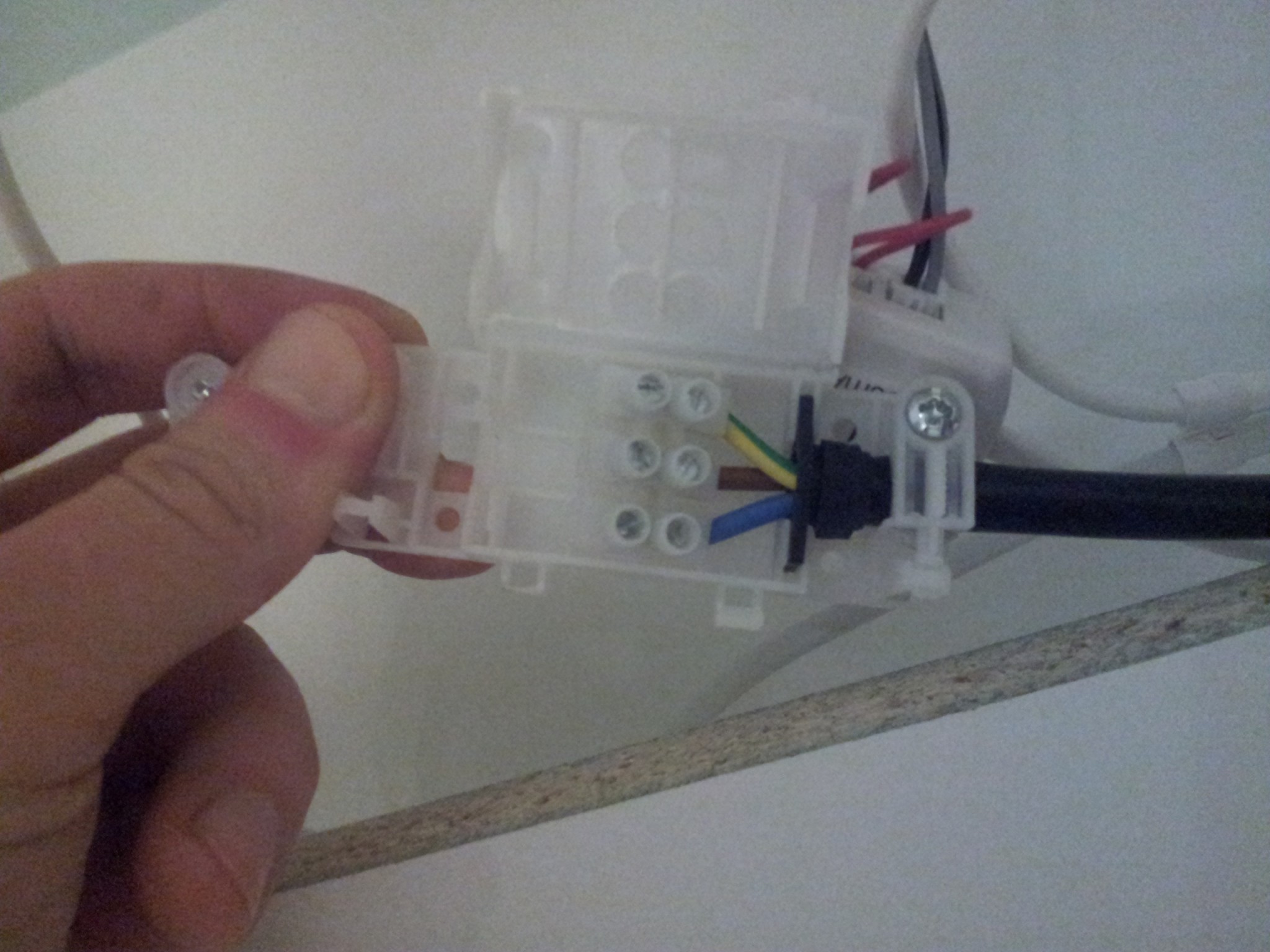

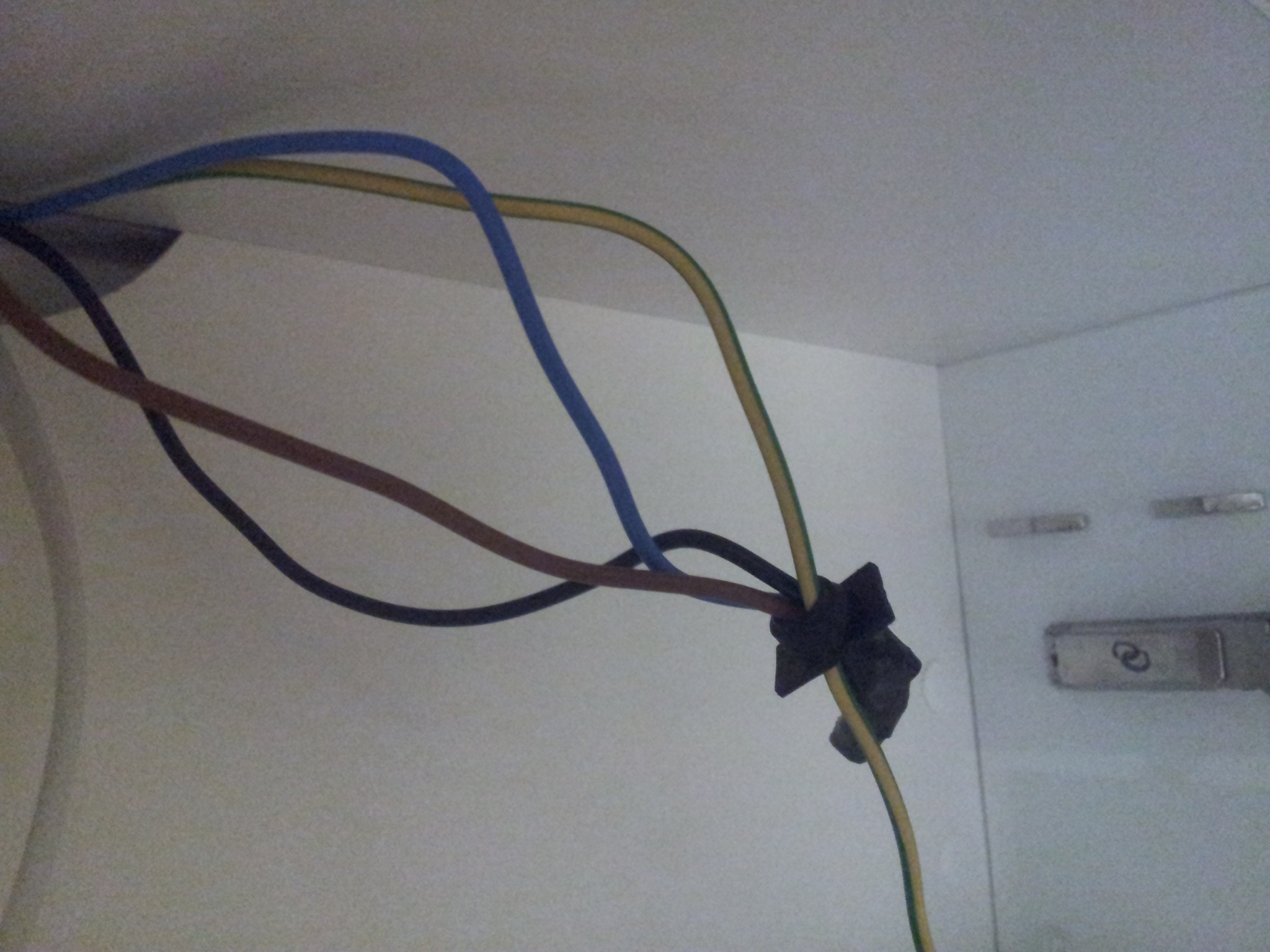

det kommer ut 4st trådar.
blå-nolla
grön-jord
brun-ledare
svart-ledare
Varför är det 2 ledare?
Brytaren kan stänga av spottarna i taket men inte bryta strömmen till badrummsskåpet?
Det är konstant ström på svart och brun.
Vill bara att de ska funka!
Det är KNX styrt om det spelar någon roll?

Enklast, koppla färg mot färg! Då får du den svarta över. Är det kanske tänkt att den oanvända tåten skall gå till något annat? Rakuttag?
Verkar annars lite lurt? Jag antar att det är belysning i badrumsskåpet. Finns det en separat brytare i badrumsskåpet för att släcka där? Annars kommer det ju att lysa för jämnan.

Högst sannolikt så är brun obruten fas till ett ev. uttag i badrumskåpet och svart är tändtråd för att tända belysningen i badrumskåpet. När är det gjort?

Mest troligt att brun = fast fas, svart = tändtråd.
Att det inte går att bryta svart med brytaren beror nog på att den ej är programmerad.
Kolla upp i ETC.
Eventuellt kanske det räcker med omkoppling i badrummets dosa.
