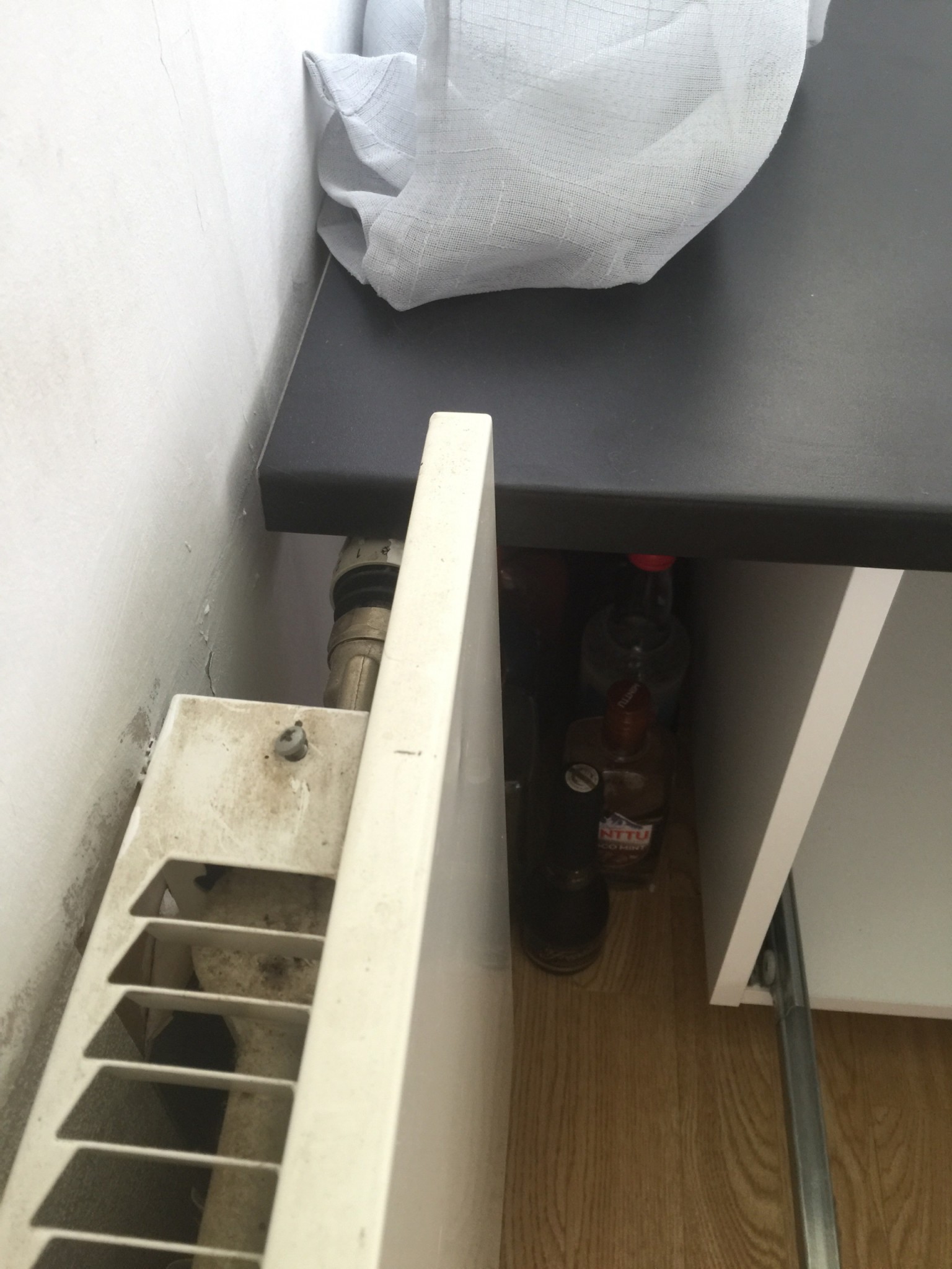

Är nästan färdig med att montera mitt nya kök.

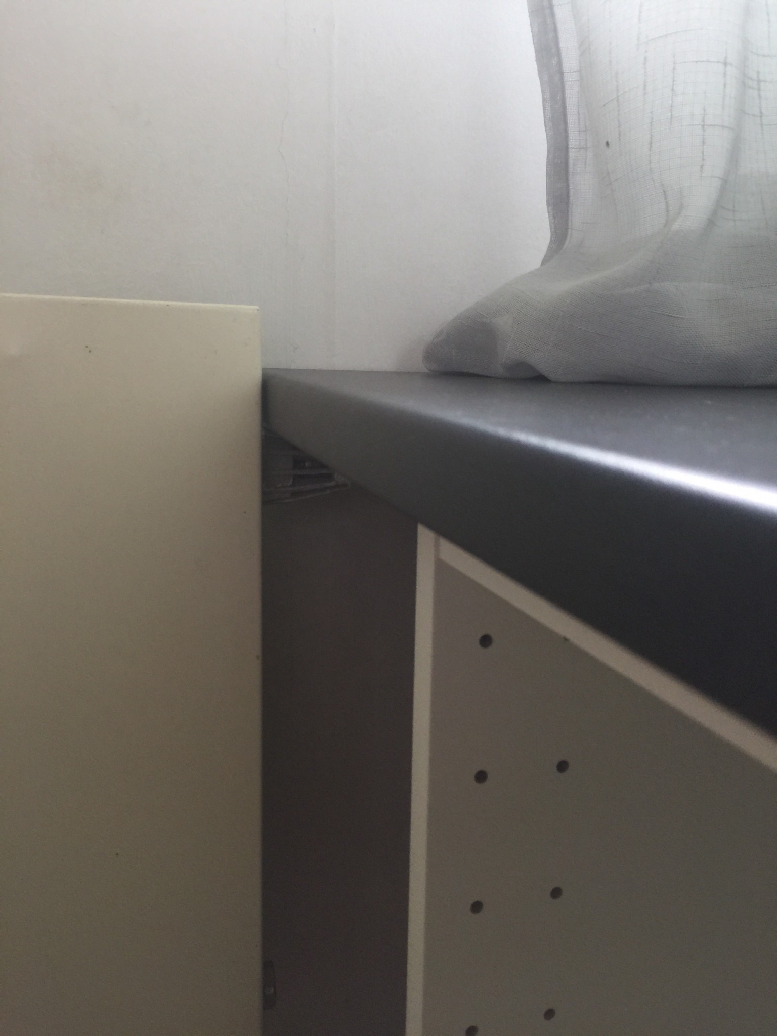

Längst in mot väggen har jag valt att ha som en bänk man kan sitta på men problemet är att skivan man sitter på hamnar i exakt samma höjd som elementknoppen vilket gör att skivan lutar lite mot den, så jag måste få bort knoppen för att allt ska bli klart. Elementet använder jag inte ändå så det är
Lugnt men vill inte skriva i elementet så vattnet börjar spruta eller liknande :) hur får jag bort knoppen utan problem?
P
Den sitter i den stora lekande mutter och du kan lugnt skruva bort den kommer inget vatten.
Tar du bort termostaten kommer elementet alltid stå på fullt, jag skulle rekommendera att du ersätter den med antingen en handratt eller en termostat med extern givare.
Eller så tar du bort lite på skivans underkant så termostaten får plats
Fast då kommer framledningen i tilloppsröret alstra nog med värme för att stänga termostaten utan att rummet får någon värme.
Går det inte att höja bänken en cm?
Blev att jag kopplade bort det gråa regleringshuvudet. Termostaten ställde jag på 0 innan jag gjorde detta men den kanske går på fullt ändå?
Blir en provisorisk lösning tills jag får kopplat om rören lite längre bort från bänken och sätter dit ett nytt element :)
Ja den kommer alltid gå på fullt.
