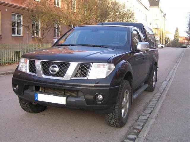

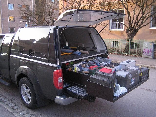

Och här har vi då underverket. Efter att ha kört den några hundra mil så känns det äntligen inte jobbigt att sätta sig i den med skitiga jobbarkläder. Jag är riktigt nöjd. Skillnaden mot den gamla kärran är enorm.
Jupp. I botten är det en svetsad slädmekanism. Två metallramar som kan glida i varandra med hjälp av fyra kullager, samt en spärrmekanism som låser släden i längst in och i några olika lägen på vägen ut. Ovanpå det en specialare, en T-formad plattform av 9 mm plywood. T-formen är på grund av hjulhusen. Området över och framför hjulhusen kan även utnyttjas genom att det sitter skivor som avgränsar det utrymmet mot resten av flaket. Man kan komma åt de båda utrymmena uppifrån genom luckor i mellanplanet. De här båda utrymmena rymmer hur mycket som helst, plats som bara var bortkastad i min förra bil, som i övrigt hade en liknande lösning.
Mellanplanet försökte jag få starkare än bara var plyfaskivan själv ger, genom att lägga dit T- respektive U-profiler som hjälper upp skivan lite. Frågan är om jag inte borde valt stålprofiler istället för alumininum, jädra lättmetall att svikta. Men i det stora hela kan man lasta mycket mer på mellanplanet i den här bilen än i den förra, i och med att det är bultat i flakkanterna runtom istället för att stå på fyra ben.

varför är du så emot skåpbil?
Jag förstår inte poängen med flakbil om man ändå skall ha kåpa.
Är det momspengarna man är ute efter eller vad?
Om du inte lägger verktygen exakt där du tog dom en stressig fredagkväll så får du ju inte in släden igen..då står man där och svär.
jag menar inte att vara neggie men ge mig 4 starka skäl till flakbil som snickare förutom att den ser cool ut.
För det första har jag alla dyra verktyg under mellanplanet, vilket gör att de inte syns för eventuella skurkar. För det andra har jag hur mycket plats som helst att lasta skivor (och annat material) på mellanplanet, låt vara att skivorna för det mesta behöver sticka ut lite där bak, men det är normalt inga problem. Jag körde 20 gipsskivor i den senast idag. Regnar det så får man plasta lite. Och för det tredje är det en väldigt bekväm bil, och det är viktigt för mig i och med att jag använder den privat också. Skulle inte stå ut med att åka skåpbil då. Och för det fjärde. när jag kör den privat har jag stor nytta av fyrhjulstdriften och markfrigången ute på landet vid mitt mitt lantställe. Och så får vi plats fyra stycken i den.
