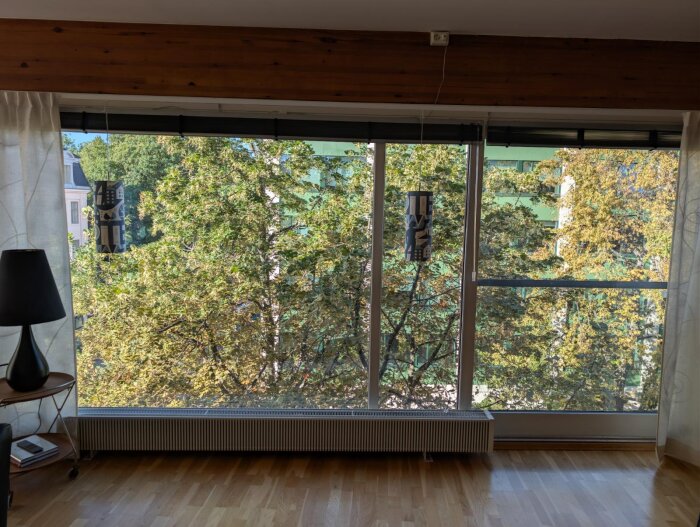

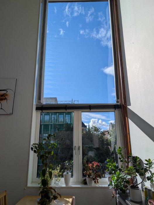

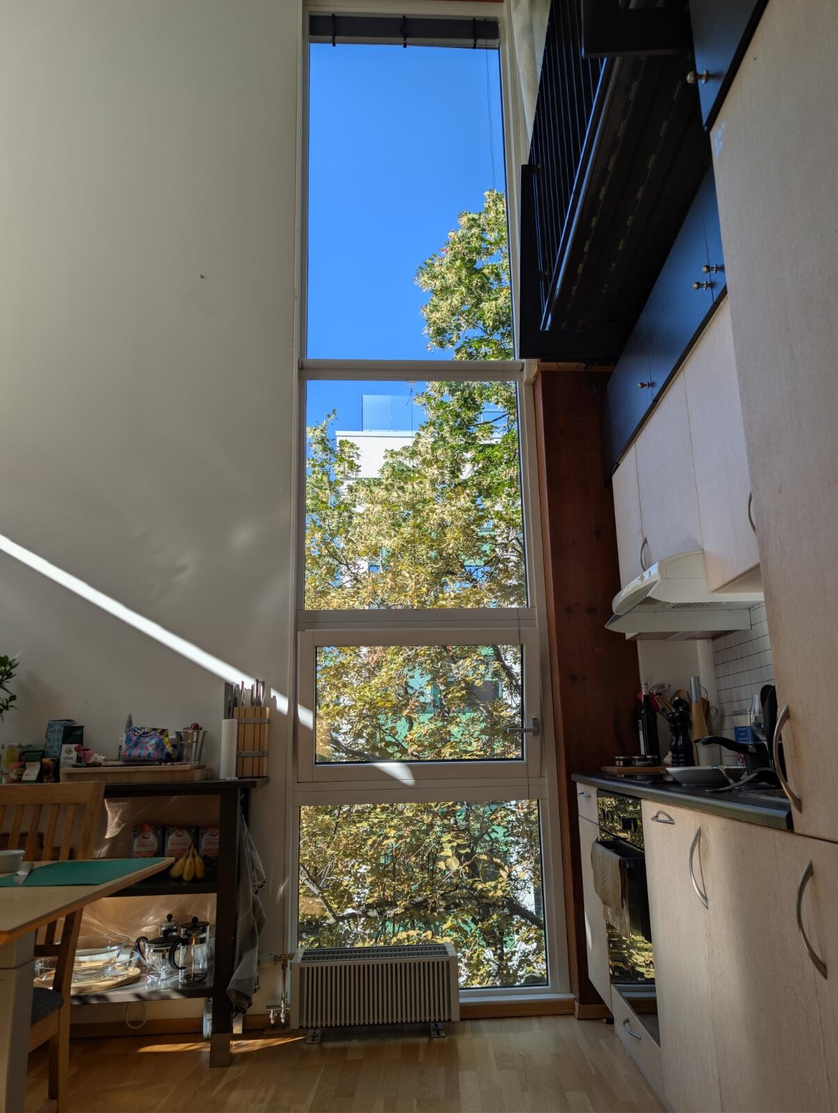

Jag har länge gått och tänkt på att konvertera dagens vattenburna värme till golvvärme då de flesta av radiatorerna står direkt på golvet och mitt framför ett fönster.
Jag har dock ett antal stora fönster, till exempel i vardagsrummet där en av väggarna är helt i glas och i köket så finns två höga fönster (5-6 meter). Jag undrar om det kommer att bli problem med kalldrag och i så fall om det går att förebygga.
Är det någon som har erfarenhet av liknande situationer?

Detta var gjort när vi köpte huset, då med mestadels 14x13 Perspektivfönster från 70tal, som orsakade rejält kallras.
Bytte själv alla fönster och 2 altandörrar till 3 glas med u-värde 1.2. Inget kallras längre, så kolla upp typ av fönster ni har nu, men misstänker att med storleken ni har så kommer det bli kallras.
