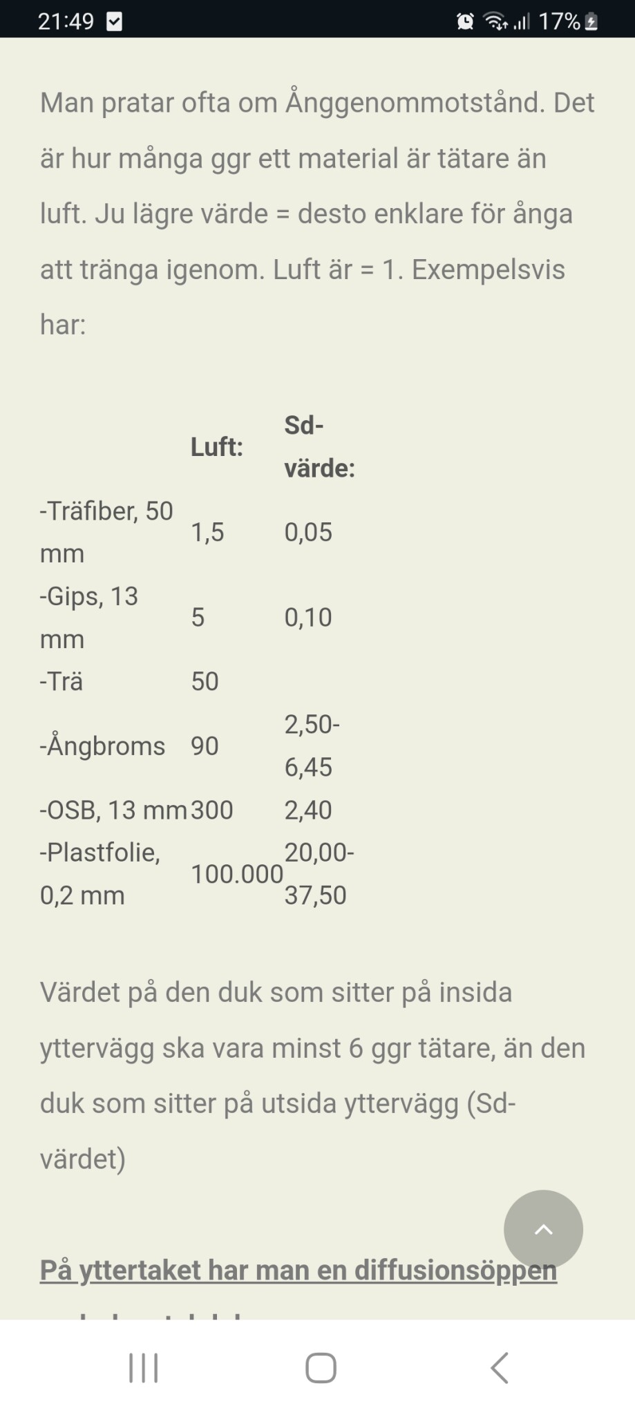

Jaleshus Jasmin Ramovic skrev:
Varför är det inte samma sak?
Ångbromsen har en viss genomsläpp av fukt. Det finns flera olika ånggenomgångsmottstånd att välja på. Tex vindtät på utsidan av en bygggnad är en ångbroms som tillåter restfukt i stomen torka ut även när insidan är bekläd med ångspärr.
  • Tabell med ånggenomgångsmotstånd: träfiber, gips, trä, ångbroms, OSB, plastfolie; Sd-värde och lufttäthet för varje material listas.
