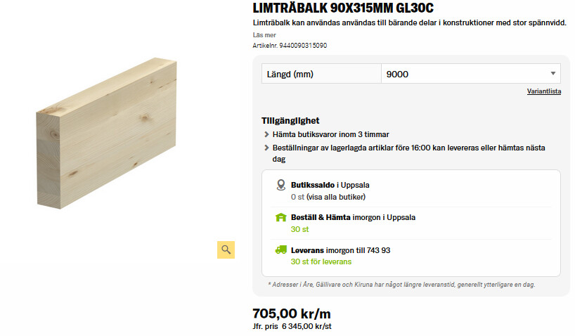

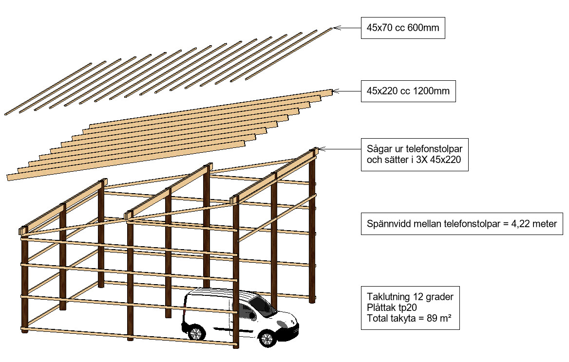

Nu ni, konstruktörer/hobbykonstruktörer. Tänkte bygga en mindre variant av maskinhall med överblivna telefonstolpar. Lite osäker på konstruktionen/dimensioneringen. Tror ni detta skulle fungera?
Helst av allt skulle man ju vilja slippa stolpen i mitten, men då måste man beställa grövre grejer (antar jag). Med det här kan jag beställa allt från byggvaruhuset på en gång och smacka upp på egenhand. Bifogar skisser i bilder. Ska byggas i snölastzon 2,0 vid Uppsala.

Telefonstolpar låter som kreosotimpregnerat? Får man ens bygga med det idag?
Min erfarenhet som amatör säger att du måste kryssa byggnaden för den inte ska stå och gunga i blåsten.
Mitt garage på 6x7 gungade betänkligt, jag kryssade det med hålband innan jag satte på gips, sen var det stadigt.

V Villa um skrev:
Isakare skrev:
Precis, blir antingen plåt eller lockläktfasad runt om, men sätter dit hålband också. Det är ju en lite högre byggnad så vindfånget lär ju påverka.Isakare skrev:

Har du korrigerad plåt så stabiliseras väggen med dessa skivor men lockläktsfasad ger inte samma stabilitet, då behövs nog kryssning av nogåt slag..V Villa um skrev:
Har du flera stolpar ??
Lägg tex 3 st på varandra över öppningen och dra ihop de med gängstänger, det kommer hålla i flera hundra år.
Så gjorde man förr innan limträbalk blev nån oskriven lag att använda vid större spännvidder.

Jo, någon typ av kryssning blir det om inte hålbanden gör jobbet.J Jansson69 skrev:
Nä, tyvärr. Samt att de jag har är inte längre än 7 meterIsakare skrev:
