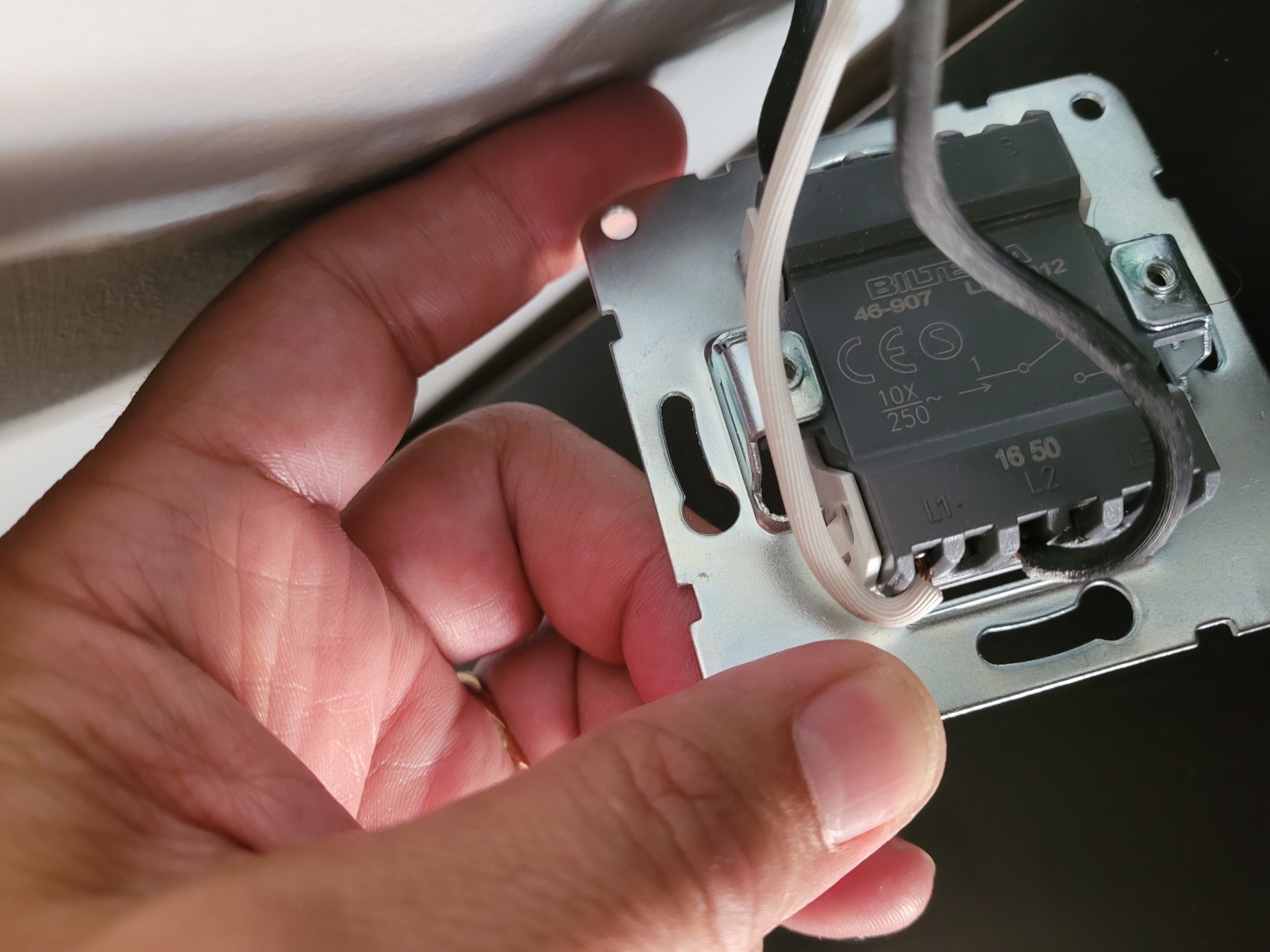

Har precis flyttat in i en bostadsrätt och upptäckte nyligen ett konstigt fel. När man tänder taklampan i sovrummet blir eluttaget under strömställaren till taklampan strömlöst. Är likadant i gästrummet. Övriga eluttag fungerar som vanligt i rummen oavsett om taklampan lyser. Släcker man taklampan blir eluttaget åter strömsatt.

Som andra redan skrivit så är brytaren felkopplad. Jag gissar att det är en trappbrytare där man kopplat lampan till ena utgången och uttaget till den andra.
Lossa brytaren och ta bilder om du är bekväm med det, då kan vi verifiera och sannolikt kan du också enkelt åtgärda detta.

Jag gissar att vit går till lampan. I så fall ska båda svarta sitta på L.

Du har där en kronbrytare av modell Biltema.
För mig är det lite märkligt att den svarta från hålet neråt går till L då detta brukar vara matning till uttaget.
I vilket fall hade jag nog chansa på att svart från L1 ska flyttas till L bredvid den andra svarta.

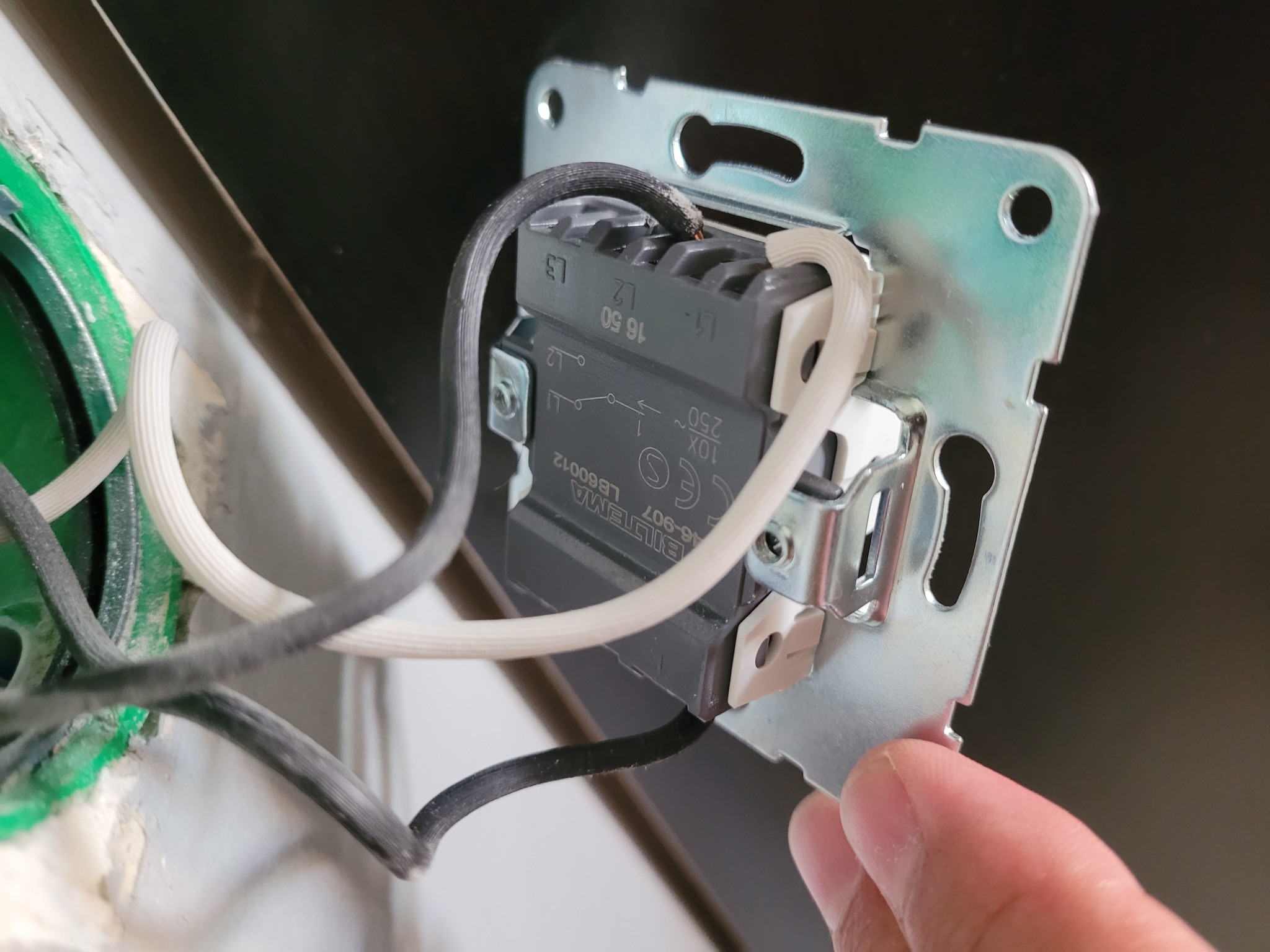

I just detta fall spelar det ingen roll hur man gör så länge man lägger bägge svarta på samma terminal på brytaren (och vit sitter på någon av de andra). Det kommer fungera på önskat sätt. Sen är det givetvis en fördel om man förstår vad man gör. Vilket den som kopplade förra gången uppenbarligen inte gjorde.
L är alltså den anslutningen som är nedåt i tredje bilden. Där ska bägge svarta sitta. Som det är kopplat nu stämmer perfekt med felbeskrivningen.

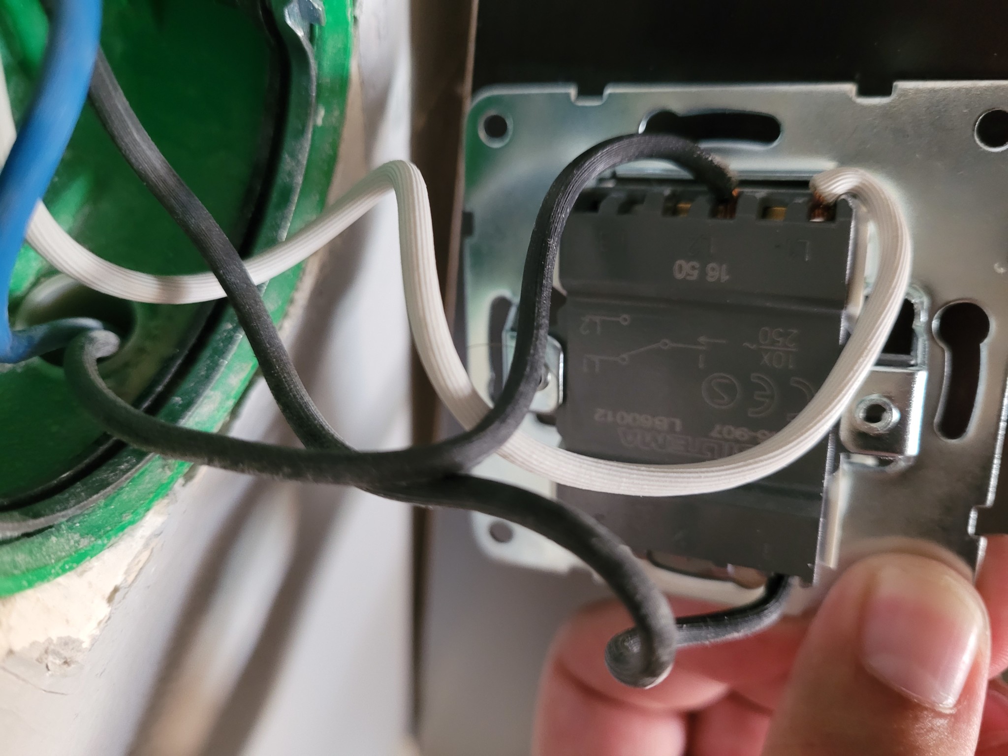

Den går in på plinten märkt 1. Titta noga i bilderna. Det syns bäst i första bilden.
Edit: Jag skrev också L ovan, det var en missuppfattning. Brytaren är, väldigt märkligt, märkt 1, L1, L2, L3. Bägge svarta ska alltså sitta på den märkt 1.

Nej, det gör den inte. Det är lite lurigt i bilden men den går in på plinten märkt L2. Titta där ledarna korsar varandra i tredje bilden.

Tack för hjälpen allihopa. När båda svarta sattes till L så fungerar lampan och uttagen som det är tänkt.
