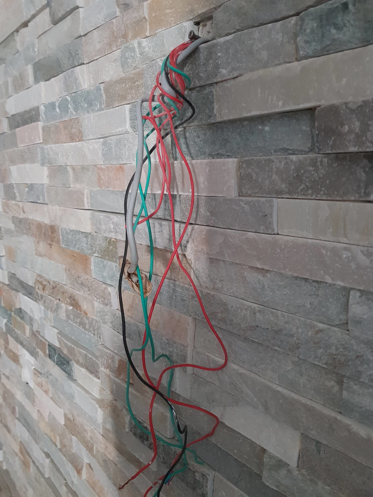

Hej! Vi hyr ett hus och mitt i vardagsrum väggen hänger detta ut. Vet nån vad det kan vara för sladdar? Och jag undrar vad man kan göra åt dom.. kan man snurra ihop och sätta lock på ? Undrar vad det är för spån som gjort jobbet här..
Ser ut som något hempyssel och gammalt enligt färgerna ,
Vet du vad s.k. sockerbitar i el-sammanhang är , sätt sådana på alla ändar och rulla ihop på väggen med en tavla framför , då är allt borta , gör inget mer för det är hyresvärdens problem
Jag skulle nog be hyresvärden fixa det snarast. Så där får det inte se ut i en lägenhet och det är anläggningsinnehavaren (ägaren) som har ansvaret för att den är säker. Tyvärr drabbas hyresgästen om man anmäler till ESV eftersom anläggningen kan beläggas med nyttjandeförbud.

Be hyresvärden att snarast åtgärda detta på ett säkert sätt. Skriftligen. Skriv även att du sänker hyran tills detta är åtgärdat. Frågan är hur mycket sänkning som är skälig. Det kan du kanske googla fram själv.
Om det nu är så att du inte har ett ordinarie kontrakt eller det är något annat konstigt då får du väl först ta reda på vad det är. Jag frågar såhär för en seriös hyresvärd skulle knappt hyra ut sådant.

Tycker du att det är rimligt att hyra ut en lägenhet som ser ut sådär? Tyvärr är situationen troligen så som Thomas beskriver den ovan, hyresvärden är inte seriös.

Klart att det inte är OK med en massa sladdar som hänger ut från väggen , det ska åtgärdas på ett för omständigheterna bra sätt och av den som utfört det eller hyresvärd , vem det nu är .

Högtalarkablar är väl ingen dum gissning för de röda och gröna, men vad är då den svarta och den grövre grå? Gissar att den grå är en elkabel och i så fall kan den medföra en inte obetydlig risk om den är inkopplad i andra änden. Är de färgglada sladdarna högtalarsladdar borde andra änden finnas i två olika hörn av rummet.
Hyr ni huset privat och värden inte finns på orten skulle jag be en händig kompis om hjälp. Det där är nog inte så svårt att reda ut egentligen.
Tar du lite närbilder på sladdändarna finns säkert någon som kan avgöra vad det är.
