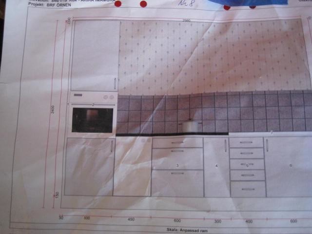

Patrik vad om jag kör lite hemma fix inget utanför det jag får göra med elen själv. Det tidigare fotot är taget i skåpet till höger om hällen och elen till ugnen sitter under ugnen. Jag gör dumheten att såga upp ett hål in i skåpet till vänster om diskmaskinen och sätter en gren i uttaget till ugnen och tar ström till diskmaskinen. Elektrikern har ju inte kopplat in strömmen till uttaget till diskmaskinen eftersom han inte fick lägga den elen utanpåliggande blev han väl grinig. Vems är då ansvaret för att det uttaget blir totalt överbelastat?
Ritningen är lite gammal och överskåp sitter över hela bänken och jag har dragit fram ström för att dra ner till fläkten som ska sitta över hällen, och funderar på om jag ska spåra ur i väggen för att kunna få in ett rör och mata vidare den strömmen från fläkten till diskmaskinen. Blir det bra eller måste jag fixa en egen matning till det?
Jag får dåliga vibbar av den lösningen..

Var det där om det sista Patrik?
Ingen bra ide att låta diskmaskinen och fläkten ligga på samma grupp?
Det första var ju mest dumheter som jag ju kan ställa till med om jag skulle strunta i allt jag vet om el och bara köra på, eller låta någon annan fullständigt obildad ta hand om det hela.
Var är det för effekt på fläkten?
B
Har inte bestämt mej för fläkt än, men det blir något med kolfilter. Nästa patient i lägenheten kan ju få för sig att byta. Men min känsla är att fläktar är rätt energi snåla, har jag fel?
B
Lyckas inte hitta någon info om hur mycket den drar, men kan ju knappast vara mer än 100w.
Jag skulle tro att den och diskmaskinen kan dela på samma säkring utan större problem.

B
Tack Rikard!
Det är ju dessutom bara en 45 diskmaskin, antar att en mindre maskin drar lite mindre än en stor även om det säkert är marginellt. Kollade upp fläktarna och dom ligger på ca 80w plus belysning blir lite över 100w oftast, men det hoppas jag att elektrikern inte har något emot.
