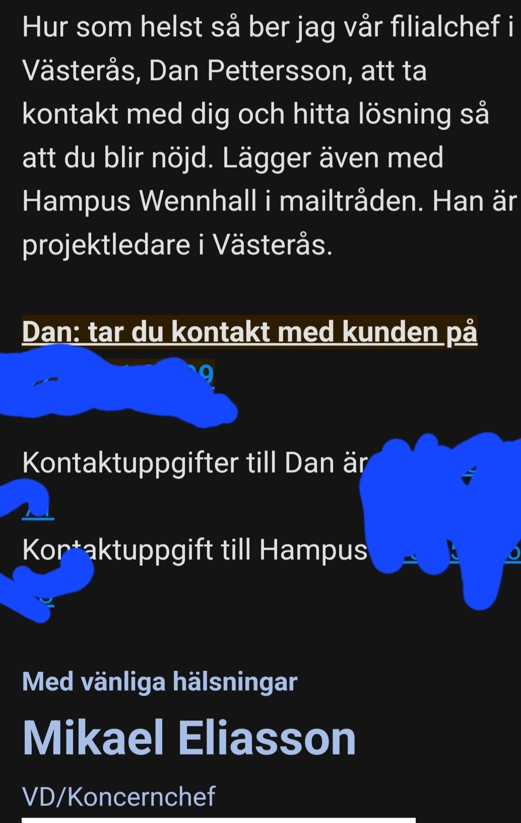

Så här blev svaraen från Radiator och sen säger hantverkaren att jag erbjudit svart jobb när vi fråga om han kunde göra en rör dragning.
Låter andra avgöra för hur de vill samarbeta med Radiator
  • E-postmeddelande diskuterar skadad matta, åtgärder och kontaktuppmaning till filialchef och projektledare.
  • E-postkommunikation, kontakt begärs, namn, titlar, delvis maskerad text, affärssammanhang.
  • E-postmeddelande på svenska om avslutad kommunikation och arbetsavböjande, signerat av VD/Koncernchef.
Det verkar ju som du inte visat allt som skrevs i mailen för VD'n. Hur tänkte du där?
