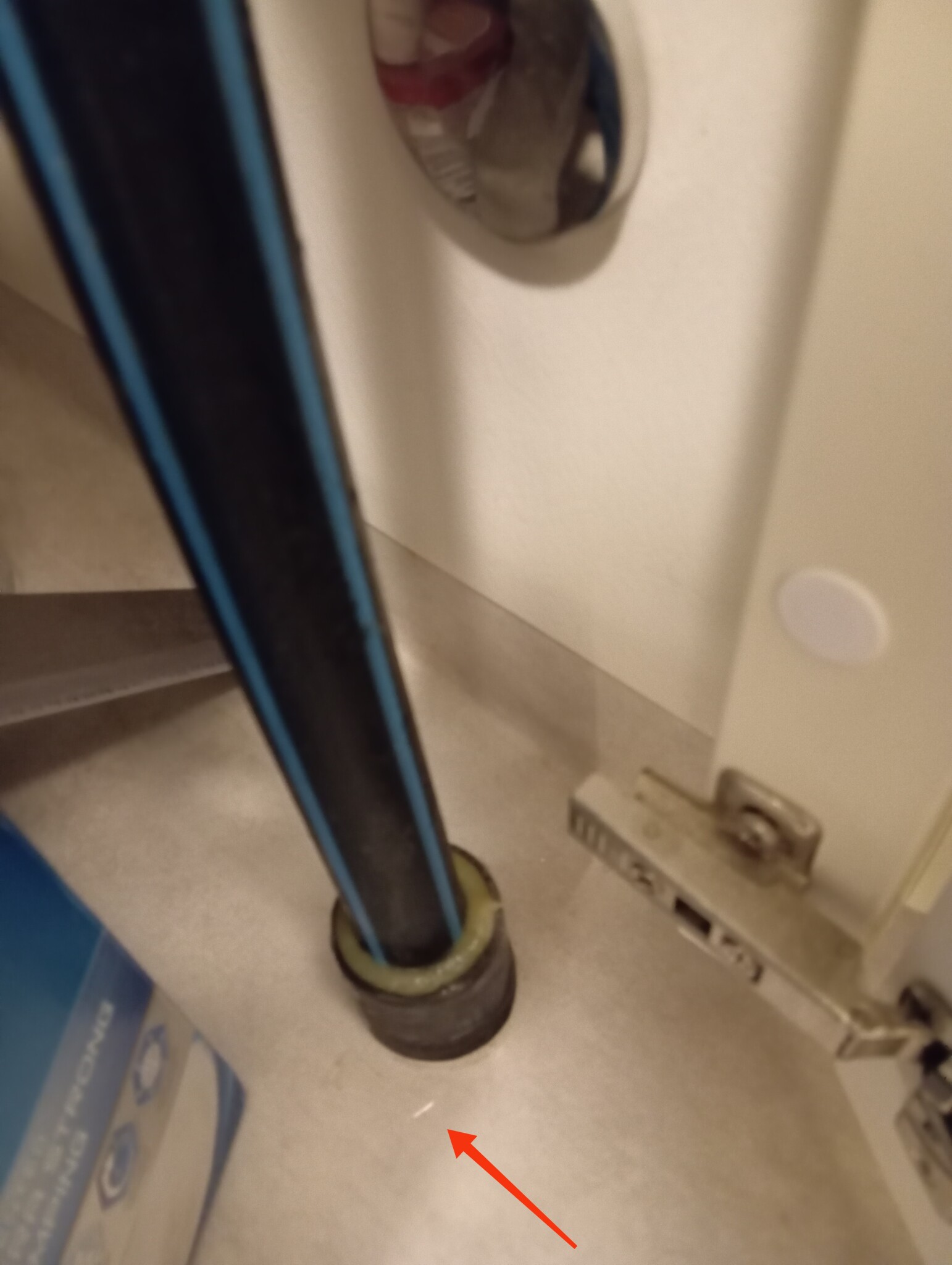

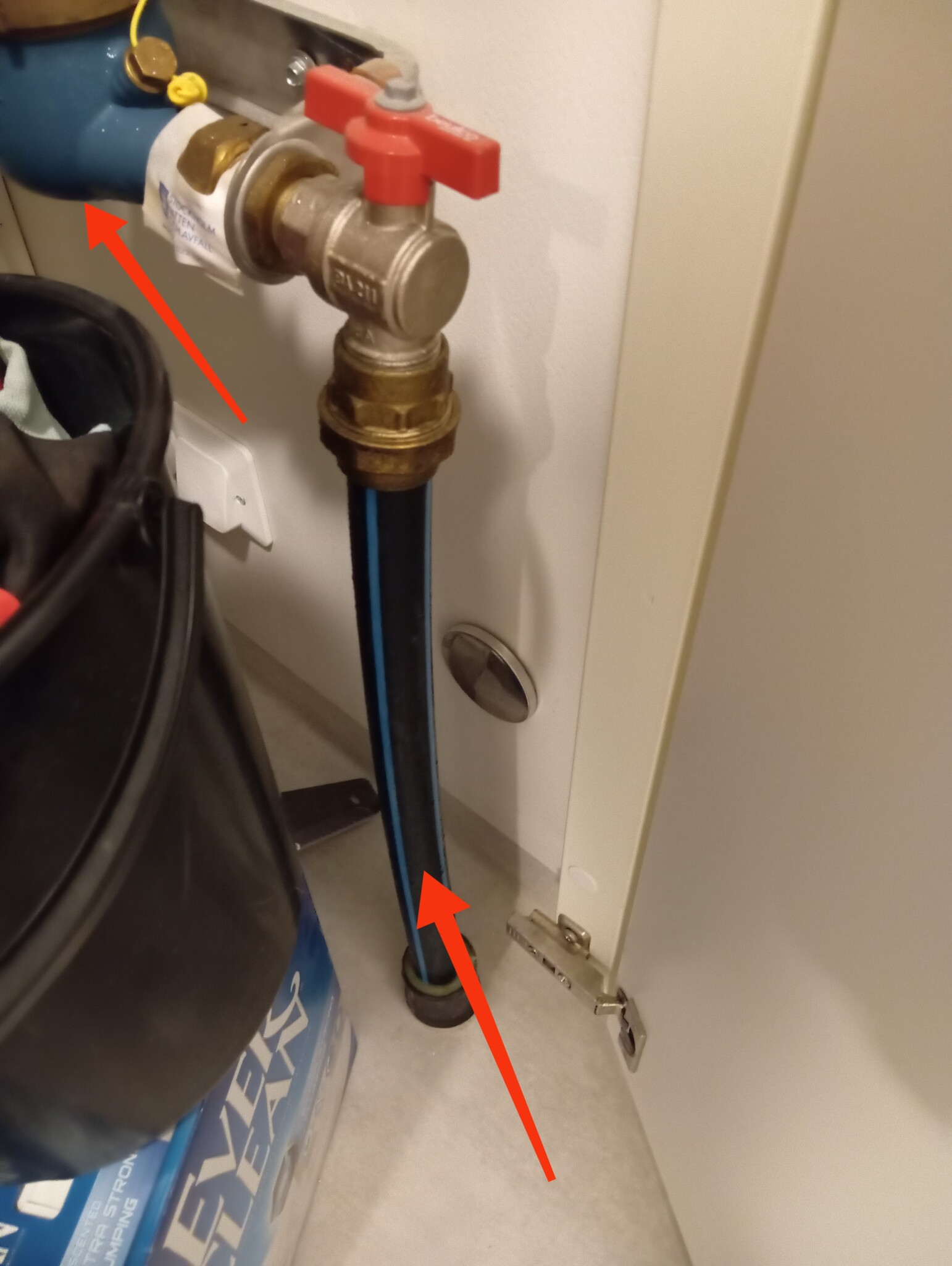

Upptäckte häromdan i tvättstugan där vi har vår värmepump och vattenrör att några av vattenrören fått kondens på utsidan och droppat lite på golvet. Inte de bästa bilderna kanske men försökt peka ut vilka rör det är, se bifogat.
Fråga: är detta något normalt eller bör man försöka åtgärda på något sätt? Kan inte minnas att det varit så här tidigare.

Normalt ! Varm luft träffar den kalla delen , kondens fälls ut
Kallt och gott vatten i kranen antar jag, var glad för det här är det fesljummet

Tack för svar! Stämmer, dricksvattnet är iskallt nästan för kallt 😆
