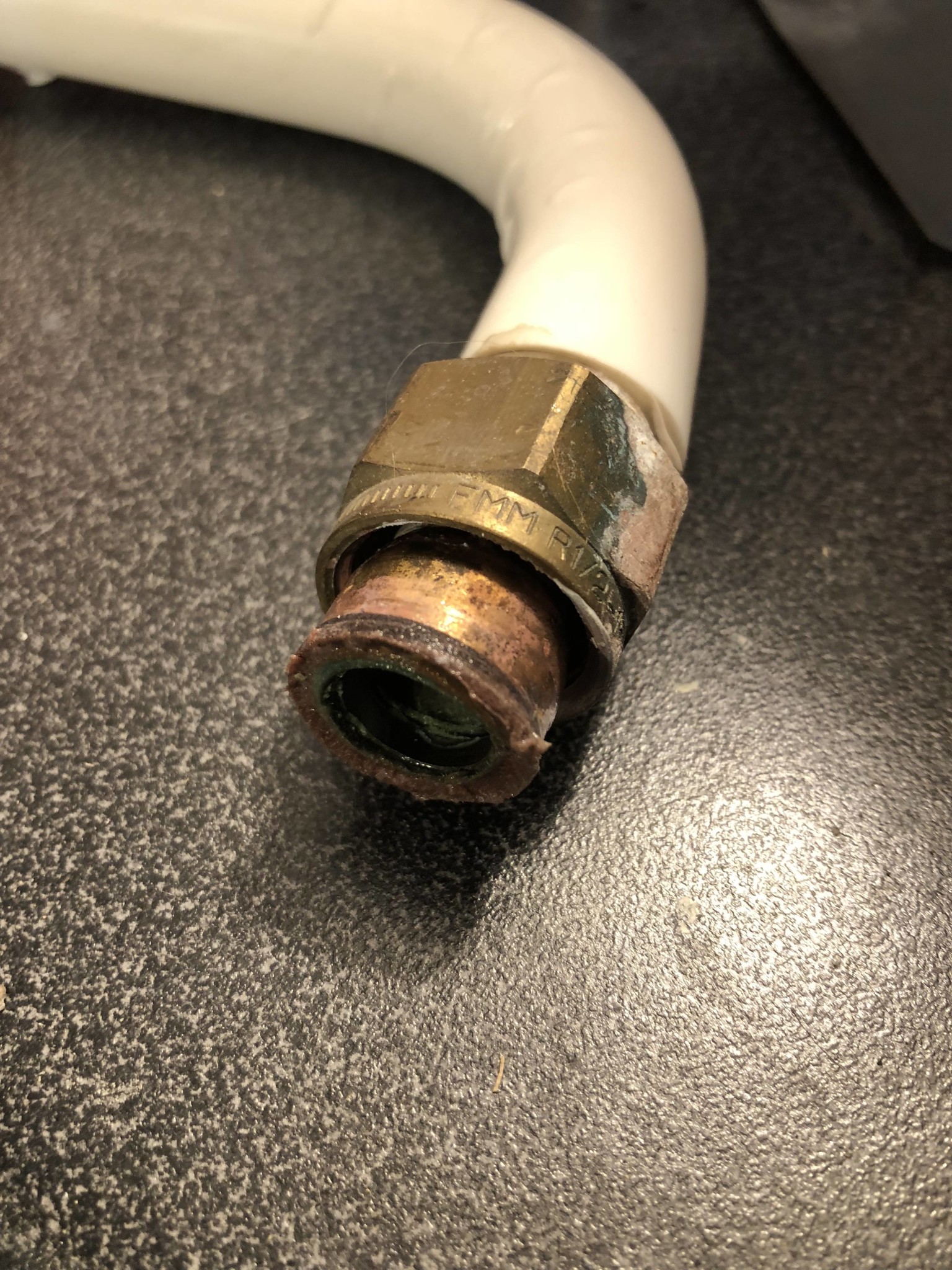

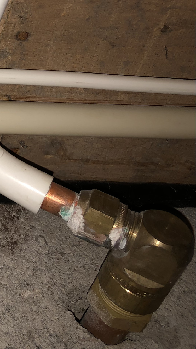

Tänkte koppla in en magnetventil för att kunna styra vår vattenutkastare.
Upptäckte då, givetvis efter att affärerna stängt, den här underbara lösningen.
Vit vattenrör kopplad till en mässingsfärgad magnetventil med tejp, mot en träyta.
Vit plaströrskoppling med ovanlig och plan ändring, sammankopplad med en metallmutter.
Vad ska det här vara bra för?
Vore det inte enklare med en klämring?
Kopplingen var helt plan så det gick givetvis inte att använda här.
tommib
Det där är väl en 15 mm halvkoppling. Används för att koppla kopparrör/pex mot en slätände. Gissningsvis har man använt det för att din utkastare har just en R15 slätände på intaget.
Den större frågan, varför man valt att ha det på utkastaren, kan jag inte svara på.
Peter2400
Krilleman
Det är den halvkopplingen FMM levererar och som ingår vatteunutkastaren! R15x15.
Således har även vattenutkastaren slätända 15. Inte klämringsända!
Peter2400
Men hur kan man komma på idéen att använda en planpackning till det här ändamålet.
Det borde finnas någon fördel?
Att det läcker lite borde väl inte varit tanken.
Antagligen för att det är en "appparatända" Har du en klämringskoppling där så blir det ju svårt att ersätta den när den är dragen en gång.
