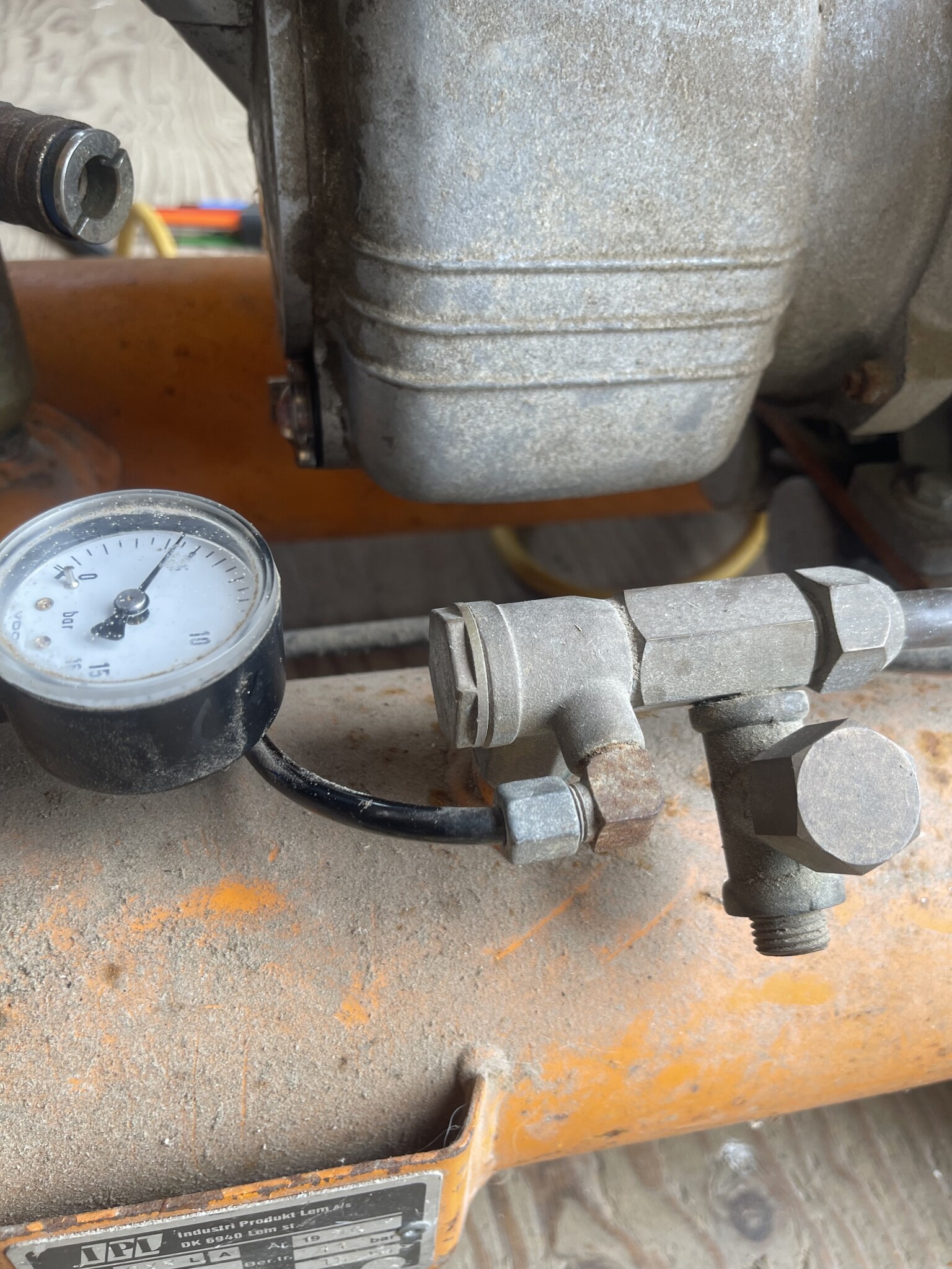

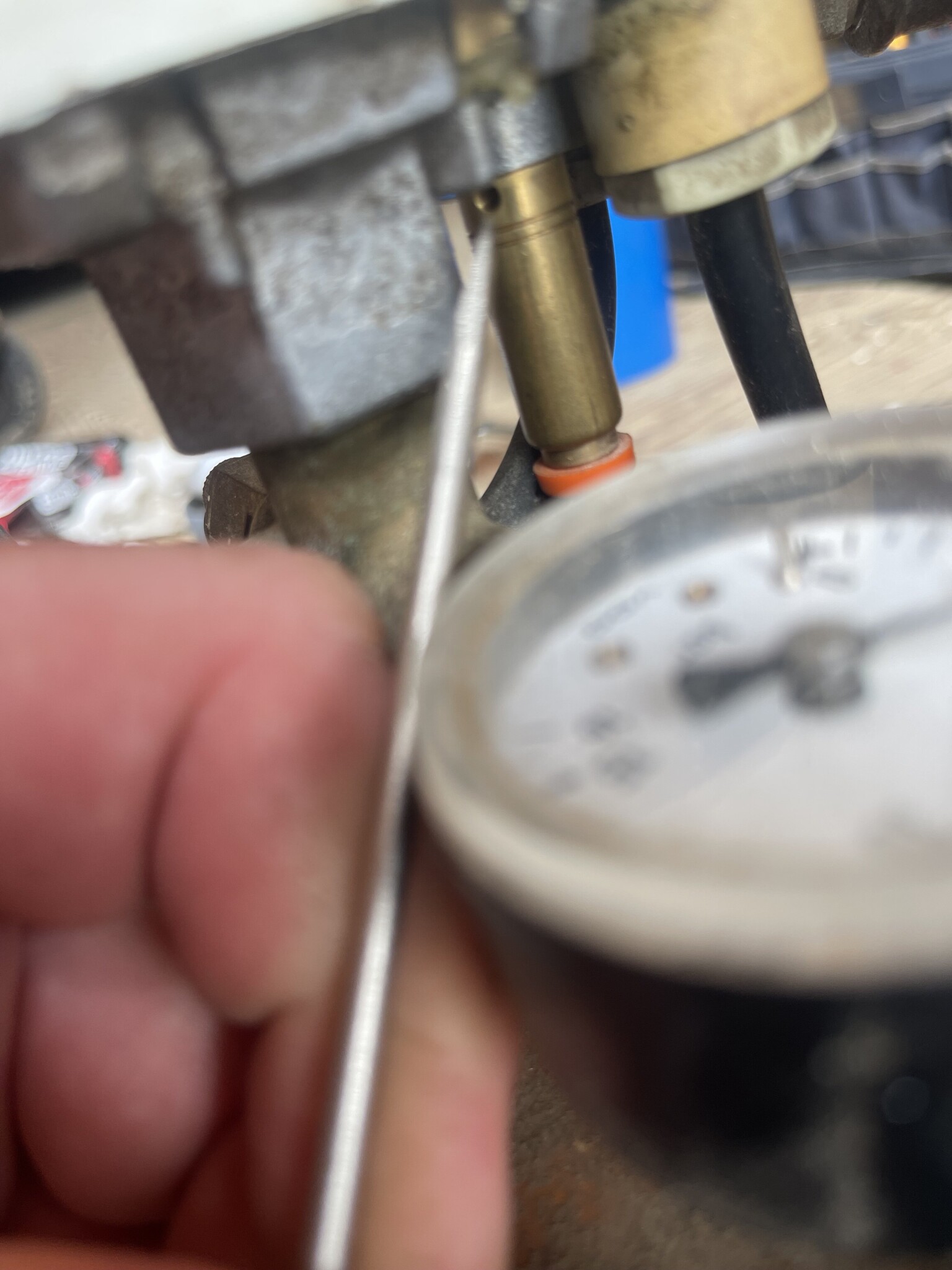

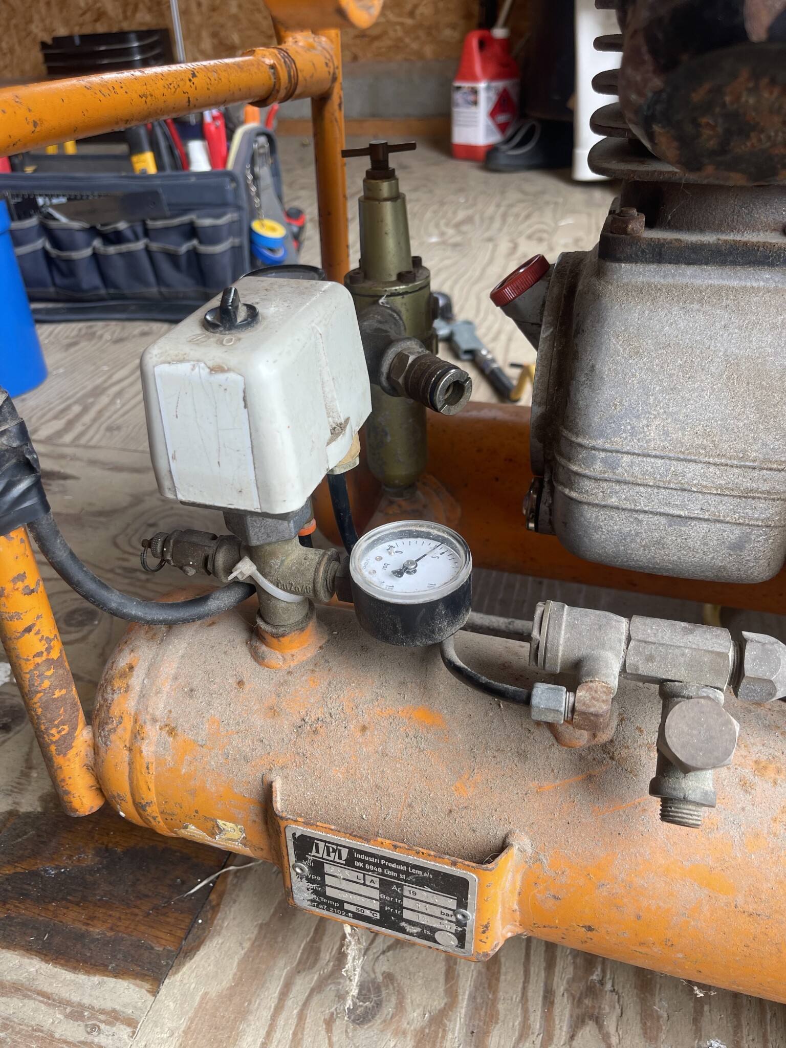

Har en kompressor som inte kommer upp i tryck. Den startar och kommer upp i ca 8 men står bara och går. Tidigare har den gått upp till 10 och slagit ifrån. Det sitter en mässing koppling under Tryckströmbrytare som det kommer ut en hel del luft ur. Kopplad i ca 8 mm slang.
Någon som vet vad den har för funktion?
Skall det komma luft ur det lilla hålet när trycket byggs upp? Bifogar ett par bilder
Tacksam för svar.
Tacksam för svar.
Bästa svaret
Mässingsventilen på tryckbrytaren är en avluftningsventil som skall göra kompressorn trycklös efter stopp för att motorn senare skall orka starta kompressorn igen när det skall pumpa ny luft - elmotorer orkar i de flesta fallen inte rent momentmässigt att starta en kompressor med redan full lufttryck mot sina kolvar, därav avluftningen när tryckbrytaren stänger av kompressorn
Om det pyser om den hela tiden även när kompressorn arbetar så är det troligen dags för rensning/rengöring, sådana små hål är magneter för tex. insekter som kryper in i dessa för tex vinteröverlevnad och du har förmodligen bitar av insekt mellan ventilkäglan och ventilsätet och det är inte tätt i lägen när det skall vara tätt som när pumpen pumpar.
vill du inte pilla med det så finns det moderna tryckströmbrytare med avluftning att köpa för inte allt för mycket pengar.

Tack för utförligt svar! Mycket riktigt, behövde rensas. Går fint nu igen.👍👍
