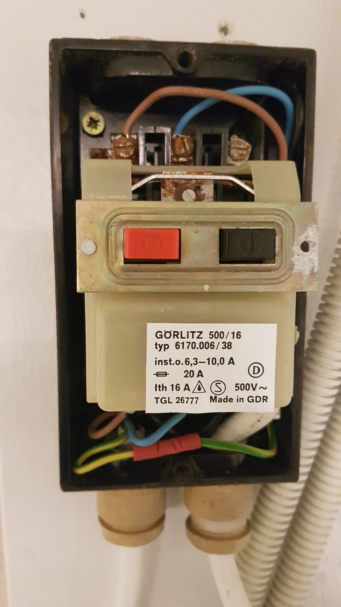

Det finns rimligen en tryckvakt någonstans som stänger av. Det är inte den lådan som visas på bild, som är ett motorskydd. Möjligen kan det vara så att tidigare ägare kört kompressorn tills motorskyddet löser pga att motorn börjar gå tyngre men det verkar vara en väldigt dålig idé. Hur ser resten av grejerna ut? Vart går kablarna från detta motorskydd?

Satt ingen sån men jag montera dit en. Som funkar kanon om jag kör under 7bar.
Om det är så att motorn själv slår ifrån för det blir trögt skulle det bli så att den dosan jag bifogade skulle slås av till av från på då?

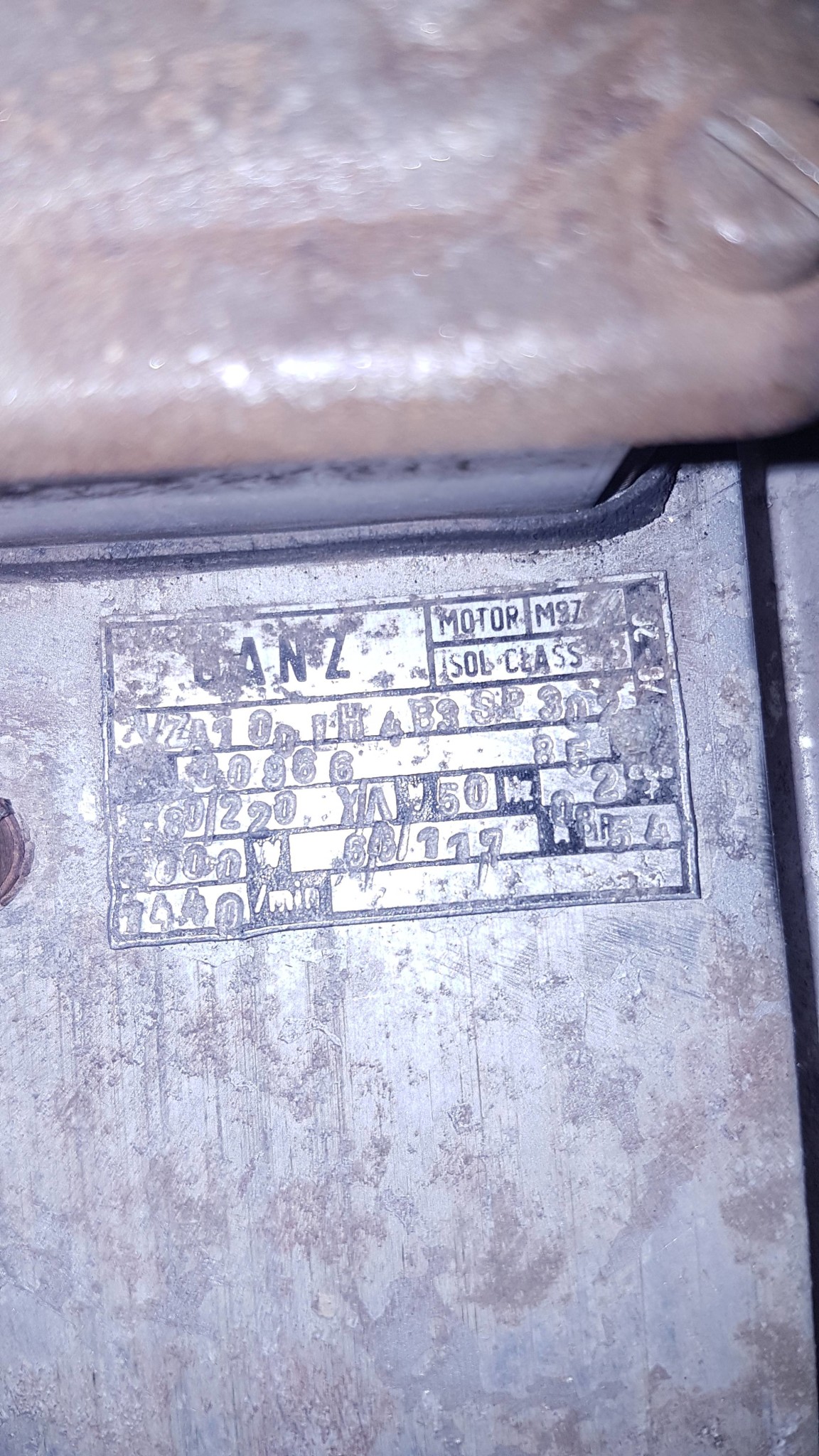

Skruvar du upp tryckvakten till max / 7-8 Bar ) så kommer motorn att gå bra tungt och dra mera ström och då löser motorskyddet , på skylten på motorn så står det vad den får dra som max .
Och då ska motorskyddet ställas efter det går det över den gränsen kommer motorn att bli så varm att risken för en bränd lindning blir , Dags att byta motor då inget bra

Svårt att se på den men det sitter en skruvskalle , tror att det går att ta bort plasten och under så finns det nog en ratt/skruvskalle som är märkt med 6,3 - 10,0 ska ställas på 8 , ta det lite försiktigt med plasten , kan även vara den lilla
skruv som sitter mitt på strax över röd och svart knappar

För övrigt ballt med en elmotor från Ganz, lite elhistoria där...

Allt är nog kopplat som det ska.
380v till strömdosan på väggen som jag bifogade bild på. Sen vidare till en tryckgivare på kompressorn som just nu är skruvad till 7 bar. Sen in i elmotorn.
Tryckgivare fanns inte på kompressorn när jag köpte den. Så därför de troligen hade skruvat ner eldosan till 5 amp så stängde den av sig själv.
Nu ska jag prova höja tryckgivare till 8 bar och ändra eldosan till 8 amp så får vi se.
