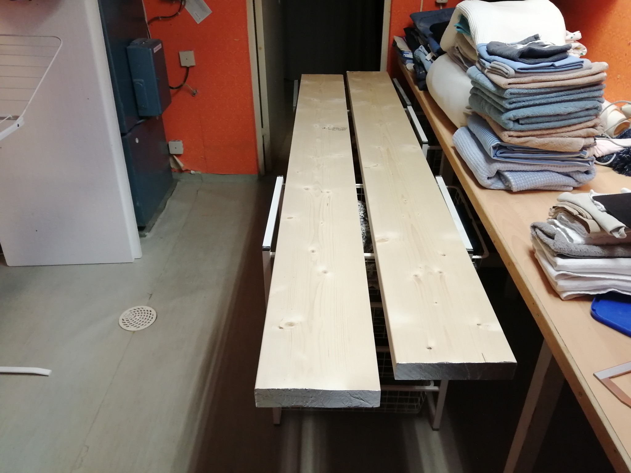

Det finns 4 bärande reglar 50*220, och jag vill komplettera med ytterligare 2 st, som jag nu har köpt.
De nya har jag torkat i bastun på 50 gr i hittills ca 36 tim. på denna tid har de krympt ca 1,5 mm från ursprungliga 220.
Har brutit loss en, som jag hoppas, representativ bit ur bjälklaget, som jag nu torkar i ugnen på 100° för att bestämma fukthalten genom att se hur mycket vatten som avgår. I skrivande stund har den minskat från 755 g till 714 g på ca 8 timmar. Alltså ca 5,5% om jag inte har tänkt fel. Senaste timmen har den bara minskat 1 g, så den kanske närmar sig sin torrvikt. Får se hur det ser ut imorgon bitti. Om jag antar att 714 g är torrvikten borde alltså fukthalten ha varit just 5,5%. Är det rätt tänkt?
Jag tänker att jag imorgon tar ett prov på de nya reglarna som ligger i bastun, och mäter torrvikten på det som jämförelse. Om jag får samma procentuella viktminskning som i provet ovan, borde ju fukthalten vara densamma. Eller hur?
Bifogar bilder på trossbotten samt plankorna, som jag har försett med aluminiumfolie på ändarna för att inte få sprickbildning pga av snabbare torkning genom ändträet.
Alla kommentarer, hejarop och varningar tas tacksamt emot.
/Martin

Läste en forskarrapport angående vattenskador i badrum där flera olika risker togs upp. Tror det kan ha varit från LTU... Men mins inte riktigt. Kan säkert hitta igen den.
Bland alla riskmoment som togs upp så var ett att badrum byggs väldigt fort och med ej helr torrt virke från brädgården.
Som sedan krymper och orsakar spänningar i konstruktionen.
Har för mig att man mätte med trådtöjningsgivare i ett antal nya badrum, över tid efter uppförandet.
De mätte upp ett tiotal reglar på försök också och de krymte allt ifrån 3-7mm.
Mina egna iakttagelser efter allt byggande hemma är att frodvuxet virke torkar mindre medan tätvuxet torkar mest. Gissar att det kanske beror på att det tätvuxna virket tar längre tid på sig för att torka och därför inte är lika torrt när det hyvlas...
Det bästa man kan göra är att så snart som möjligt, före allt annat köpa och bära in golvreglarna.

Låter rimligt med tanke på att allt virke nuförtiden snabbtorkas.Huddingebo skrev:
Uttorkningskurvorna bör vara exponentiellt avtagande. Så med 2-3 mätperioder/värden så bör man kunna någorlunda pricka in om reglarna är på samma del av kurvorna (mätt i viktminskning per tidsenhet, gram/timme).M Martin Sigge skrev:
Bygger såklart på ett gäng antaganden, (såsom t ex samma temp och RH i torkutrymmena), men det förefaller rimligt.
Det är naturligtvis lätt att förbise något när man inte är ordentligt insatt i ämnet, men sett ur ett praktiskt perspektiv så har du nog kommit långt med att eftertorka reglarna. Även om det eventuellt inte är helt rätt rent tekniskt/akademiskt så bör krympningen vara minimerad för praktiskt byggeri.
Tack för glada tillrop så långt. Bifogar diagram över torkningen av Referensbiten samt Provbit 1. Referensbiten minskar inte mycket längre, men den får åka med Provbit 1 tills imorgon bitti.
Referensbiten har minskat med 6,4 % hittills, och den stannar nog på typ 7%, vilket väl är en rimlig fuktkvot för trävirke inomhus i Uppsala såhär års.
Provbit 1 har redan minskat med 8,5% och ser ut att kunna plana ut runt 9%. Om det stämmer borde jag alltså försöka sänka plankorna med ytterligare ca 2 %-enheter. Objections, Anyone?
Tyvärr har jag inga ingångsvärden för plankorna, men de låg ouppvärmt inomhus hos Beijers, så de borde ha legat på 13 - 16 % (?)

Snabb uttorkningsprocess på provbit 1...
Referensbiten har varit närmare 10 ggr så lång tid i ugnen?
Ser också ut som massan/volymen skiljer en hel del mellan prov 1 och ref?
Olika areor på ändträ också?
Antar att det kan påverka tiden för uttorkning även om det i längden inte har ngn betydelse.
Vågen har tillräcklig noggrannhet för att inte det ska påverka allt för mkt? Tänker framförallt på den lilla lätta provbit 1. 1.65g är 1% av utgångsvärdet. Visst, om man observerar kurvlutningen och utplaningen så är det betydelselöst.

Mycket stor skillnad på ändträets areor i förh till total area, som jag skrev i referensbitens diagram, vilket ju måste vara anledningen till att det tog så lång tid för den att torka. Jag avslutade torkningen i morse efter 2811 minuter. Tänker att ev. ytterligare viktminskning är försumbar i det här sammanhanget. Bedömmer fukthalten till 6,8%.
Provbit 1 är en 5 cm skiva av regeln (som har tvärsnittet 45*220), dvs ändträets area är i samma härad som resten av biten. Som synes i diagrammet var den färdigtorkad efter 243 minuter. Fukthalten blir 8,5%.
Igår kväll tills i morse torkade jag Provbit 2. Vis av erfarenheten med ändträets inverkan på torktiden tog jag denna gång 2 skivor à ca. 2,5 cm. Man ser att det gjorde stor skillnad. Färdigtorkat redan efter 90 minuter. Fukthalt 6,6%.
Eftersom provbiten ligger så nära referensbiten (till och med lite torrare) har jag avbrutit torkningen i bastun och betraktar virket som färdigkonditionerat. Det kommer att ta några dagar innan reglarna sitter på plats för gott, så jag torkar nog ytterligare en provbit för säkerhets skull.
Bifogar uppdaterade diagram + ett nytt för Provbit 2 + en bild på bitarna.
Vågen är en vanlig digital köksvåg som verkar ha hygglig noggrannhet, iaf för detta ändamål. Gissar att repeterbarheten är bättre än 1 gram.
