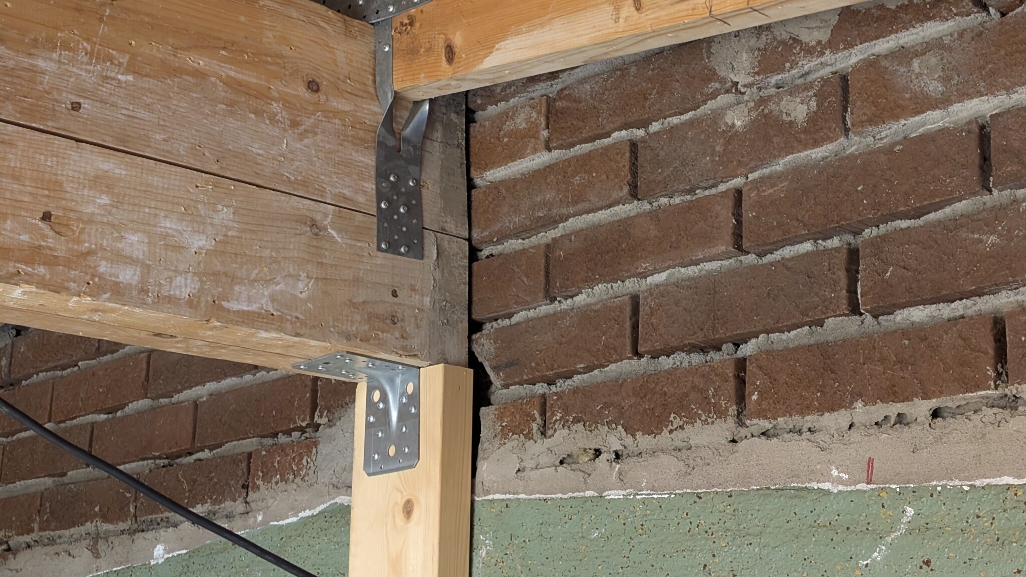

Hur skulle ni göra med denna takbalk,
Taket har blivit höjt och balken vilade då ca 40-50mm in på teglet, detta känns inte så super stabilt.
Min tanke är att ställa 120x45 på vardera sida och gå förbi med dem förankra med lämplig skruv.
Göra hål för några m12 vagnsbult, och lägga en tvärgående balk under som avlastar takbalken
Har ni några andra bra ideer, tips mottages gärna
  • Takbalk med stålbeslag vid anslutning till tegelmur. Trästöd under balken med metallskruvar synliga för förstärkning.
Det håller, brädan står på högkant och säkert ankrad i väggen, för att den ska ge sig, så måste den bli som en piplbåge utåt och knäckas. skulle du balansera den exakt rakt upp och se till att den inte blir pilbåge, kan du nästan ställa en mindre bil på den.
