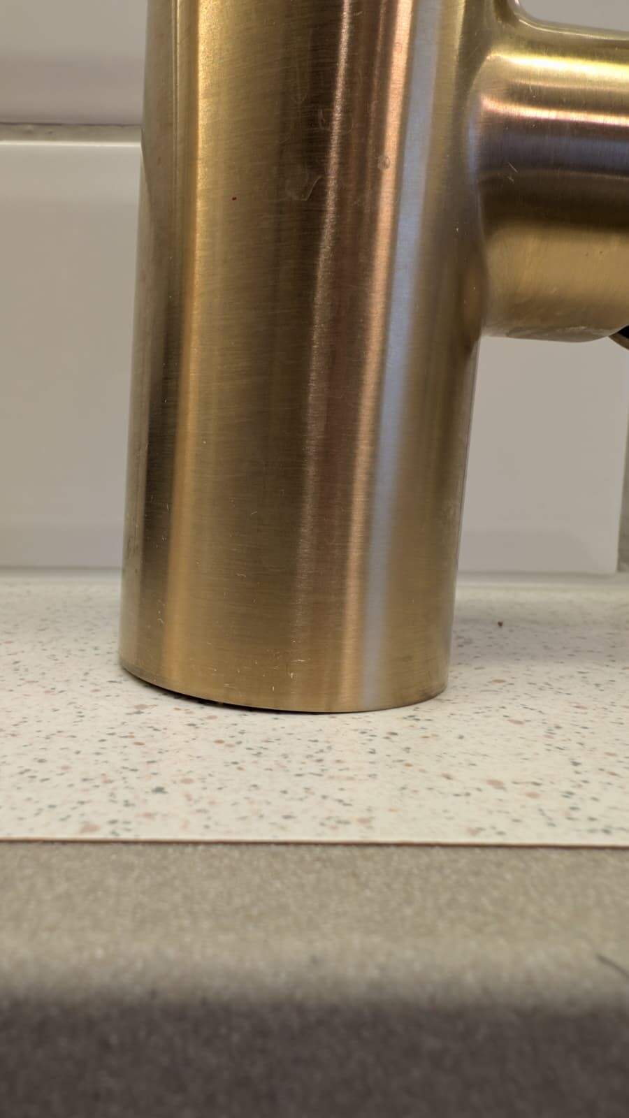

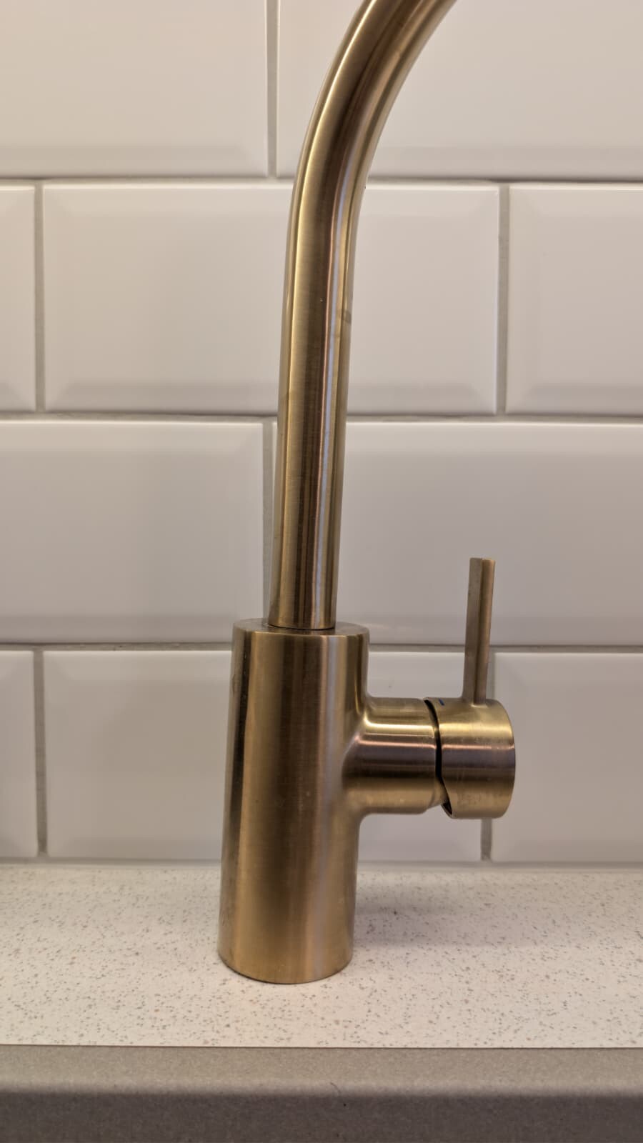

Har en kökskran som lutar där jag har nu försökt att skruva upp den och rikta om men lyckas inte riktigt,
Problemet är att diskbänken verkar deformerad/insjunken några/flera millimeter precis där kranen sitter som i sin tur gör att kranen lutar när man sätter den på plats. Klåparna som var och montera köket har varit här flera gånger och menar att det inte går att göra något, numera har de gått i kk.
Hur hade man kunnat lösa detta på något snyggt sätt?
  • Närbild på en kökskran monterad på en diskbänk som verkar insjunken, vilket gör att kranen lutar.
  • Kökskran av metall lutande på en deformerad diskbänk, synlig med vit kakelbakgrund.

En rund "bricka" under av någon form av metall i samma färg som blandaren kanske?

Hej, lossa blandaren och lyft upp den, kontrollera reformationen med t.e.x en linjal, det ser inte ut som en diskbänk utan som en bänkskiva med en ho, är verkligen bänkskivan deformerad så är det enda som funkar en bricka som är större en deformationen i bänkskivan, det kan va så enkelt att montage hålet i bänkskivan är för litet så att slangarna och skruven inte får plats, det ser inte ut som kranen ligger diktann mot bänkskivan, svårt att tolka via fotot

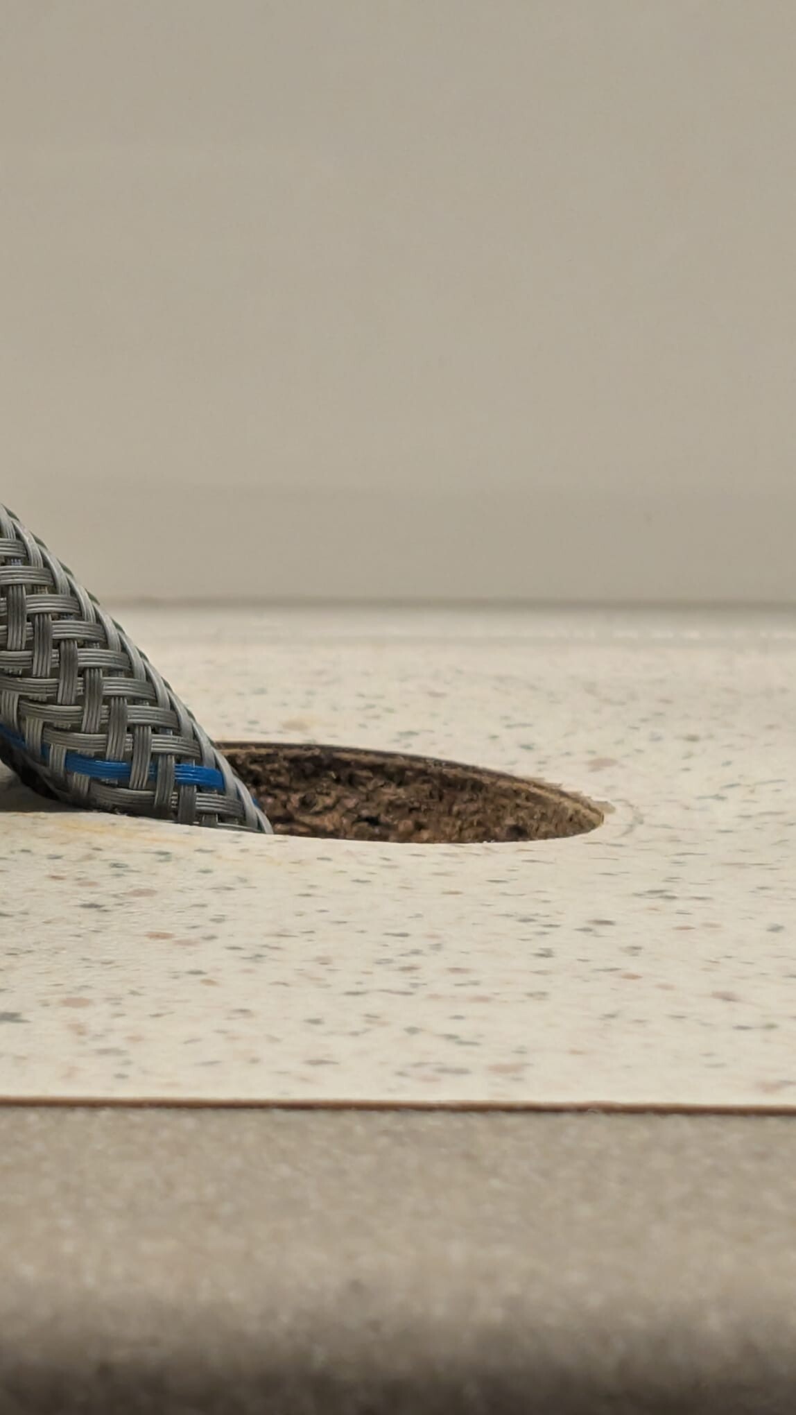

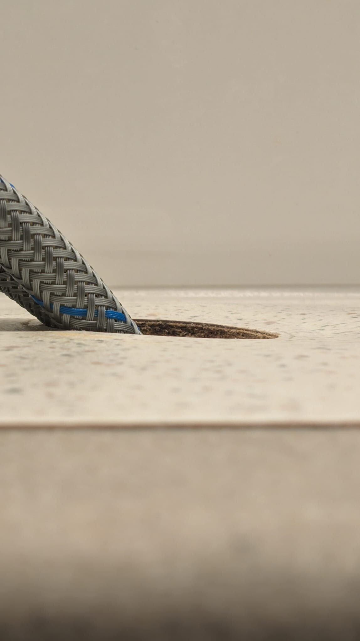

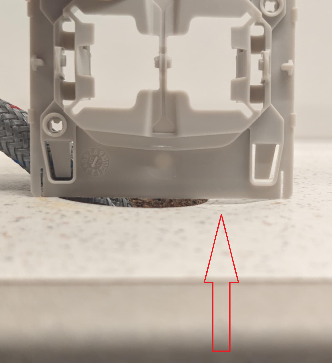

Det är laminatskiva och bänkskivan är verkligen deformerad, här kommer två bilder man ser att högre delen är med ihoptryckt.
sista bilden försöker jag illustrera hur mycket den är nertryckt under plastskivan.
  • Bänkskiva av laminat med ett hål och en böjd slang synlig.
  • Deformerad bänkskiva med laminatytan delvis borttagen, visar skador och exponerar underlaget samt en slang i bilden.
  • Deformation i laminatskivan med plastskiva ovanpå, visar nedsänkning av ytan.

Spånskivan är nog deformerad, men inte som du tror (nedsänkt) utan tvärtom upphöjd tror jag. Ser det ut så där är det hög sannolikhet att fukt kommit in i skivan genom hålets sidovägg. Är det naken spånskiva eller har man bara misslyckats med fuktskyddet innan montering?
ClasseClas
Tyvärr ser det som att hålet saknar tätning. Normalt tätar man spånskivan med silikon el liknande. Annars finns det en stor risk att bänkskivan absorberar vatten och "jäser", något som kanske har hänt för dig. En större bricka, som tidigare nämnts, tätad med silikon är nog ändå den enklaste vägen framåt.

Montören har fuskat skivan är tyvärr förstörd av fukt ett sådant hål skall alltid strykas med silikon på kanterna för att skyddas mot fukt

Det stämmer den saknar tätning, jag är nog 99% säker på att det är "nersjunket" precis vid hålet, men det utesluter inte att ena halvan kanske har sugit upp fukt och är upphöjd.

Skulle tro att båda sakerna kan ha hänt samtidigt.För när jag drar min hand från höger lång ifrån hålet då är bänken jämn och fin men precis vid hålet är det tydligt svacka.
Drar jag min hand istället från vänster så är det tvärtom bänken är jämn o fin fram till hålet och då kan man känna hur den buktar upp.

Istället för att titta på känsla kan du ta en rak grej och lägga över, typ stållinjal, vattenpass osv så får du svart på vitt. Om den svällt måste du ju så klart först få ner nivån till korrekt om det ska bli något bra av den bänkskivan igen.

Det har jag gjort och det är precis som min känsla sa, lägger jag vattenpass åt ena hållet är den upphöjt och man ser en tydlig glipa under vattenpasset och åt andra hållet är den nersjunken och kanten på vattenpasset "svävar.
