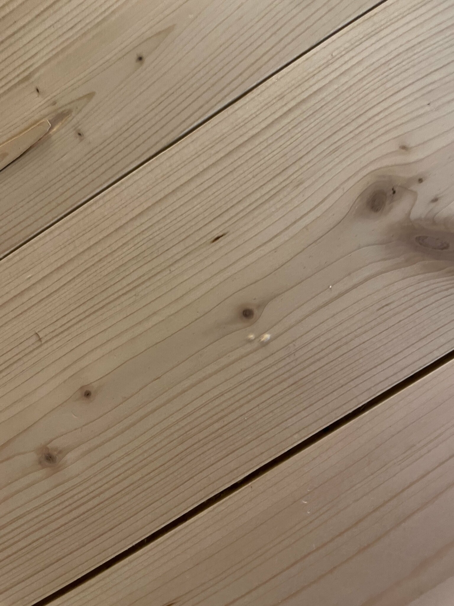

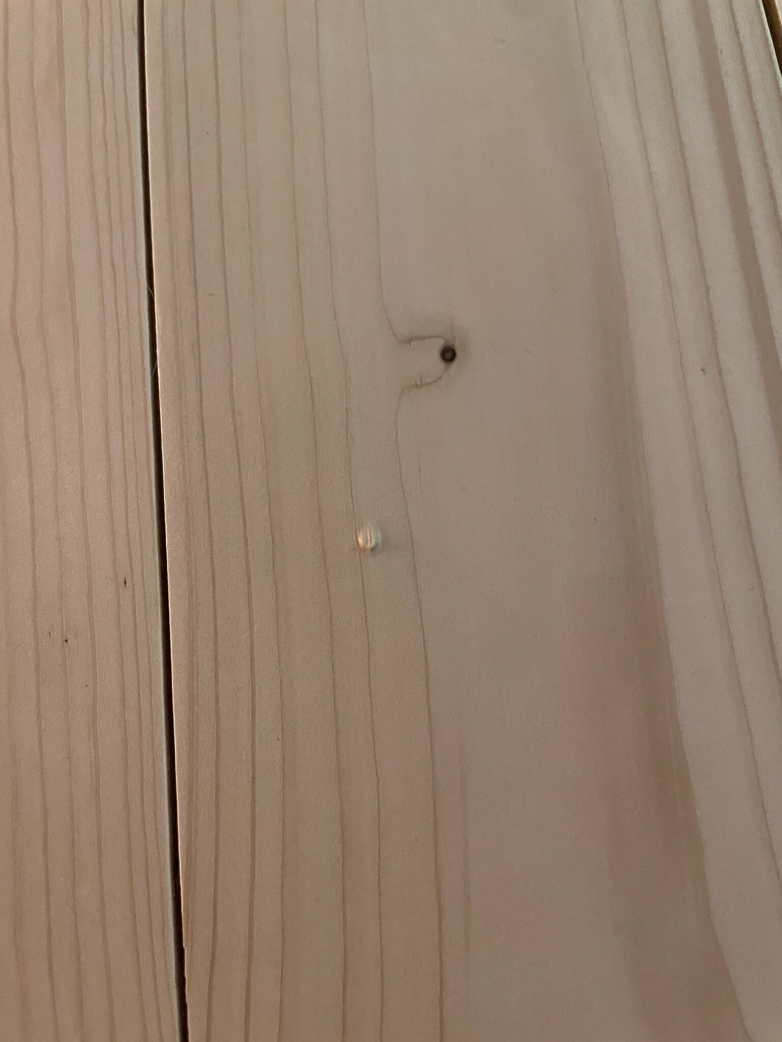

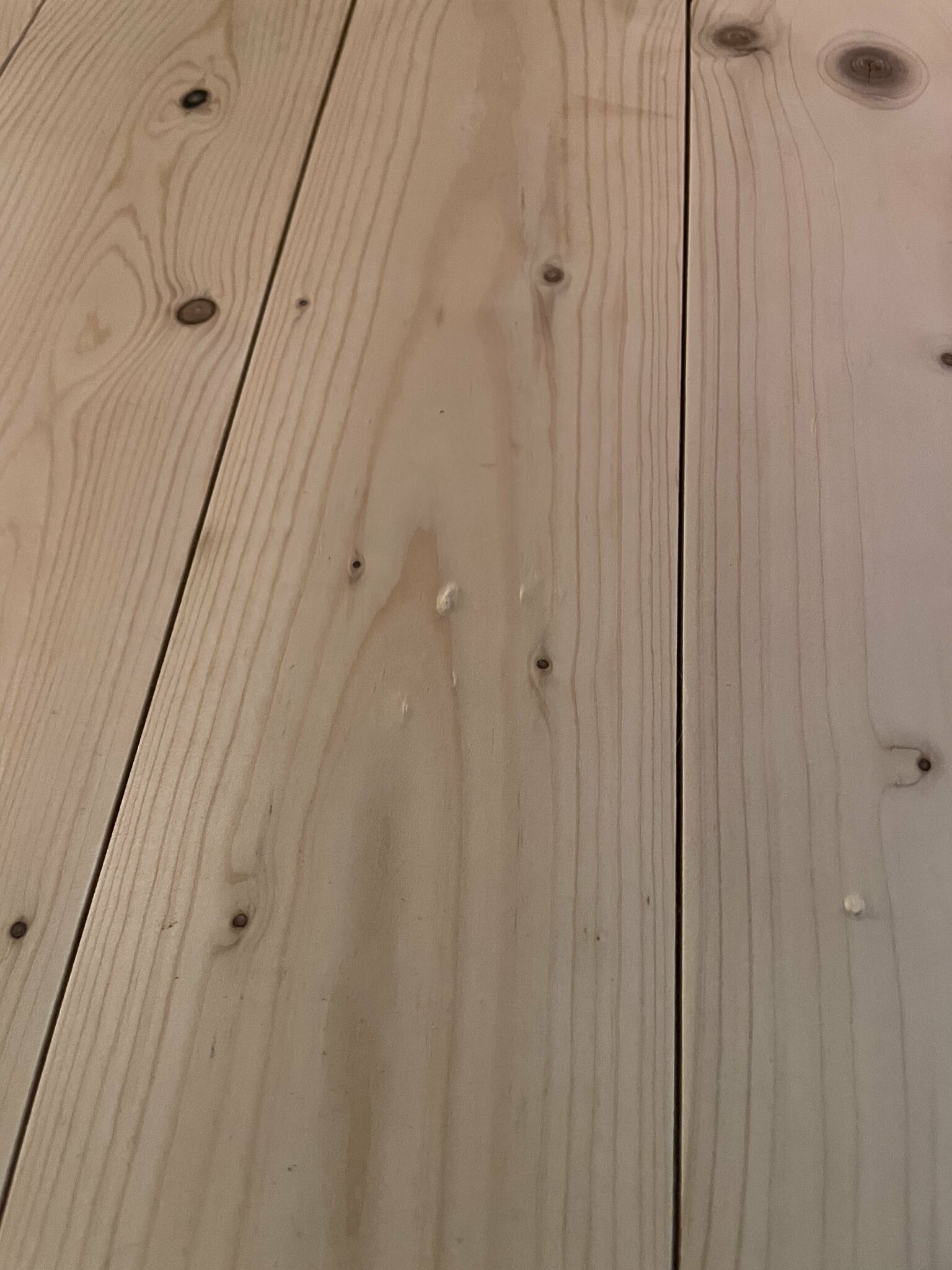

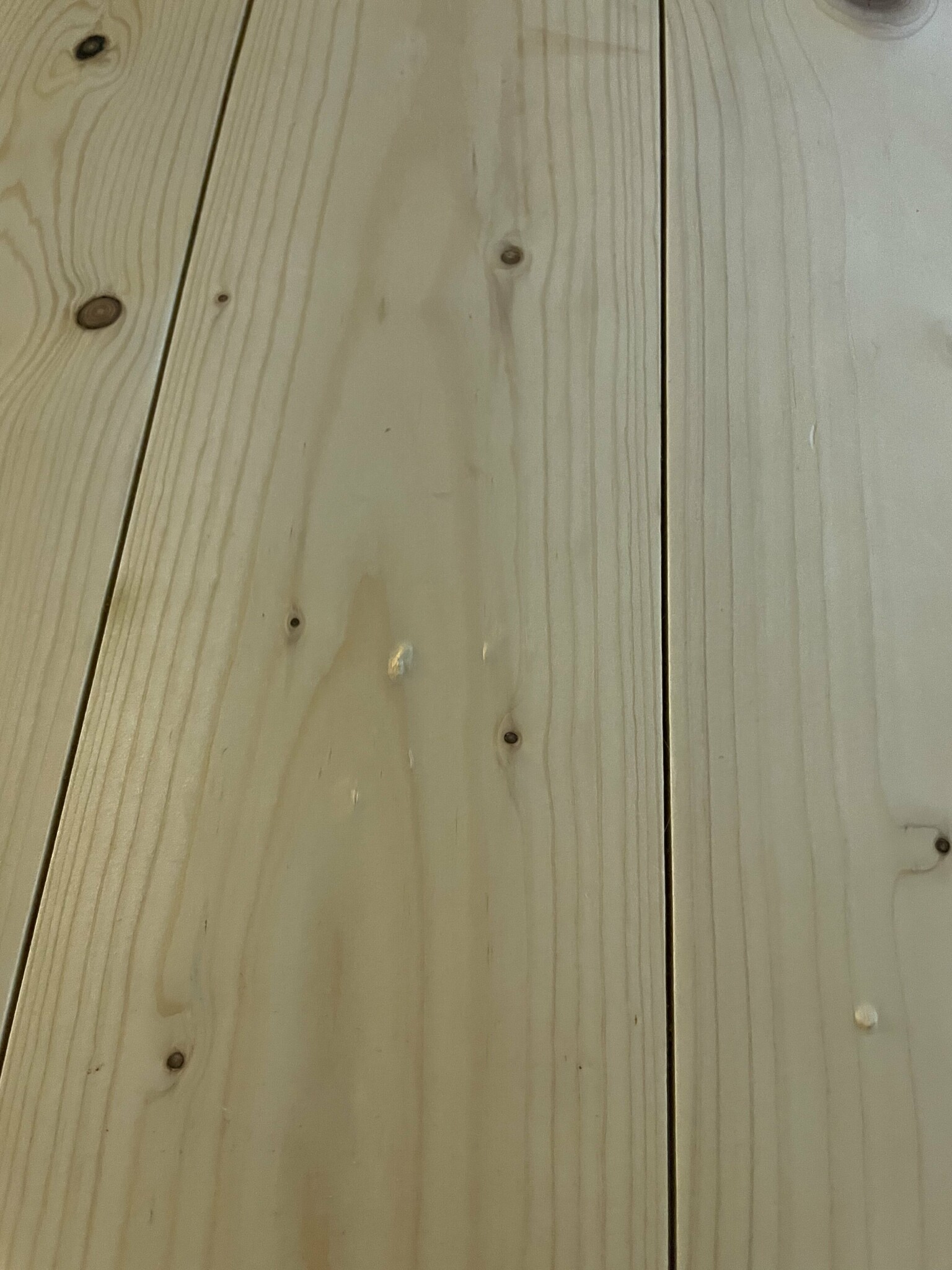

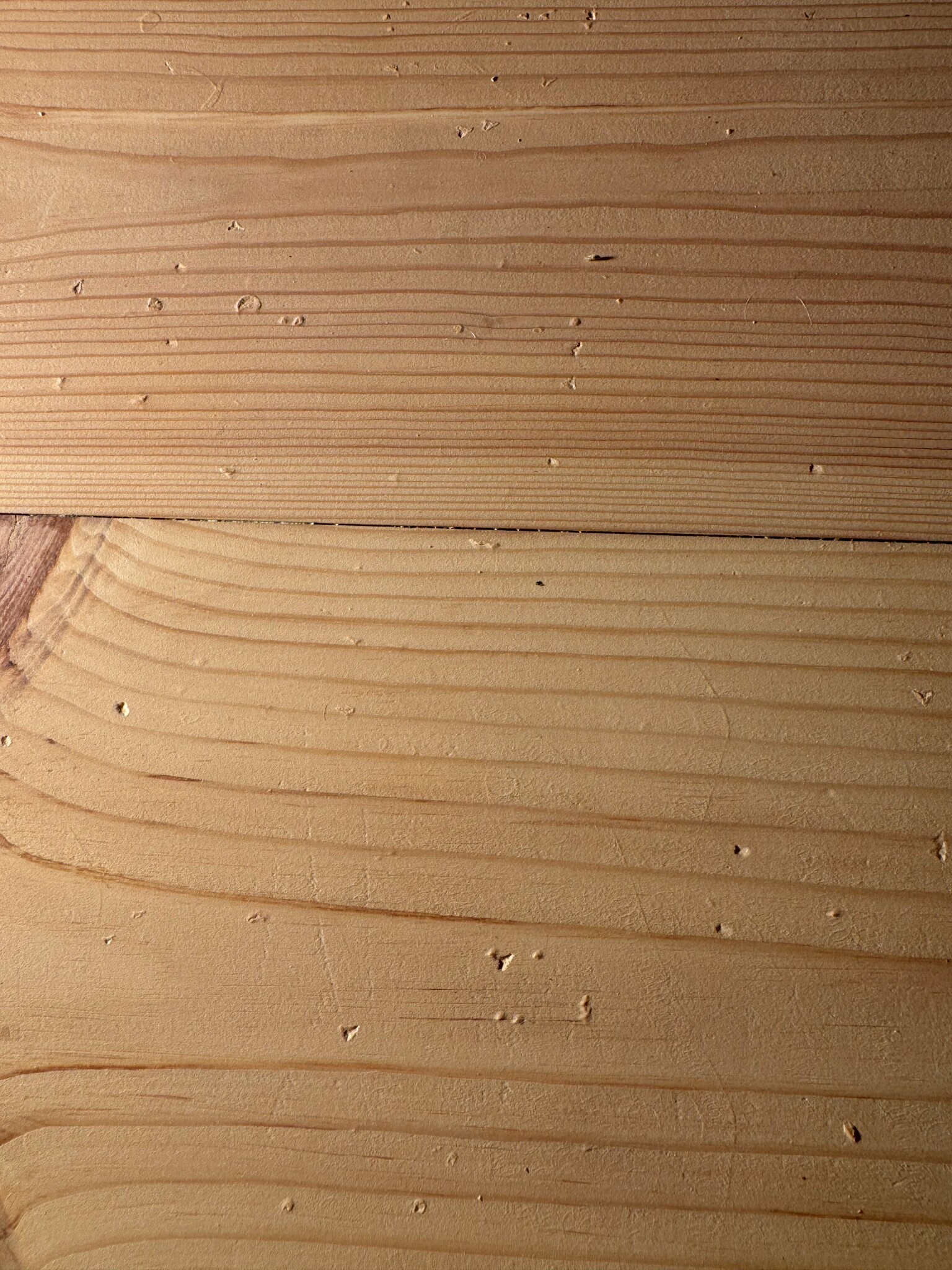

Hej! Vi har genom en helentrepnad lagt in nytt grangolv i vårt hus som helrenoverades. På många ställen i ett rum har det kommit upp som små knottror / bubblor i träet. Golvet är bara slipat och såpabehandlat.
Är det någon som vet vad detta är, och vad det kan bero på? En ledtråd kan vara att det är där golvet lades in först, sedan pausades golvläggningen i ca en månad. Jag tänker om det kan ha med fukthalten att göra. Jättetacksam för svar om någon vet eller har teorier 😊

Trampades det ner sten i golvet innan slipning?
Nej det tror jag inte, iallafall inte med mening. Kan det liksom slipas in då?
Om man får en intyckning av trät så kan det hå till baks i efterhand. Om man du slipar när det är i tryckt kan det nog bli så där. Det är en teori, inte egen erfarenhet.

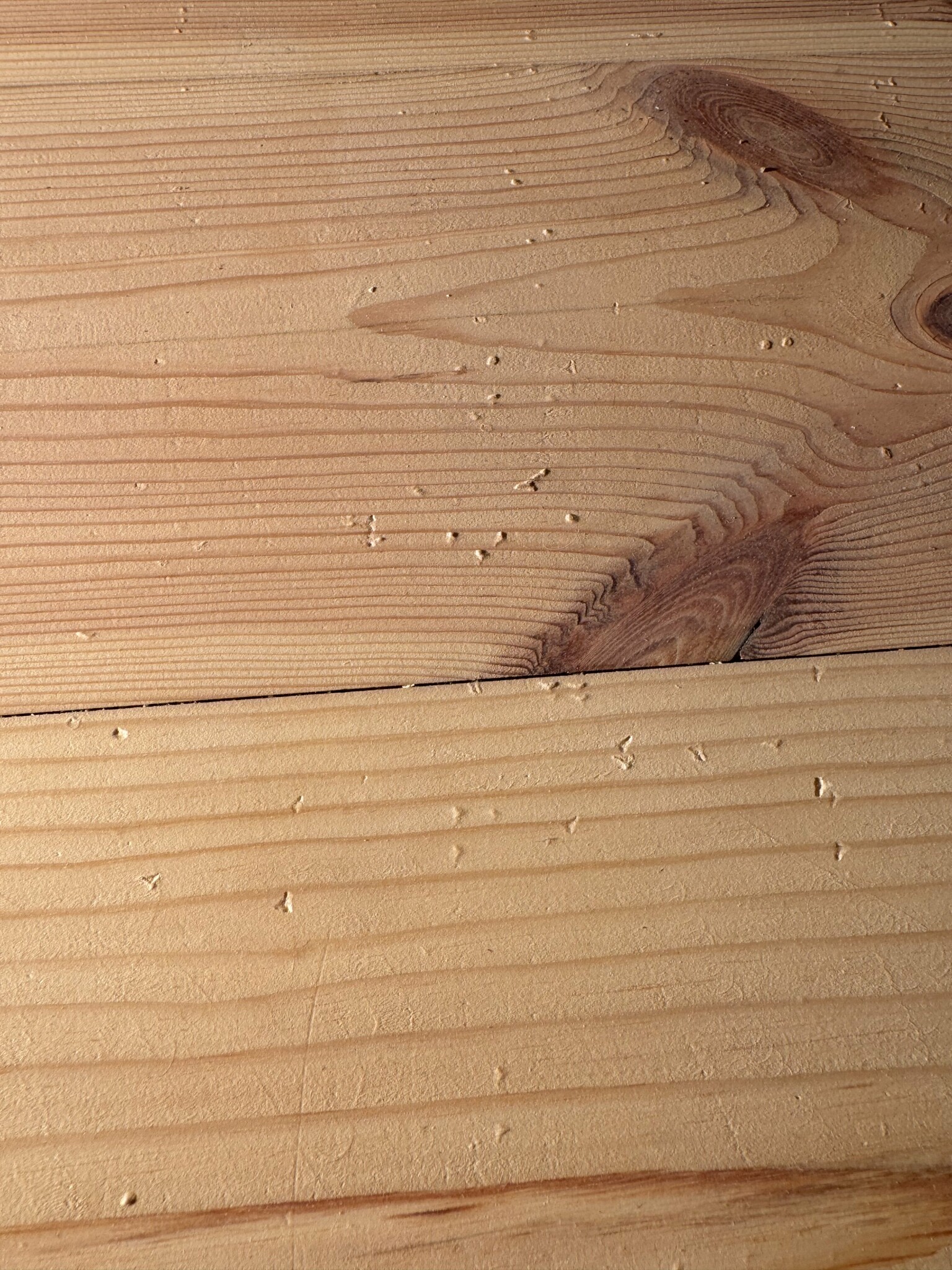

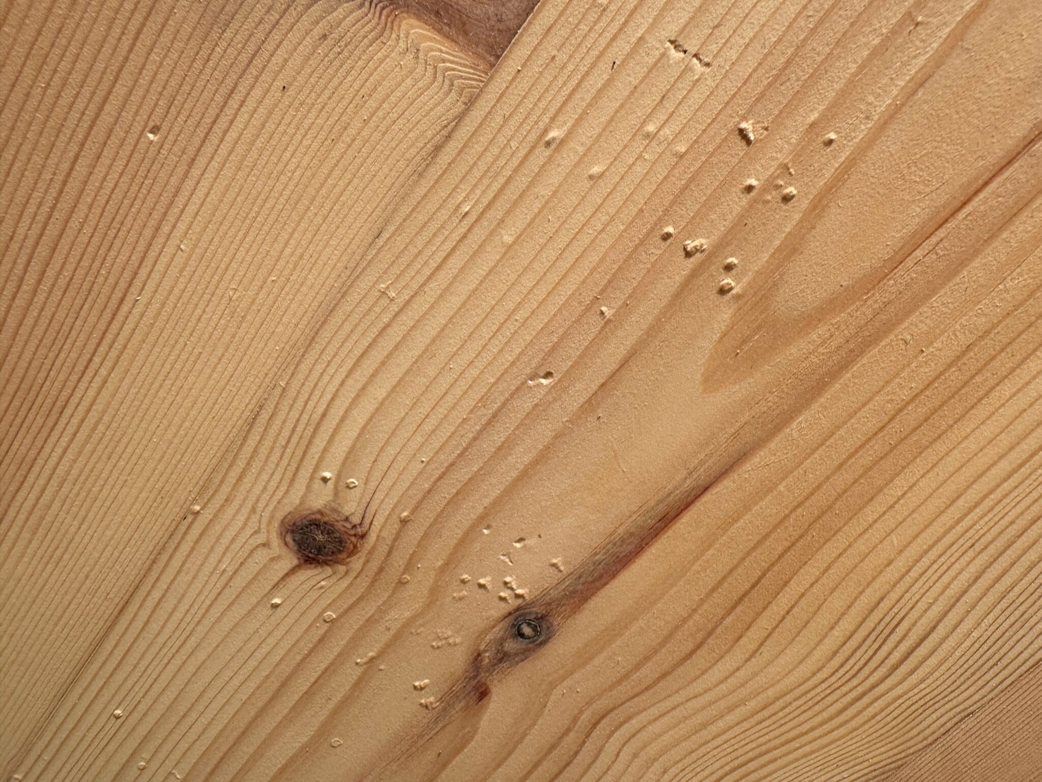

Har samma problem. Stora knottror i trägolvet efter slipning och applicering av hårdvaxolja. Någon som vet vad det beror på? Bara att slipa och göra om?

Om man trampar ner sten i ytan och sedan slipar plant så kan det nertryckta materialet återgå till sin ursprungliga form. Då blir det i stället upphöjningar.
