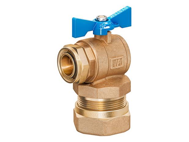

Tack för svar!
På stam #1 har jag redan en ventil med utv gänga monterad sedan tidigare. Stammen slutar med stängd ventilen just nu.
På stam #2 har jag 22mm cu-rör men kan koppla in mig på en rak övergång med samma utv gänga som ventilen ser det ut som. Vill ha en ny ventil här i alla fall.
Jag gillar vatette rakt igenom-lösningar. Verkar vara lättare att hitta grejjer med inv gänga på ventilen. Hade dock hoppats hitta en övergång inv gänga till pex.H hydrolift skrev:

Jag svarar mig själv. För att kunna använda min redan installerade ventil med utv gänga eller koppla direkt på utv gänga rak övergång så använder jag en dubbelmutter https://www.rinkabyror.se/artikel/va-dubbelmutter-22/ och sedan Hydrolyfts tips på https://www.rinkabyror.se/artikel/va-pe-rak-overgang-32xg1-utv/ med [URL]https://www.rinkabyror.se/artikel/va-pe-stodhylsa-for-pem-32x2-9/[/URL]
I andra änden på pexröret vid fördelaren med G25 inv gänga använde jag denna https://www.rinkabyror.se/artikel/lk-ansl-set-vink-r25-utv-32x2-9/ och får en böj på köpet.
Kan du lösa problemet med en vinkel så finns det "färdig" produkt:
https://www.vatette.se/produkter/ku...til-vinkel-dy-x-lekande-mutter-med-blatt-vred
