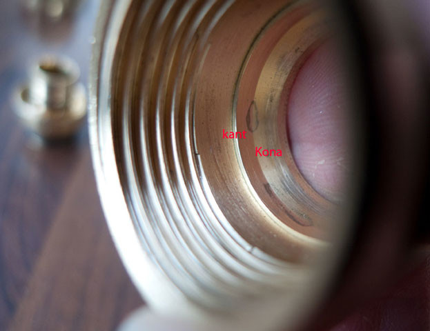

Jag kollat närmare på kopplingarna i dagsljus. Jag kan konstatera att stödhylsan "bottnar" i muttern innan klämringen har klämts åt tillräckligt mycket. I muttern finns det en kant som stödhylsan går mot (se bifogad bild).
Jag vet inte om det skall vara så men jag tänkte helt enkelt testa att sätta den i svarven och svarva ner kanten en eller två millimeter. Jag har inte mycket att förlora.

Redan gjort. Jag har monterat det hela och provtryckt och det verkar vara tätt. Jag behövde nästan inte ta i något alls när jag drog åt kopplingarna.krilleman_215 skrev:
Avståndet från kanten in till början på konan varierade med två millimeter mellan olika muttrar, lite väl stora toleranser kan man tycka.
Nåja, strunt samma. Jag är nöjd med att det fungerar.
Vart lite fundersam nu och kollade på motsvarande kopplingar för WGF-fördelaren. Dessa saknar någon kant som syns på bilden ovan (kollade mina för 17mm samt 20mm slang). Oavsett borde väl kanten inte spela någon roll så länge som klämringen i "naturligt" tillstånd går förbi denna och passerar upp mot konan. Antar i detta fallet att den platta sidan på klämringen kom mot din kant i mutten och alldrig nådde konan? Har du kvar någon osvarvad koppling och kan mäta diametern vid kanten samt hur stor klämringen är? Klämringen är en normal delad klämring för WGF-fördelaren utan slitsar som i detta fallet
Jag förstår vad du menar men det var inte det som var problemet. Klämringen gick förbi kanten, det såg jag om jag satt ihop kopplingen löst utan slang. Klämringen låg an både mot konan på stödhylsan och muttern. Problemet var att muttern och stödhylsan efter ca två varv tog i varann vilket gjorde att det tog tvärstopp och klämringen inte var tillräckligt klämd.myrstack skrev:Vart lite fundersam nu och kollade på motsvarande kopplingar för WGF-fördelaren. Dessa saknar någon kant som syns på bilden ovan (kollade mina för 17mm samt 20mm slang). Oavsett borde väl kanten inte spela någon roll så länge som klämringen i "naturligt" tillstånd går förbi denna och passerar upp mot konan. Antar i detta fallet att den platta sidan på klämringen kom mot din kant i mutten och alldrig nådde konan? Har du kvar någon osvarvad koppling och kan mäta diametern vid kanten samt hur stor klämringen är? Klämringen är en normal delad klämring för WGF-fördelaren utan slitsar som i detta fallet
Klämkopplingen till WGF-fördelaren verkar se i princip likadan ut, så när som på delen som tätar mot fördelaren, så det kanske var en kant som inte skulle vara där.

Jag har (ev hade) samma problem när vi skulle fylla upp och testa slingorna i veckan. 2 av 4 kopplingar läckte vid trycksidan. Jag kontaktade Uponor och frågade om det var något speciellt som skulle göras då jag monterat enligt anvisningen på påsarna. De frågade då var det stod på muttern. Kollade och meddelade att det stod U20 och inget mer. De medgav då att de har haft problem med ett parti muttrar med den märkningen. Nya kopplingar ska komma med posten. Återkommer med resultat.

Fick nya kopplingar från Uponor igår. De nya funkar kalas. Tyvärr måste det ha blivit någon form av tankefel då de frågade hur många slingor det gällde? 4 slingor svarade jag. Ok då skickar vi kopplingar till det. Vart lite förvånad när det damp ner 4 st kopplingar
Nytt samtal och förtydligande att det rör sig om 4 slingor, dvs 8 kopplingar. 4 st till är nu på väg....
