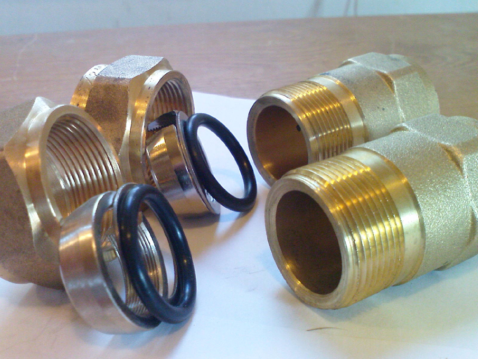

Jag skall montera en klämringskoppling 1/2 x R15 (kallas
även reparationskoppling för stålrör) på en 1/2 galvad rör-
stump i ett trångt utrymme ... .
Det jag undrar är hur hårt det skall dras? Innan jag inspekte-
rat grejerna närmre trodde jag för kung-och-fosterland - men
då det finns en gummipackning i anslutning till klämringen
tillsammans med en stålbricka - se bild nedan - så verkar
det klart att det är packningen som gör tätningsjobbet istf
konan på klämringen, och då skall man kanske inte alls dra
så himla hårt, eller? Packningen har iofs en (mycket liten
men dock) kona att tryckas ned i, så det skall kanske därför
trots det nämnda dras allt man orkar, typ?
Fabrikatet är BROEN UNIFIX - men det verkar ej finnas nå-
gon teknisk information på deras hemsidor - jag kan ju iofs
lugna mig till nästa vecka och försöka kontakta Broen ...

Vilken tillverkare är det?
Ser ut som Unifix...
Bekräfta!
Är det så får dessa inte sättas på tappvatten!
http://www.rskdatabasen.se/infodocs/MONT/mont_560_1540640_gruppfil.pdf
Köp då hellre MMA som är OK att montera på galvade kallvattenledningar!
http://www.mma.se/wp-content/uploads/2014/09/4828281_rev1.pdf

Tillverkaren är Broen Unifix, just det (som jag skrev) ... .
Det är konstigt att de ej kan användas till kall-/tappvatten
eftersom Rinkaby Rör säljer dem som artikel 4428 och 4397
tillsammans med sina galvade rör (konstigt billigt som vanligt
...). De borde väl då istället sålt dem tillsammans med sina
blåa rör (för värmeinstallatrioner) såvida de ej fått en felleverans
... . Tack för det lilla databladet ... precis vad jag behövde ... ..
Nu skall de i mitt fall användas till "spillvatten" typ - så hyg-
ienaspekten (eller vad det handlar om) är ej aktuell ... . (Det
har dock tidigare varit husets kallvatten-in-i-galvade-rör ... .)
Edit: det är något lurigt som pågår här - bilderna Rinkaby Rör
har på sina dylika kopplingar är helt klart MMA (de krilleman
förordar) - men de jag fick då jag handlade hos dem är några
andra - nämligen de avbildade Broen Unifix ... .

Bumpar den här tråden. Någon som har erfarenhet av hur hårt en MMA eller Broen stålrörskoppling ska dras (torde vara samma då dom ser identiska ut på "stålrörsidan")?
MMA säger "Efterdrag koppling tills den är tät", vilket säger precis ingenting (om något så låter det som "så lite som möjligt").
Medan Broen säger "Spänn muttern till hårt motstånd, men inte hårdare än att den kan dras ytterligare lite till", vilket är lite mer beskrivande.
I mitt fall så tätade kopplingarna bara av att jag drog med handkraft, och sen drog jag drog den typ "klämringkopplingshårt".
