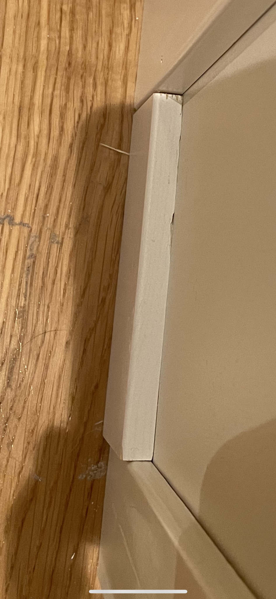

Hej! Renoverar för tillfället och monterar dörrfoder och golvsocklar. I de fall jag måste använda Klackfoder då vi satt upp ytterligare gips blir dessa inte i nivå med den golvsockel jag valt. Jag kör furulister och foder med mått 12x56. Men när jag sätter Klackfoder blir det fult. Hur ska jag göra? Tack på förhand!
  • Omismatchat klackfoder intill golvsockel vid en vägg, behov av justering vid renovering.

Ta bort material på baksidan av listen tills framsidan hamnar i nivå med fodret.
Som i den här videon

Ja, hade jag haft en planslip eller en planhyvel hade jag gjort det. Tack för tipset.
