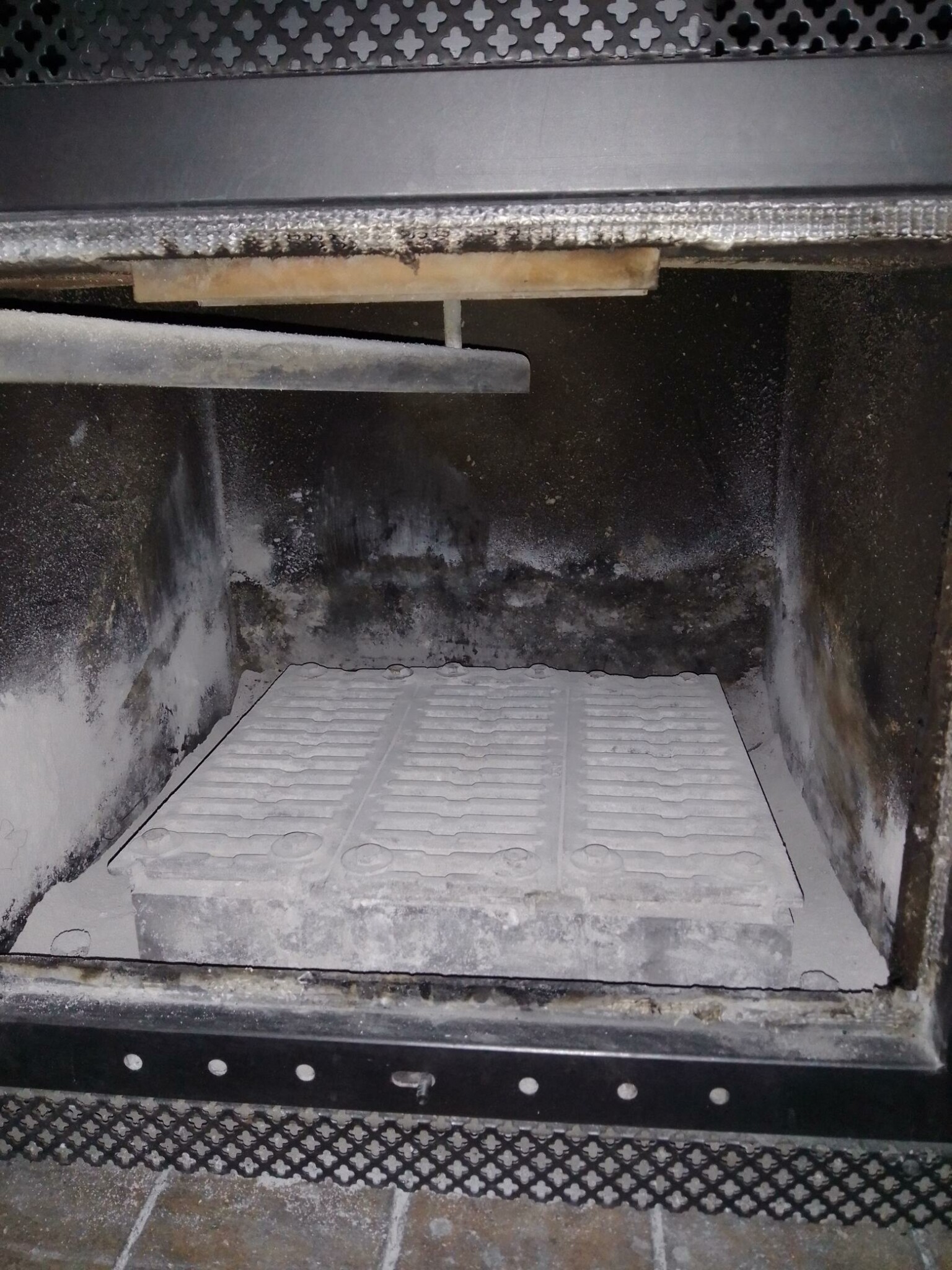

Jag fick en idé nu när jag tömde aska ur insatskaminen. Jag har bytt ut det orginalroster som följde med kaminen då det efter års eldande brunnit upp. Jag byggde ett eget av vinkelprofil och gjutjärnsgaller till markrännor. Jag blev förvånad hur otroligt mycket bättre gjutjärnet håller värmen jämfört med plåtväggarna i kaminen, det var kalla väggar och handskar för att kunna lyfta rostret.
Idén jag fick var att kapa upp 2st fyrkantsstänger för varje vägg i kaminen, borra och gänga dessa efter en sida, svetsa fast mot kaminens innerväggar och skruva fast galler så de täcker varje vägg. Borde ju bli som element som håller kaminen varm betydligt längre. Blir typ fattigmanslösning på en täljstensklädd kamin. Uppskattar att jag borde klara detta på 2000kr.
Vad tror ni, är det värt besväret? Någon som provat liknande?
