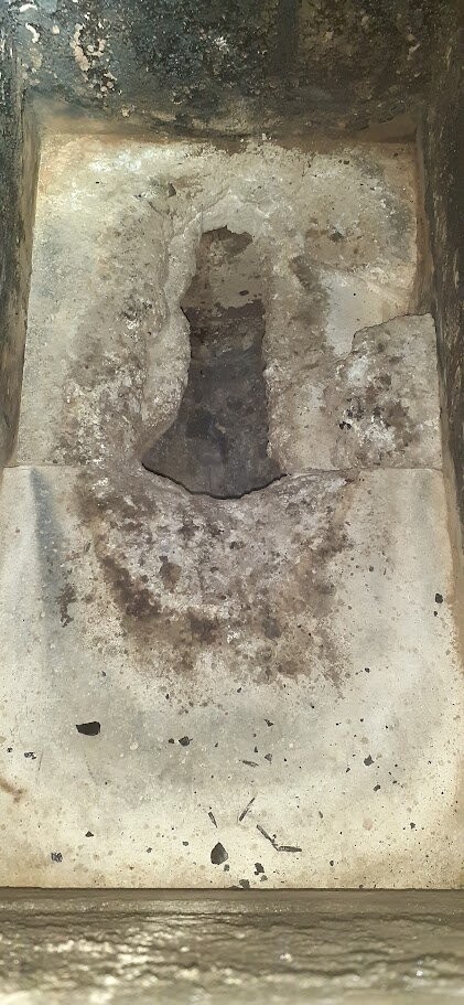

Tror det är dags för ett keramikbyte i pannan.
Det ser ut så här på min Vedex 3000 med bl.a spruckna bitar bak höger sida.
Vedex 3000 panna med sprucken keramik bak höger sida, tydliga tecken på slitage och behov av byte. Sökes råd om keramikbyte och justering av ställskruvar.
Rek. ni att byta ut all keramik eller bara vissa bitar?
Hur går ni tillväga vid ineldning av keramiken? Hur ställer ni ställskruvarna?
Tacksam för svar.

Hade en Vedex för en del år sedan. Jag bytade keramik. Minns inga ställskruvar. Och det var väl bara två keramikbitar att trycka dit vad jag minns.

Knacka ur gör rent å lägg i nytt. Om de är luftskruvarna du syftar på så beror de på träslag. Då kan du kolla så fyren brinner jämt både bak och fram. Annars lär man justera. Gör några små tändbrasor så keramiken får svettas lite.

Tack för svar🙂 Ja luftskruvarna tänkte ja på, om man behöver justera dem något när man gör de små brasorna när keramiken svettas.
samt hur länge man ska småelda i streck?
Du rekommenderar att byta ut all keramik?

Är keramiken dålig lite varstans så kan de va läge å byta allt . Även å blåsa igenom lufkanalen så inte ligger nått skruffs ivägen. För inbränningen av keramiken så borde du inte behöva ändra inställning. Gör en tändbrasa å låt den brinna ut. Så kan du göra en till senare på dan.
