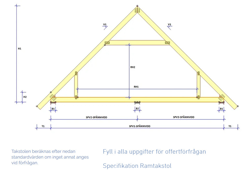

Mest troligt är dessa reglar del av takstolen och därmed bärande.
Se nedan för hur en ramtakstol brukar vara byggd
Teknisk ritning av en takstol med måttangivelser och specifikationsanvisningar på svenska.

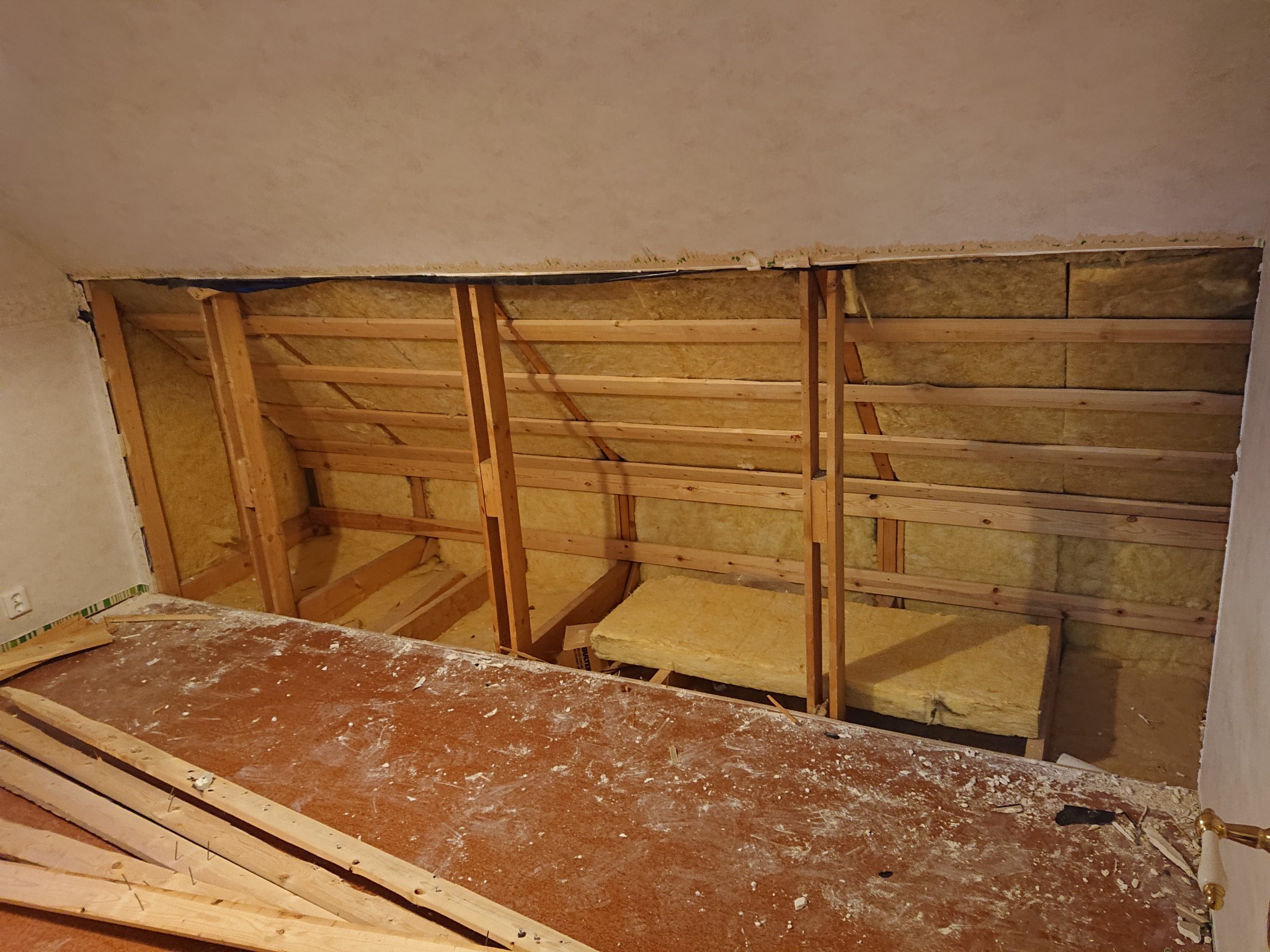

Så här ser det ut när jag har rivit.
  • Renoveringsprojekt, isolering syns, träram, ofärdigt rum, byggdamm, byggmaterial på golv.
Lilllen
Ah, bra bild.
Ja det som är kvar där är med största sannlikhet bärande.
Man har använt två st tunnare brädor med kloss emellan istället för solitt virke, vilket hållfasthetsmässigt funkar bra på vissa typer av last (tex tryckande laster).
