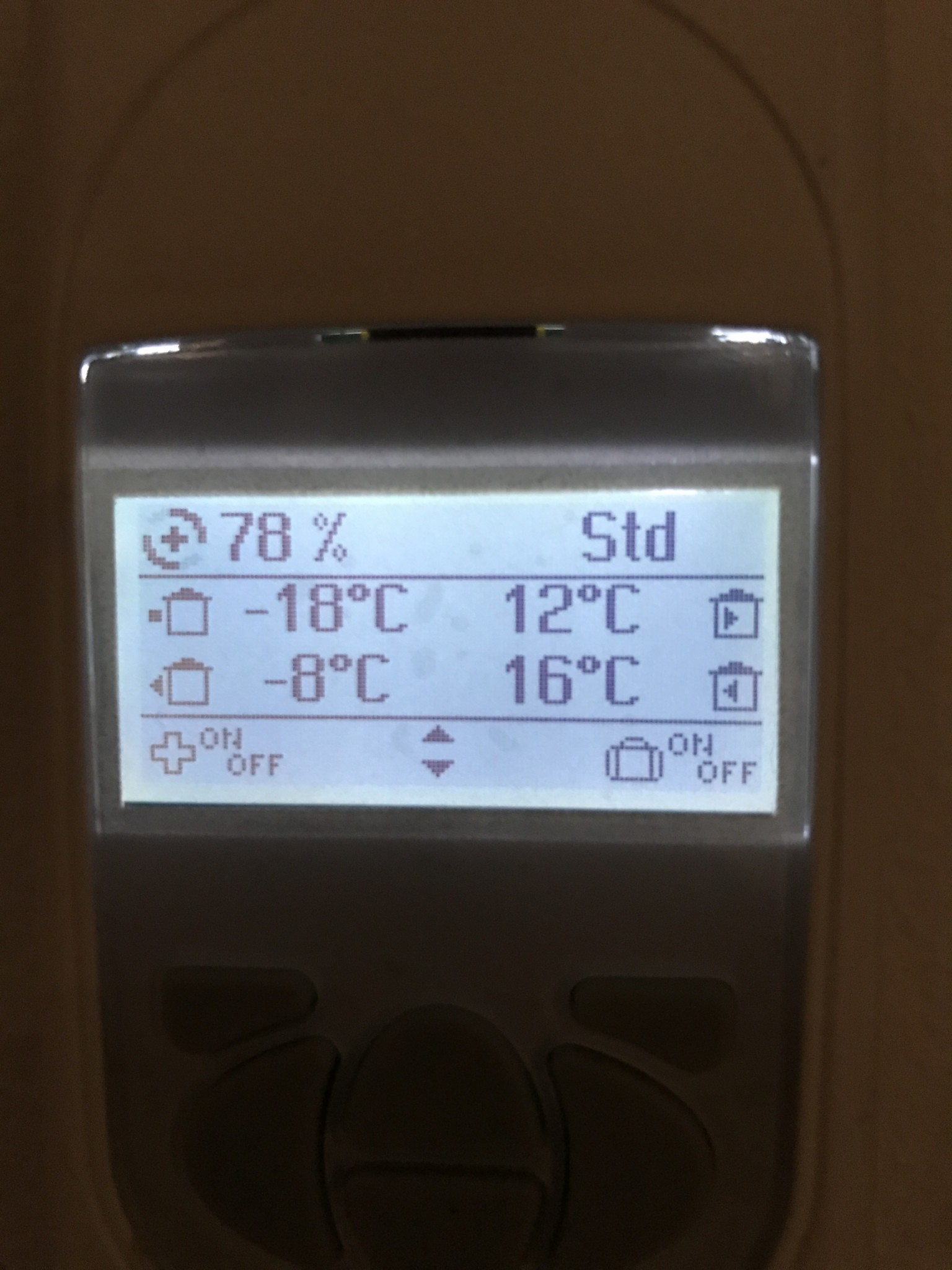

Så här ser mitt ut nu. Jag vet att jag har för dåligt isolerade rör. Inne ca 21-23 grader. Kamin i full gång.
Termostat visar inomhus- och utomhustemperatur med en kamin i full gång och indikation på låg isolering.
Vårt hus är ursprungligen enbart luftburen värme o det funkade. Nu har vi assistans med luft/luft värmepump. Dock inte i kanalbatteri utan bara i rummen.

Så du har 23 inne men tappar ner till 16 innan agget. Jag har 21 inne o har 21 in på agget. 10 ut från det nu med -10. Känns som att jag kommer kunna se typ 18-19 grader in om jag byter agg. Rätt seriös skillnad. Lägger man därtill sommarläge, lägre effekt osv. så känns aggbyte solklart för mig.
Hittade nåt REGO 250 men är osäker på om det har tillräckligt stora flöden.
heru s 100 eller 130 är de andra som är intressanta

Ja...tappar normalt 3-4 grader. Nu är det rätt kallt -23 grader ute och rätt kallt på vinden där agg står. Har lite att göra på vinden till våren skulle gjort det i fjol men hade inte tid och ork. Har ett Heru 130.
