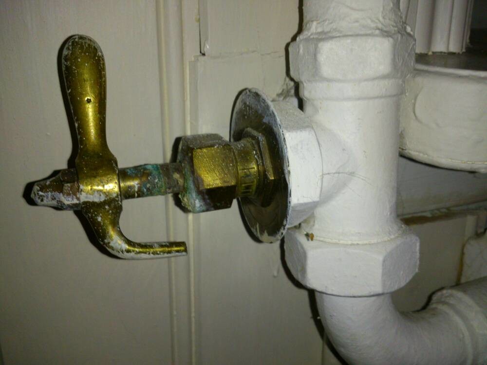

Har några av de här gamla i huset. Går det att byta till nya termostater och behålla de gamla grova rören?
Fråga 2, två av elementen ger ingen värme. Kommer bara ut kallvatten. Kan de här kärva ihop? I så fall, hur fixar man dem? Det går att röra vreden, men det kanske sitter något mer inuti?

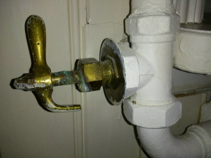

Finns gott om ventiler upp till 3/4", eller är det där ännu grövre? Sedan gäller det ju att gängorna passar också förstås. Det finns även en del utbytesinsatser, men det är lite trixigt att hitta rätt sort.
Det är inte jättesvårt att plocka isär sådana ventiler och rengöra och byta dåliga tätningar, men det kommer ut mycket vatten och det kan vara bäst att tömma systemet (i princip nödvändigt om inte golvet tål en massa vatten). Finns även en risk att något går sönder, så det är säkrast att, om möjligt, spara sådant till sommaren så det inte är så bråttom att få igång värmen igen.
Här kan du se hur de ser ut isärplockade.
