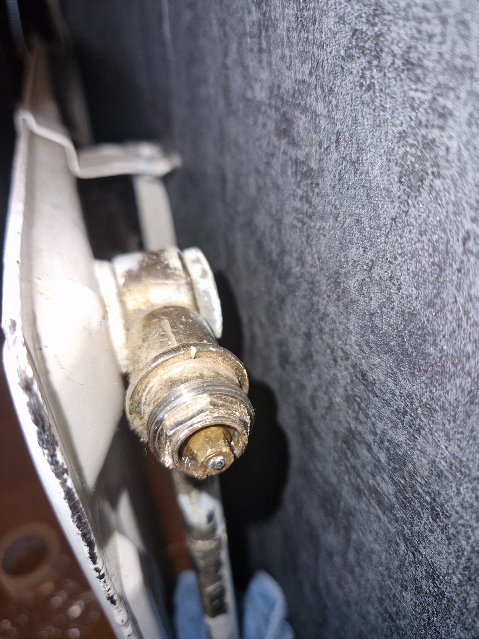

Jag har nu tappat ur systemet så jag kan byta radiatorventil på mitt aga-koppel. Men det gamla ventiljuset sitter som berget i ventilhiset och både skiftnyckel och polygrip glider. Några tips på hur jag kan få loss den?
Bifogar bild. Det gäller alltså den kromade delen, inte mässingstappen. Närbild av en gammal radiatorventil monterad på ett element, med detaljer och viss rosthärjad yta mot en mörk bakgrund.

Spärrskaft å hylsa är rätt verktyg.
Ev måste du ha ett annat verktyg för att pressa in din nya ventil i radiatorn. Det kommer du märka när den nya ventilen ska installeras.
Ja, såklart! Tack det funkade utmärkt. Och med en ordentlig smäll när det släppte. Nu är den nya monterad.
