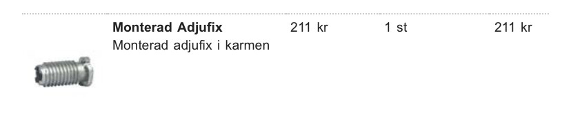

Nybörjare fråga.
Passar alla karmskruv alla fönster? Karmhylsa (adjuvix) är förmonterad.
Du kan inte sätta karmskruv i en karmhylsa utan får köpa adjufixskruv som är anpassade till det du ska fästa i

Förstår inte vad du menar…anpassade till träramen?

Detta är beställt med fönster. Dennskall skruvad i träram.
  • Monterad adjustfix, en skruvliknande metallkomponent, avsedd att användas i träramar eller karmar.
Du kan inte montera karmskruv i dom utan speciella adjufixskruv. Dessa finns för trä, lättbetong osv beroende på vad väggen består av
Skruv anpassade till det material som karmhylsorna ska dras emot.
Endera så skruvar du bort karmhylsorna och använder vanliga karmskruv. Alla karmskruvar är lika i storlek för att passa i hålet på fönsterkarmen. Dock finns de i två olika längder.
Men annars brukar det ofta följa med skruvar som passar till, den nu monterade, karmhylsan. Men det går att använda vanlig träskruv av lite kraftigare modell. Bara skallen är tillräckligt stor.
