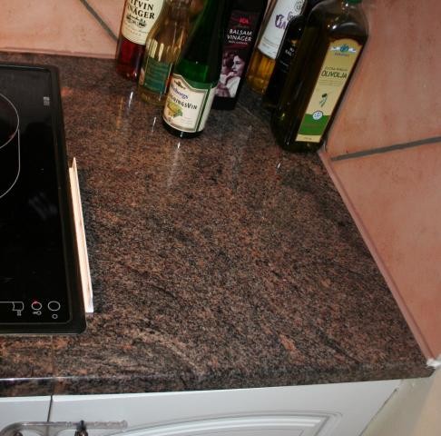

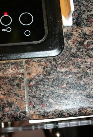

Urtaget sitter ganska nära ena sidan av bänken - se bild. Den nya hällen är 20 cm bredare än den nuvarande, så hålet måste alltså bli 20 cm större "åt höger" på bilden. Avståndet mellan hällen och högersta kanten på bänken är idag ca 37 cm.
Det syns också, mest tydligt på den andra bilden, att stenskivan är ihopfogad runt hällen, antagligen för att stenen längs långsidorna framför och bakom hällen skulle bli för skör annars. En idé jag hade var att försöka lösa upp dessa fogar och ta med mig den högersta delen av stenskivan (ca 60 x 37 cm) till en stenfirma för kapning, men det är kanske onödigt jobbigt om man kan klara det själv?

Det största bekymmret är nog platsbrist att arbeta i hörnet
Var du med när skivorna monterades?
Om fogen är lagd över hela ytan så sitter det nog ordentligt
Sten är starkt men om man bryter mot ovansidan går det lätt flisor
Är skivorna limmade i skåpsryggarna kan du glömma att få loss dem
Då finns nog inget alternativ till att utföra ursågningen på plats
Känn dig lite för med att hålla maskinen och "låtsas" såga
Om det inte känns "rätt" så låt bli
Vi har maskiner som sågar i stenen som en figursåg och kräver inte så mycket plats
Fråga isåfall någon närliggande stenfirma om hjälp
