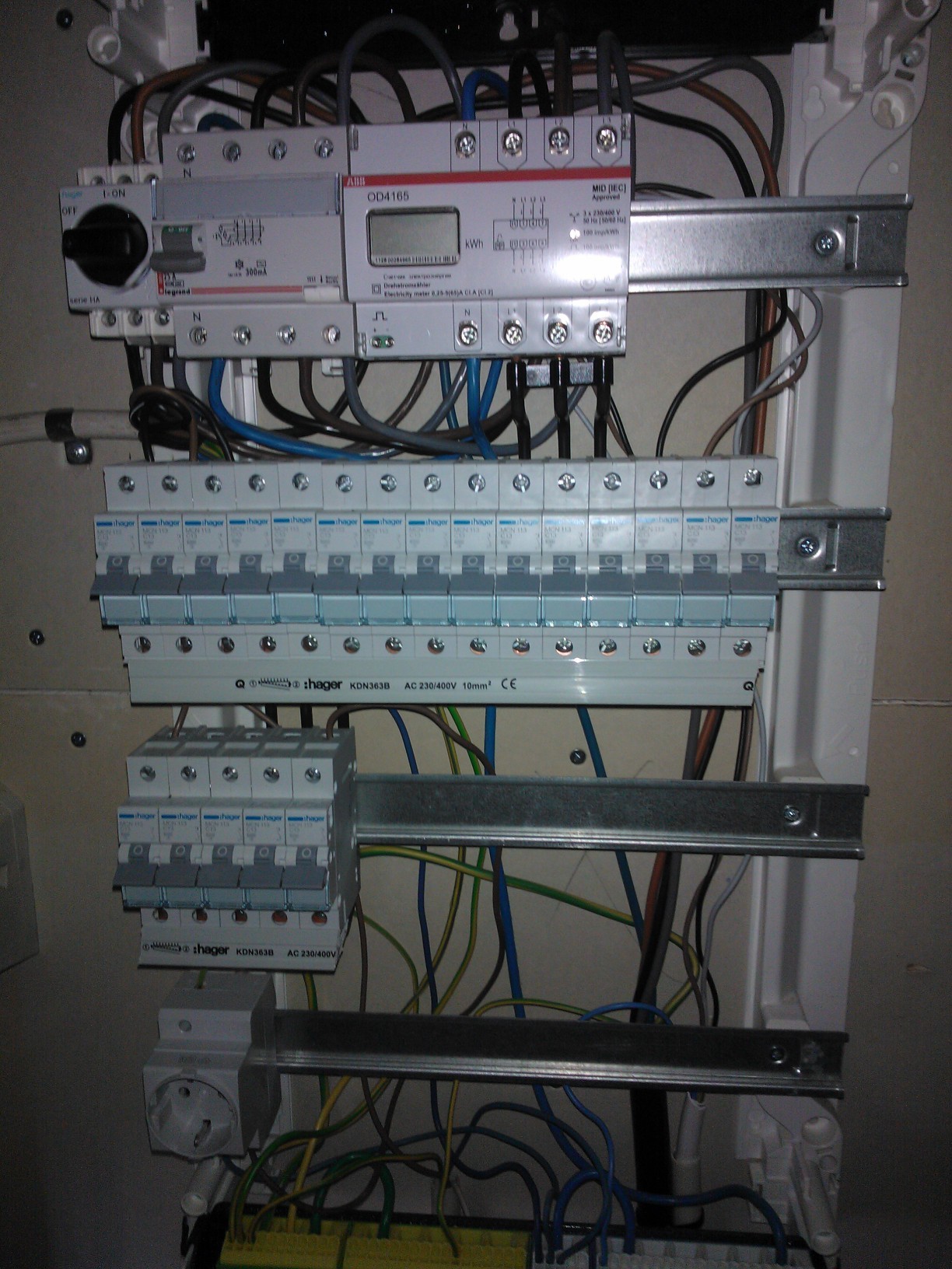

Kan ha 2st lamper på 25w tänt. Sätter man i en till så går jordefelsbrytaren.
Felet är i mellan mätarskåpet och proppskåpet.
Nån som ser nått fel på bilderna?

Förmodligen har du en överledning mellan nolla och jord någonstans i anläggningen. Detta fel brukar visa sig först när man kopplar på någon belastning.
2x25 W ger 220 mA vilket mycket väl kan lösa en 300 mA brandskyddautomat (undra oxo varför det sitter en sådan).
Finns det inga andra belastningar så är lamporna inkopplade mellan fas och skyddsjord.
Har felet uppstått helt plötsligt eller har det uppstått i samband med något el-jobb?
Först och främst kanske det skall utredas varför det sitter en 300mA JFB?
Den uppfyller väll inte kraven för personsäkerhet som en 30mA?
Tänker bara så att TS inte tror att han har ett skydd han faktiskt inte har.

Det ser lite konstigt ut med nollan kring jordfelsbrytaren.
Uppe på N, alltså inkommande till jfb, så sitter det en mörk ledning, kan vara blå. Men den borde komma från jordplinten, jag ser ingen tråd med den färgen inkopplad på jordplinten.
Om detta är något nykopplat så blir jag lite orolig.
Är det en elektriker som kopplat?
Ser ut att vara femledad pexkabel som matar centralen.hempularen skrev:Det ser lite konstigt ut med nollan kring jordfelsbrytaren.
Jorden går till jordplinten nere till vänster och nollan går direkt till ovansidan JFB.

Aha, det förklarar saken.
Eftersom det endast finns två grupper anslutna (kablarna som går ut till vänster och nedåt) är det väl lämpligt att lossa dessa från noll- och jordplintarna. Försvinner felet är TS en bra bit på väg.

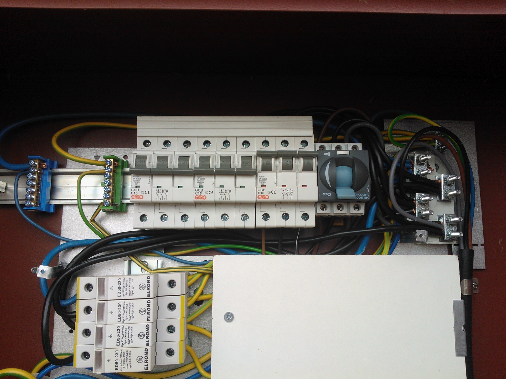

Det kanske är den beryktade bygeln mellan N- och PE-plinten?
Fyrledare (med PEN) på inkommande matning och några centimeter senare åskskydd mellan nolla och PE. Det skyddet lär inte fylla mycket funktion
Visst, i teorin är det säkert bra att vara förberedd för att nätägaren uppgraderar till femledare, men...
Sidospår: Det här är väl för övrigt ett exempel på där installationen hade blivit snyggare om jordfelsbrytaren fått inkommande från undersidan och utgående från ovansidan. Den hade dessutom gärna fått vara av "tyskmodell" med nollan till höger för då hade den kunnat sitta till höger om mätaren och varit ansluten med en 6 moduler bred fasskena...

Det är kopplat av en elektriker.
Anledningen till att det sitter en 300mA JFB är att jag hade en 30mA men den var trasig ska ju givetvis byta tillbaka till 30mA.
Felet har varit hela tiden.
Om man bara har uttaget i centralen inkopplat så löser den ut ändå.
Undrar om man ska koppla värmepumpen före eller efter JFB?
Kan man koppla åskskyddena på nått bättre sätt?

Jordfel i elmätaren? Extremt långsökt, du kan ju prova att snäppa bort den från (den jordade) skenan...
Också extremt långsökt att det skulle vara fel även på nästa jordfelsbrytare.
Om inget annat hjälper så kan du ju alltid koppla loss allt utgående från jordfelsbrytaren och prova att belasta med uttaget direkt där. OBS! Om du gör detta så måste du skruva i klenare (10A) säkringar som huvudsäkringar medan du provkör, annars har du inget vettigt skydd mot kortslutning/överbelastning.
Sidospår:
Det är inget direkt fel på kopplingen av åskskydden, mer att du har fyra gnistgap fast det hade räckt med tre när det bara är inkommande fyrledare.
(Det finns väl någon variant där man använder fyra gnistgap trots fyrledare, fast då kör man mot jordspett/jordtag, jag antar att det inte är aktuellt här).
Sidospår2:
m du vill ha full nytta av åskskydden så är en bra idé att även dra eventuell inkommande telefonledning samma väg och ha tele-åskskydd dels vid mätartavlan och dels även invid elcentralen. DSL-modem, trådlösa telefoner å sånt går i stort sett alltid sönder vid åska av skillnaden i spänning mellan elnät och telenät.
