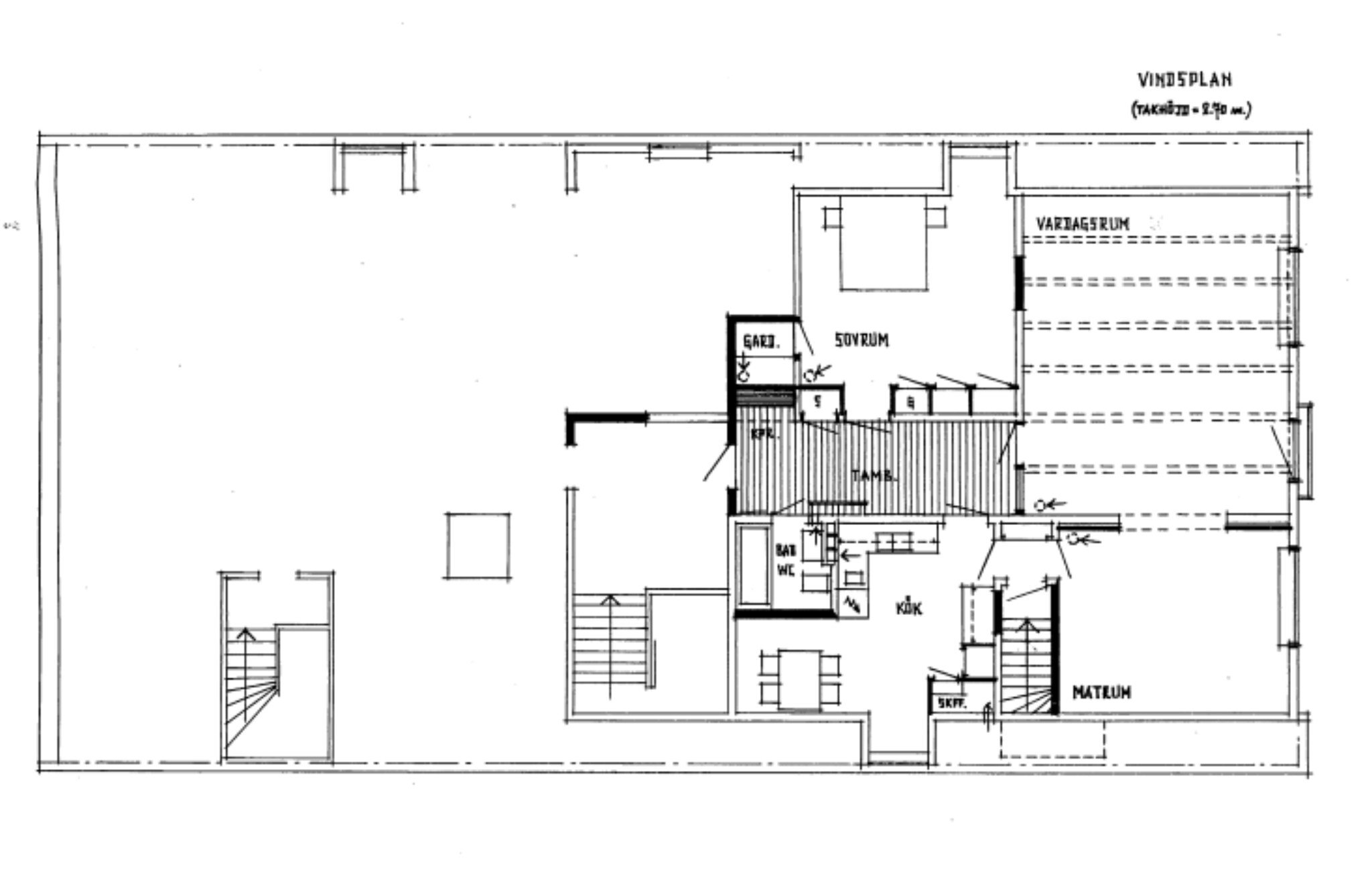

Jag har en ritning från 1949 över vår lägenhet, som är högst upp i ett trähus byggt 1929.
Men vad betyder de helsvarta väggarna? (kan det vara bärande väggar?)
Och vad betyder de runda ringarna med en pil mot sig? (vi gissade på ventilation)
Till sist undrar jag också vad de streckade linjerna i vardagsrummet betyder.

Bärande vägg brukar ritas bredare. Sen brukar man välja ifylld eller ihåliga väggar. Här är det blandat. Enda jag kan komma på är att det handlar om vad som ändrats i planlösning sedan ursprungs ritning. Tror också att ring med pil är ventilation. -49 så var det nog frånluft/rökkanal där man kunde , tilluften stod väl den otäta fönster o väggar för
Stämmer; de skrafferade väggsnuttarna visar nya väggar och igensättningar i den ursprungliga/tidigare planlösningen. Det är just så man brukar markera nya byggdelar vid ombyggnader.
Ganska lätt att tyda avsikterna. Man satte t ex igen en öppning mot den lilla trappan längst till höger för att sätta upp ett skåp, och byggde en hel vägg på trappans andra sida för att avgränsa ett nytt sovrum. Trappan mynnade alltså ursprungligen troligtvis i ett öppet utrymme.
Man kompletterade väggarna kring den mellersta trappan så att även den skulle landa i ett slutet rum, satte igen någon öppning mellan sovrum och vardagsrum, skilde av ett litet badrum, byggde klädkammare m m..
Ingen av dessa väggsnuttar är alltså bärande, såvida man inte använt någon till att avväxla någon riven del (men det är inte troligt).
Stämmer även att pilarna pekar mor resp. frånluftsdon.
De streckade linjerna i vardagsrummet visar troligen ett nytt bjälklag, men kan också visa att just de balkarna är synliga (eller nya) i taket. Sådant kunde konstruktörer och arkitekter rita lite olika. Men svårt att gissa när man inte sett hur tak och golv faktiskt ser ut här.

Stort tack för svar. Du vet tydligen mer än vad hela bygglovskontoret vissteC Chrzan skrev:Stämmer; de skrafferade väggsnuttarna visar nya väggar och igensättningar i den ursprungliga/tidigare planlösningen. Det är just så man brukar markera nya byggdelar vid ombyggnader.
